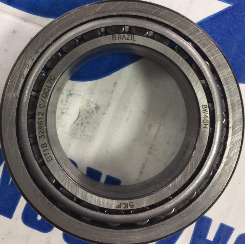

При замене масла в двс обнаружились потёки масла через сальники приводов, каких либо звуков/вибраций мкпп не издавала, итог - на 92т.км пробега заменил подшипники дифференциала мкпп, стояли SKF производства Бразилии, поставил SKF Украина, буду надеяться что в Луцке подшипники делают лучше чем в Бразилии . Масло залил Castrol 75w-80.
Подшипники
#17
выглядит так, как будто с завода не было преднатяга в дифе, поэтому одну сторону и съело
ну и масло "водичка" конечно виновато, надо 75-90 ))

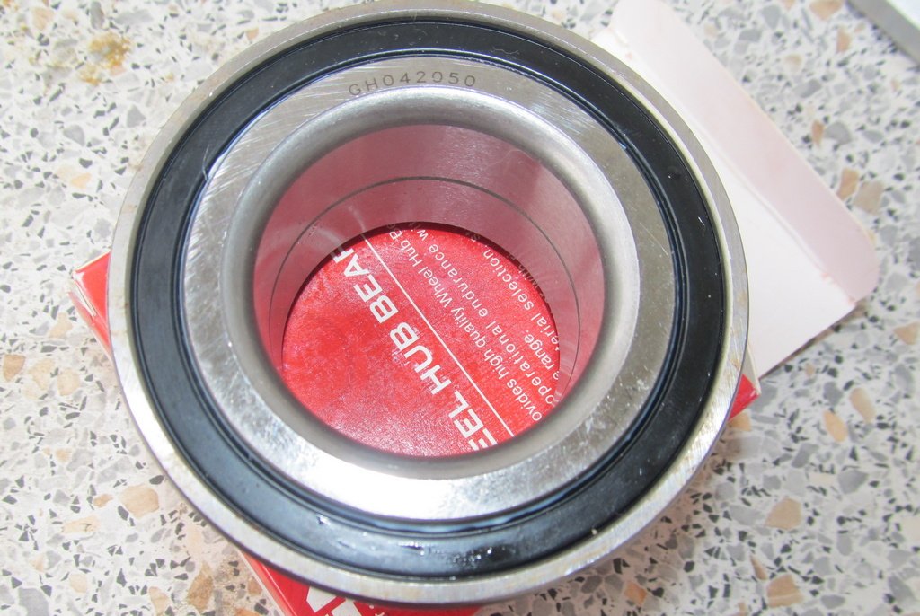

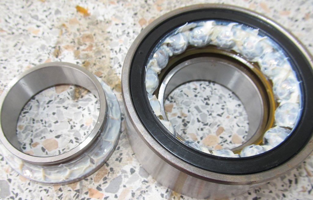

Ступичный подшипник GMB GH042050
856 руб в емексе, поставщик GKT2
Шариковый да и фиг с ним
у меня в правом переднем тоже шариковый и ничего, работает отлично
Удивило большое кол-во смазки
Размеры 42X76X39 мм
вроде как корейская фирма
причем тут япония ?
в итоге наверное Китай делает
