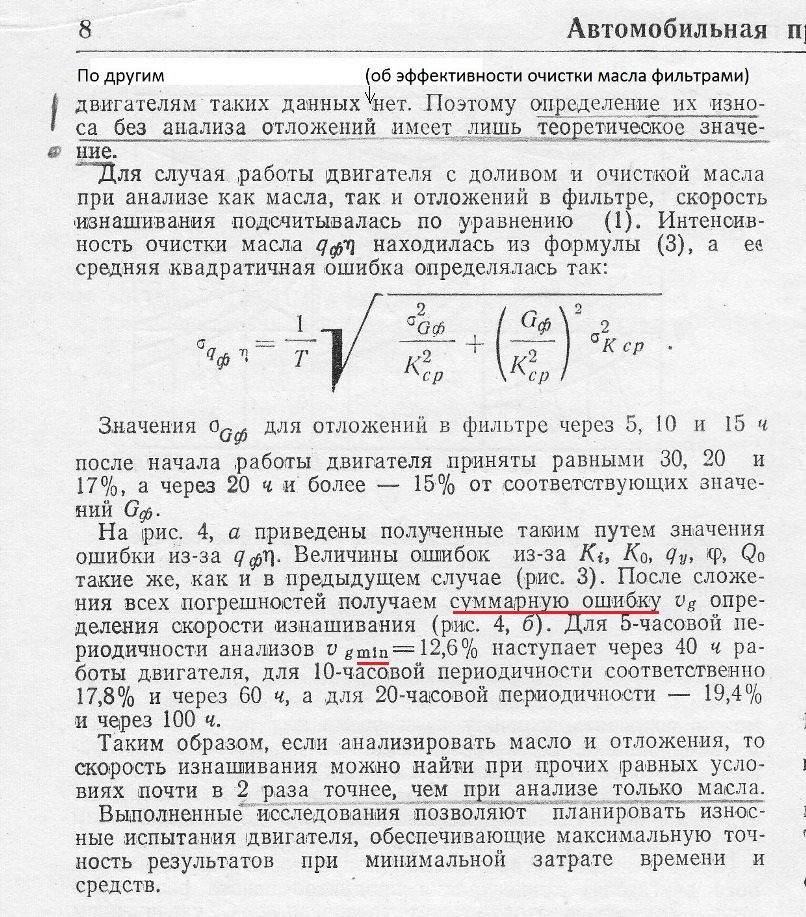

Не могли бы вы выложить первоисточник на другом ресурсе. К сожалению не открывается
О «методе железо» в масле и гадании на хрустальных шарах
Вставил в статью как рисунок, я его вижу, если пропадет - пишите, вставлю в другой хост.
Текст вверху перенесен с предыдущей страницы, читать начало "По другим двигателям..."
Текст в скобках моя вставка
