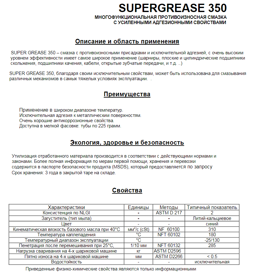

Всем привет.
Подскажите кто ни будь пользовал данной смазкой, как у нее водостойкость, хочу применять ее при смазки ответственных узлов в лисепере)
Ramb
- Сообщения: 20024
Unil Supergrease 350 (литий-кальций)
Ramb, а какой смысл в лясопиде водостойких смазок ? вроде как гаджет чисто для поездок в сухую походу.
наверное что-то более известное можно взять, типо Mobil Polyrex EM
во внутренний шрус заодно можно будет и в ролики навесного, генераторы, стартеры )))
