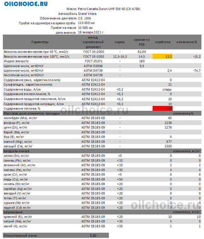

Petro-Canada Duron UHP 0W-40 (CK-4/SN)

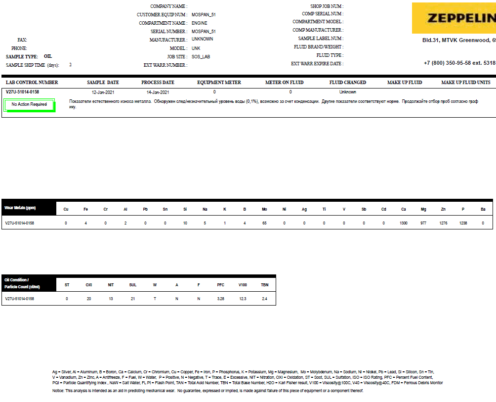

Grand Vitara J20A 2013г.
Общий пробег -110 000 км.
Пробег на масле -10 000 км.(1 год)
Режимы -80% город короткие поездки /20 % трасса
Заправка -95 лукойл
Всем привет в новом году ! Продолжим искать гражданские масла с хорошим замесом/ресурсом ))
Анализ не первый, все отлично, за 10 т.км. расход присадок ниже 10%, металлов от износа нет, есть небольшая просадка по вязкости kv100 ( ерунда ), топливо/вода в масле ( зима -короткие поездки )…
По щелочному не парьтесь ( к тому же зеппелин измеряет на всех отработках по D4739) …Запас большой еще ))
Эталон для любого бензо двс …

mox111, ничего так, норм анализ
двойная доза ZDDP вроде как движку по нраву
