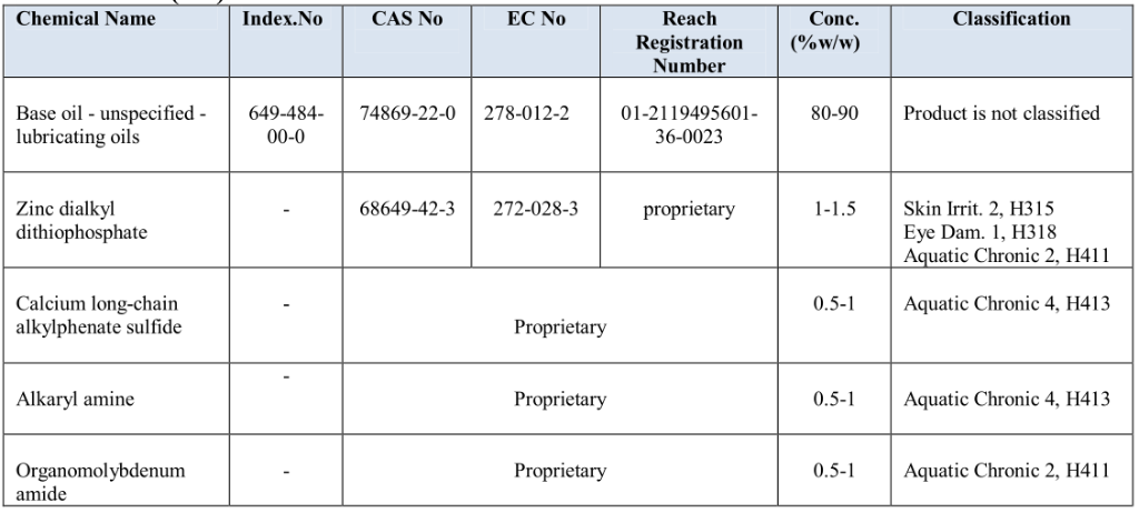

MSDS
Странный документ. Пятерку на 90% Iгр не замешать, да и вообще это должен быть клон G-Energy Expert L 5W-30 (SL, A3/B4, 229.1)

veles писал(а): ↑24 сен 2017, 22:37Пятерку на 90% Iгр не замешать
Unspecified думаю не означает первую группу, просто какая-то смесь базовых масел на усмотрение производителя.
