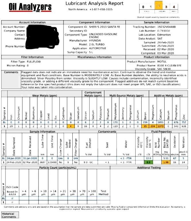

масло Motul 8100 X-CLEAN EFE 5W-30 (SN, C2/C3, 229.52, dexos2)
авто бензин 2013 Hyundai SANTA FE 2.0T
пробег на масле 3697 км
пробег на авто 115480 км
источник https://www.bobistheoilguy.com/forums/u ... ost5366703
Motul 8100 X-CLEAN EFE 5W-30 c Hyundai SANTA FE 2.0T после 3697 км [bitog]

не в того корня корм ))) такое в дизелек с хорошим картером -самое то ...
