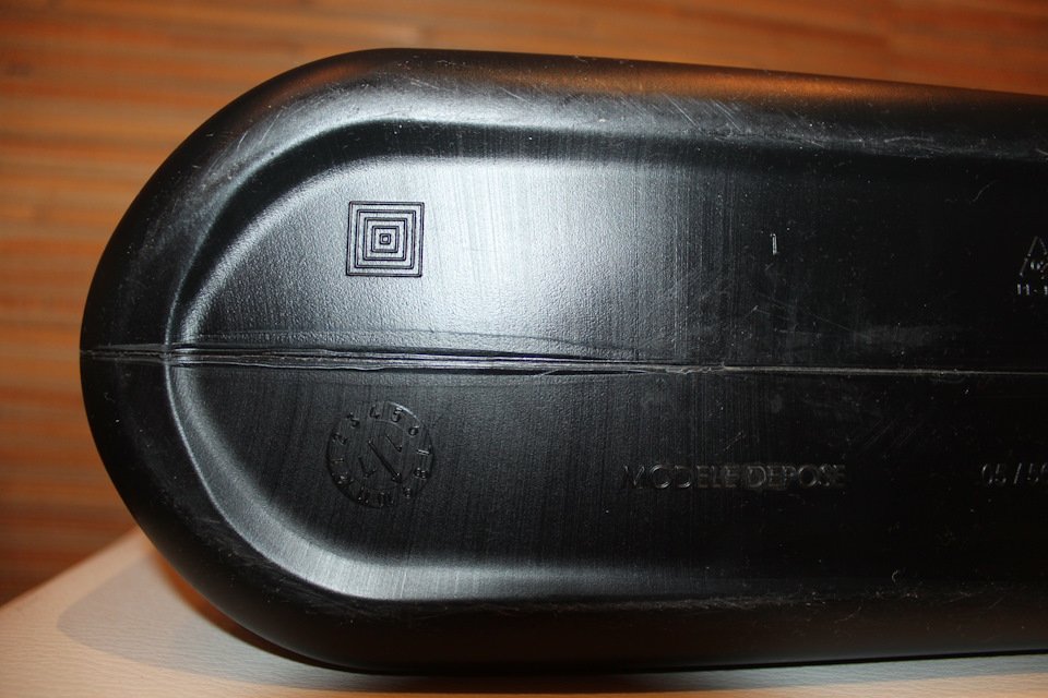

С подделкой оригинальных масел Mazda такие красивые картинки.
Типо любой дурак разберётся где подделка и где оригинал, всё просто же.
1. Крышка плоская - подделка. Вдавленное донышко - оригинал.
2. На обратной стороне подложка этикетки легко отклеивается. В оригинале она приклеена намертво.
3. Ну и вроде как по полиграфии легко отличить.
Это конечно всё хорошо.
Но вы же не пойдете в магазин с канистрой оригинального масла чтоб делать все эти процедуры анализа.
Поэтому все картинки ниже бесполезны при походе в магазин.
(на картинках слева - оригинал)

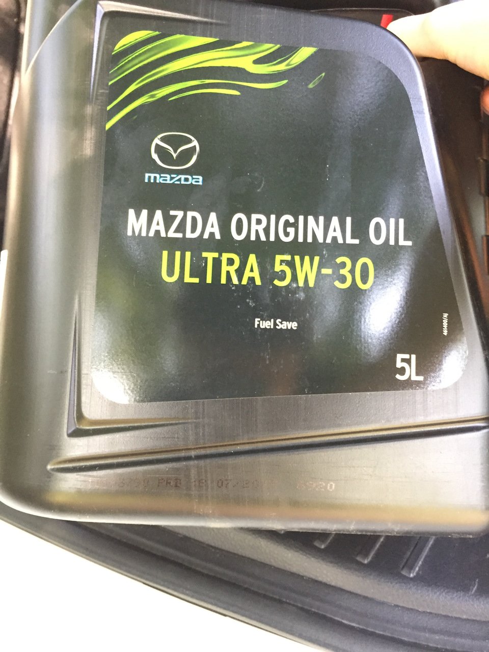

Но в свете последних событий в Солнечногорске Общий форум по поддельным маслам (Пост mikong #12614)
Заметил вот такие крышки на фото
Либо на складе было оригинальное масло тоже.
Либо вся эта колхозная классификация бесполезна.
Я вот лично не понимаю, как можно без официальных буклетов производителя или дистрибьютора (как у лукойл, мобил, шелл, вольф) делать выводы где подделка, а где нет.
У канистр мазда таких сведений нет. Как и у Тоталь, которые им это масло производят.

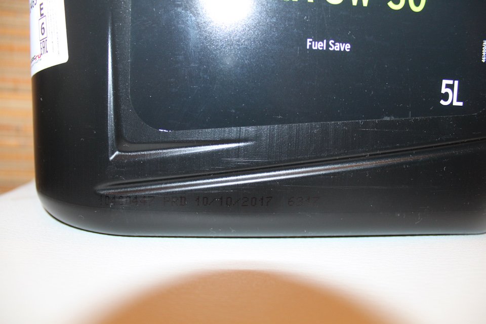

Mazda. Как отличить подделку

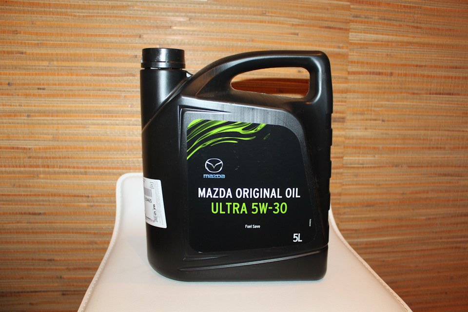

С середины 2017 года приблизительно уже идёт новая тара
Все старые должны были уже уйти

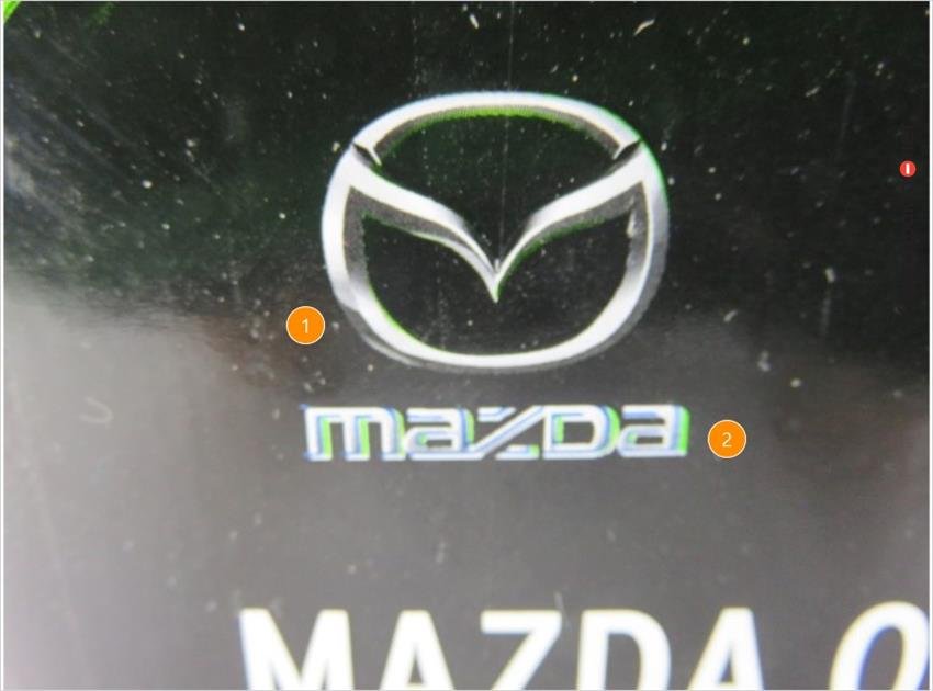

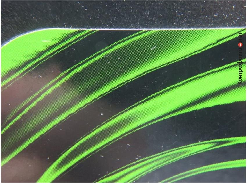

Mazda Original Oil Ultra 5w-30 (5л) 053005TFE
1. Низкое качество полиграфии. Несоответствие изображения, оттенков цвета по сравнению с оригиналом.
подделка
оригинал

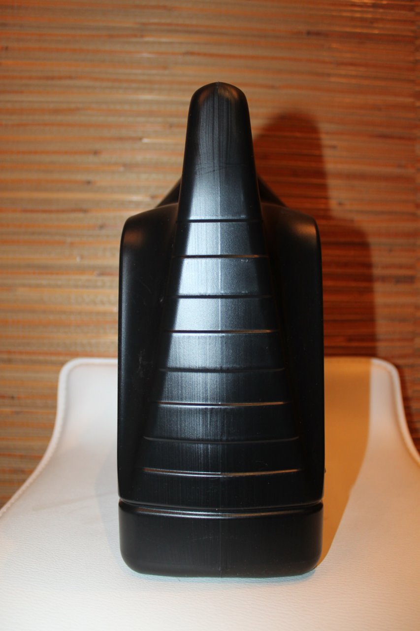

2. Канистра сделана некачественно (протекает масло)
подделка
оригинал

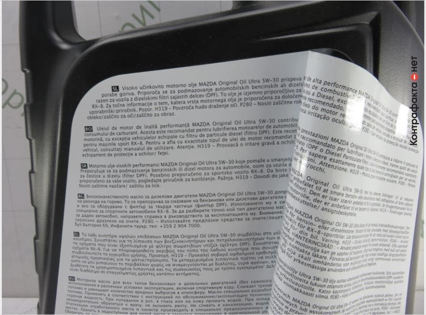

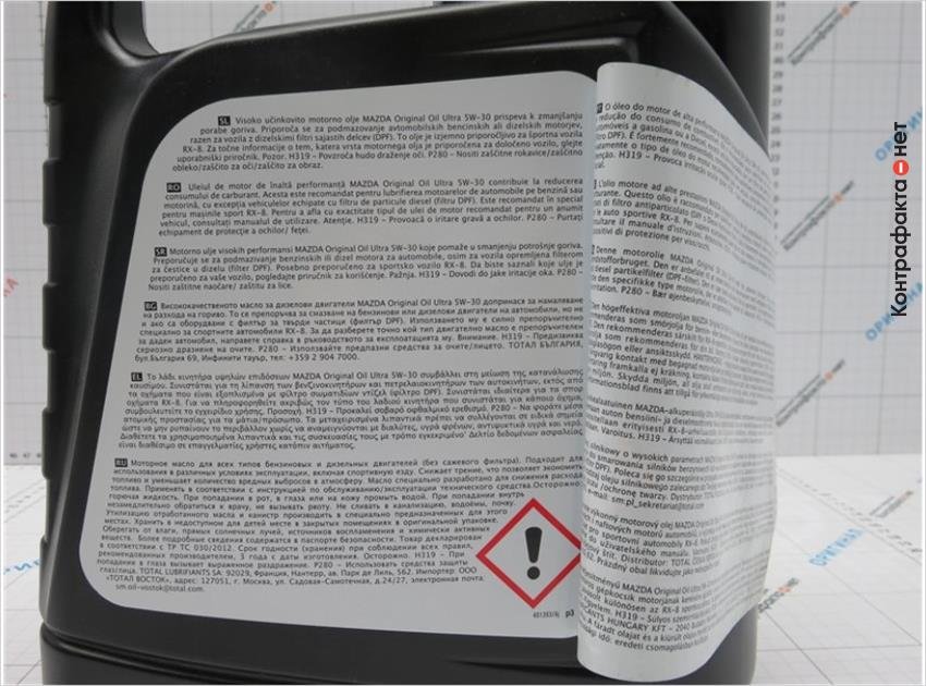

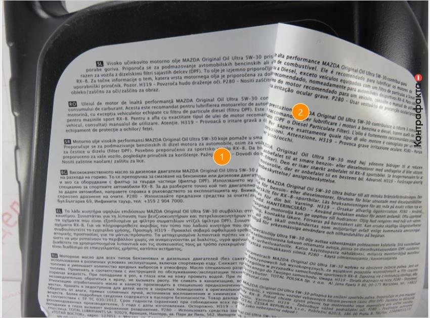

3. Отличается шрифт. Внутренняя сторона многослойной этикетки липкая, у оригинала-нет.
подделка
оригинал

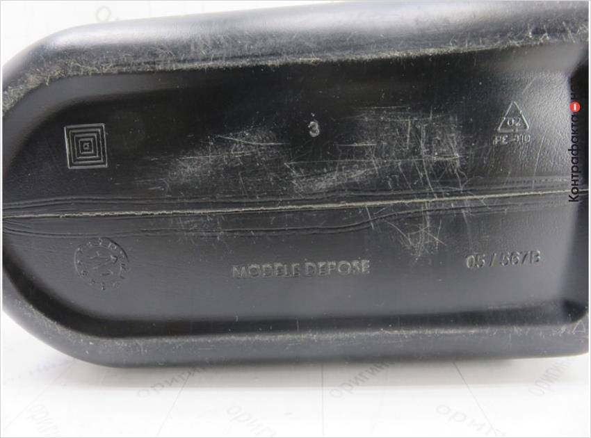

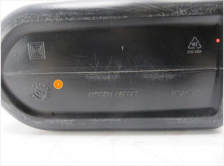

4. Присутствуют отличия в маркировке.
подделка
оригинал

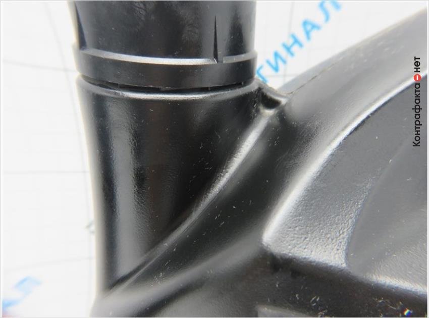

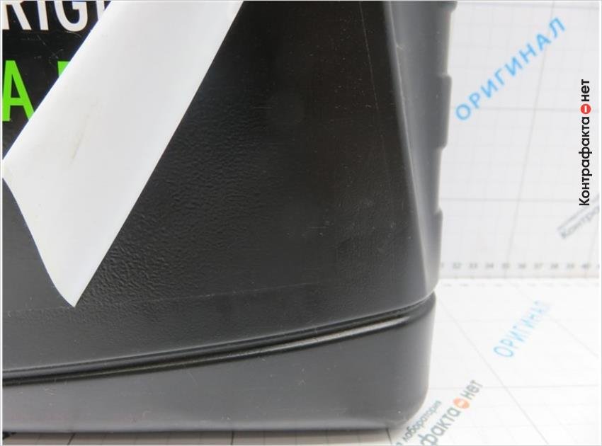

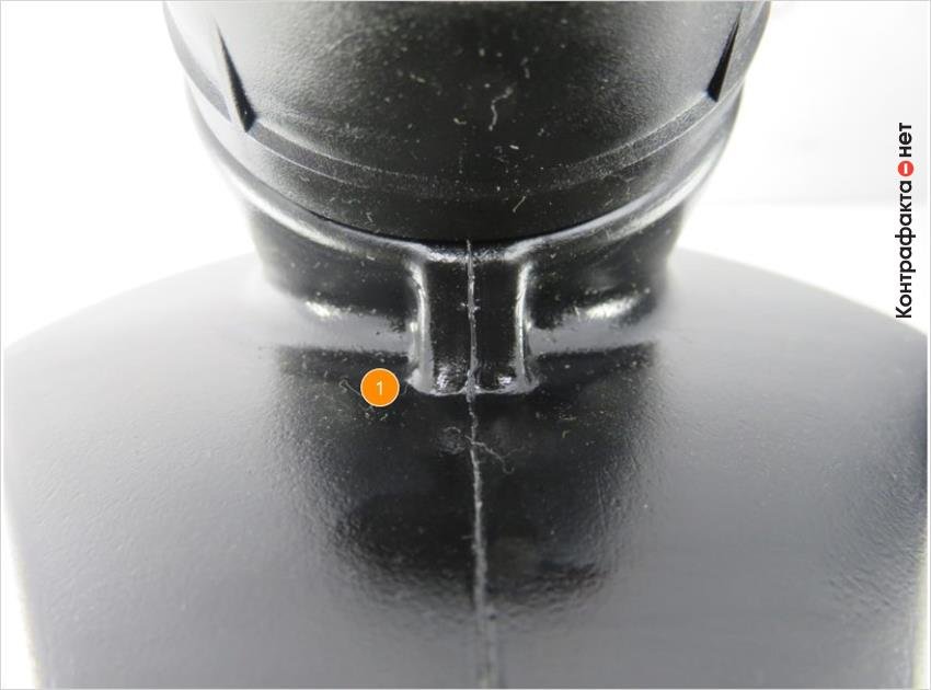

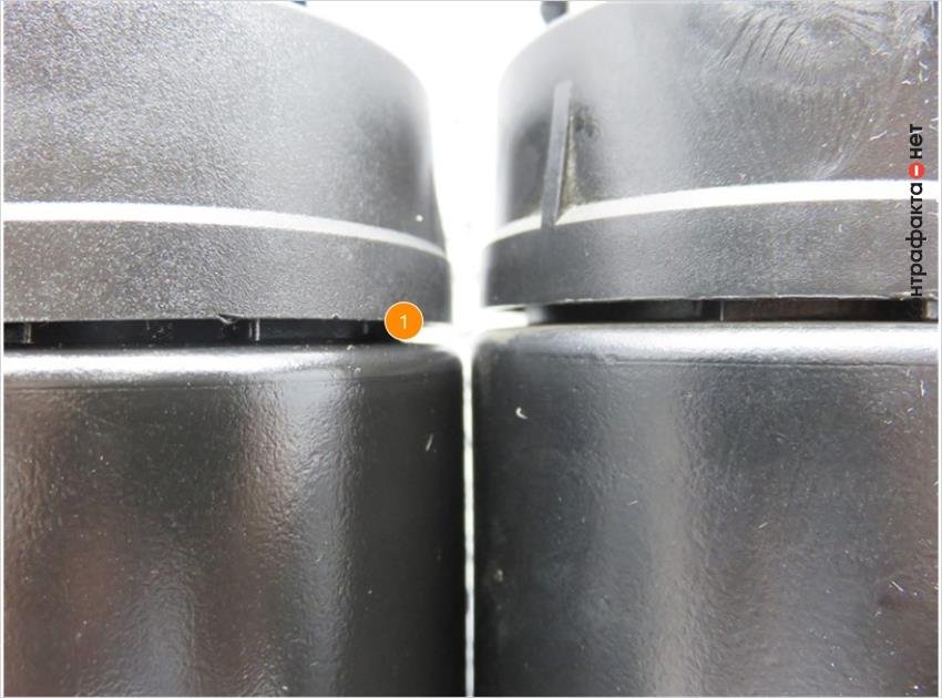

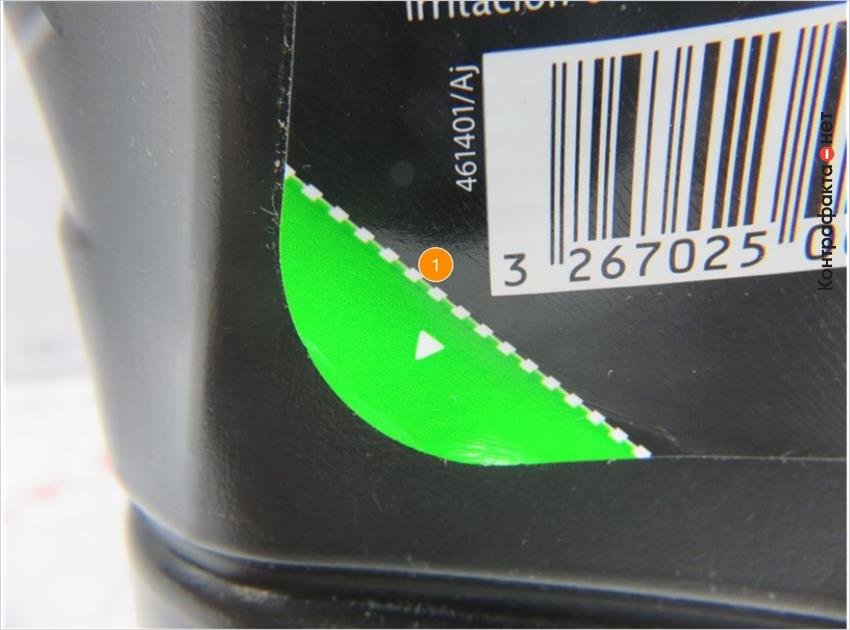

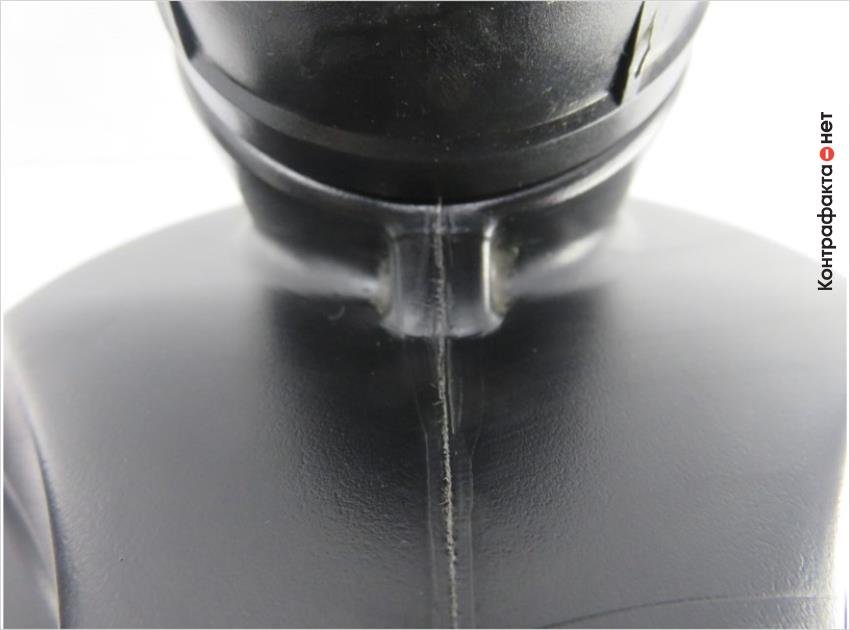

MAZDA Original Oil Ultra 5W-30, 5 л (053005TFE) ACEA A5/B5 и API SL/CF
как отличить подделку от оригинала
в оранжевом кружке - критерий контрафакта
1. Присутствуют подтеки масла.
оригинал
1. Размер канистры меньше оригинала.
1. При отклеивании этикетки остаются следы клея.
оригинал

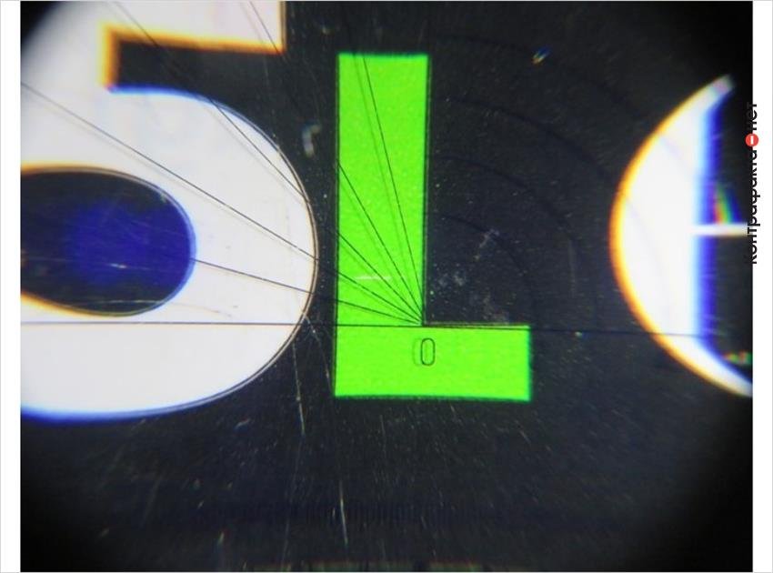

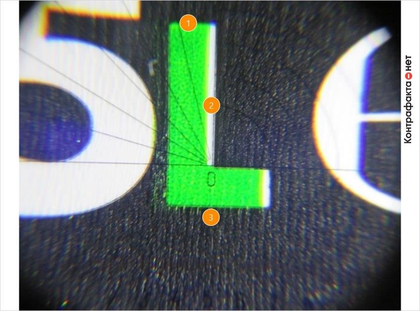

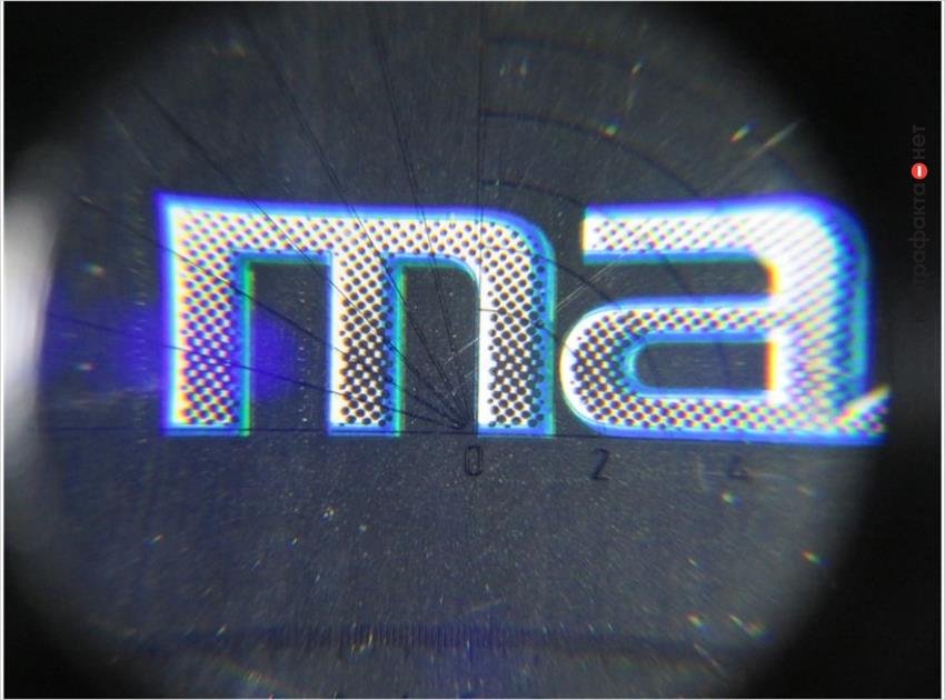

2. Буква l не полностью закрашена в зеленый цвет.
3. Ребристая поверхность этикетки.
оригинал

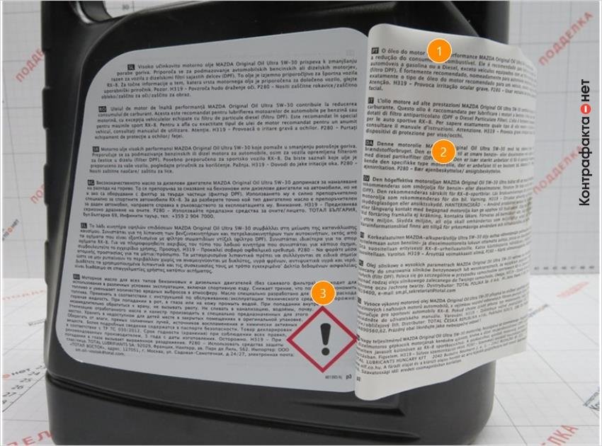

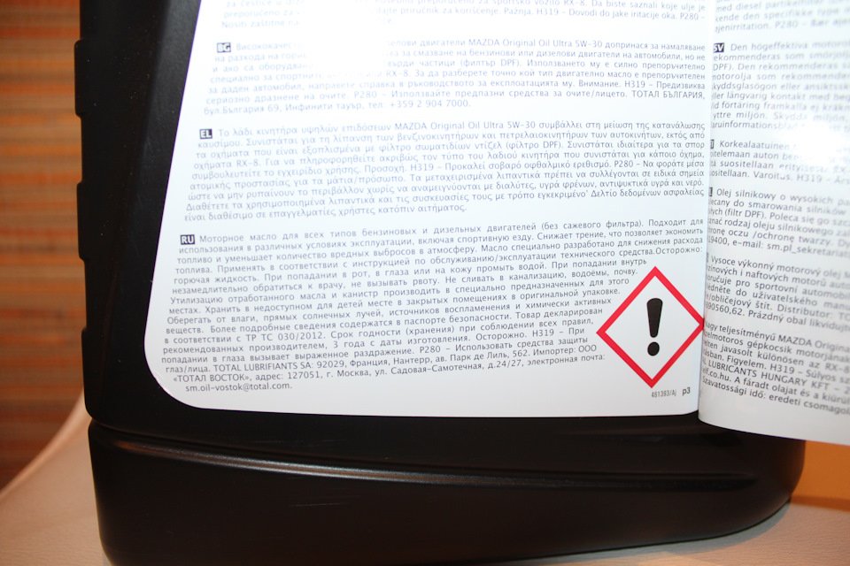

1. Страницы информационной книжки фиксируются клеевой основой.
2. Страница тепло желтого цвета.
3. Восклицательный знак смещен в правую сторону ромба.
оригинал

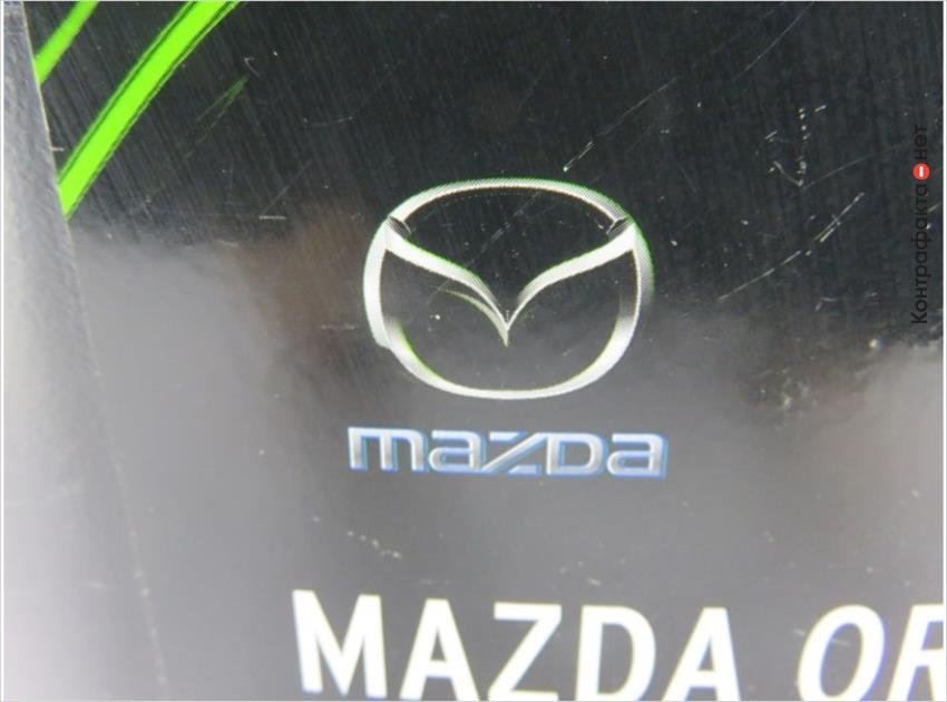

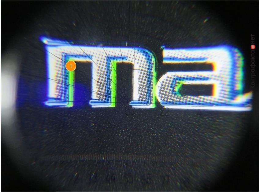

1. Название марки выполнено с ярко выраженными чертами зеленого цвета.
оригинал

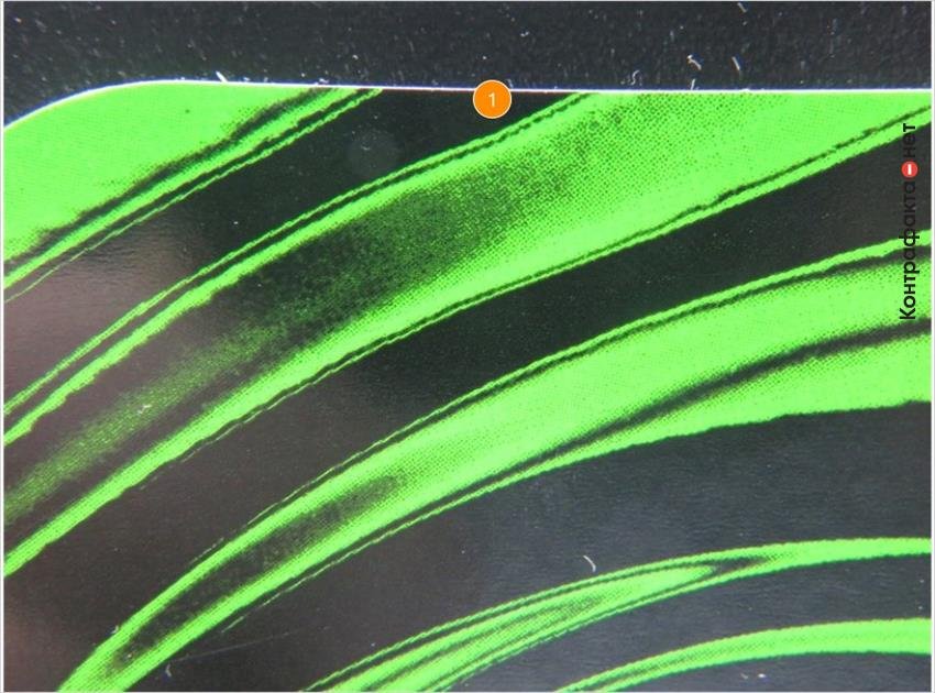

1. Иллюстрационные изображения не соответствуют оригиналу.
оригинал

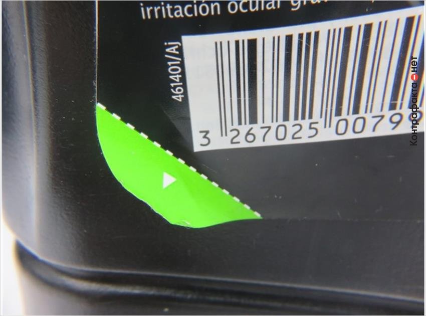

1. Выполнена двойная пунктирная линия, слившийся в одно целое.
оригинал
