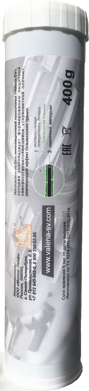

В этой теме готовы представить смазки с применением наших металлоплакирующей технологией.
Первая смазка это - Смазка «Valena-SV» MU-L130 EP2
Описание:
Универсальная металлоплакирующая смазка общего назначения на основе минеральных масел и литиевого загустителя. Смазка «Valena-SV» MU-L130 EP2 содержит металлоплакирующий присадочный комплекс, который позволяет максимально защитить механизмы от износа и значительно повышает эксплуатационные свойства смазки.
Температурный диапазон смазки «Valena-SV» MU-L130 EP2 находится от -30°C до +130 °C и выдерживает краткий нагрев до +150°C. Смазка стабильна при повышенных температурах и надёжно защищает от коррозии. Также сохраняет свою эффективность в средненагруженном режиме работы механизмов. При применении смазки «Valena-SV» MU-L130 EP2 отсутствует водородное изнашивание металлов.

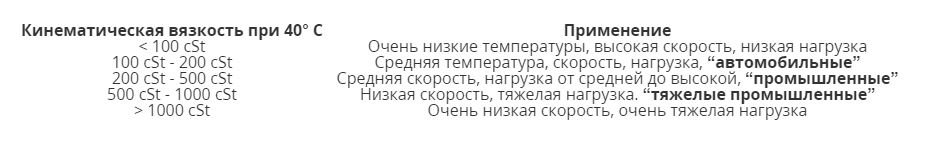

1) ASTM D1264 где и сколько ?
2) 220 сСт при 40С базовое масло это очень много, не для ступичных и уж точно не для ГРМ

Gubkin писал(а): ↑02 окт 2019, 21:27 220 сСт при 40С базовое масло это очень много, не для ступичных и уж точно не для ГРМ
Чтобы далеко не уходить - https://www.mobil.ru/ru-ru/industrial/l ... th-shc-220
"Автомобильные – пассажирские автомобили: смазка подшипников ступицы, колесных подшипников, смазка триподных ШРУС, крестовин и шлицов карданов и другие точки смазки"
и всё это 220 сст

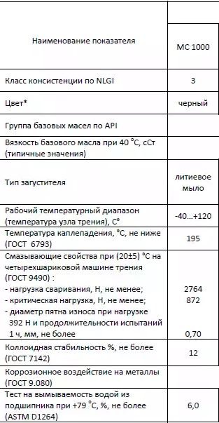

Дмитрий Анатольевич писал(а): ↑03 окт 2019, 19:56 я глянул разные смазки от ВМП Авто и был удивлен, что температура каплепадения у них больше, нагрузка сваривания у половины близкая.
Вы тут обобщаете. Сравниваете литиевую смазку «Valena-SV» MU-L130 EP2, с лит.комплексом или сульф-кальция.
Давайте рассмотрим мс-1000
Стоимость картриджа - 428 руб.
И что дальше?
Смазка «Valena-SV» MU-L130 EP2 будете дешевле, мне еще розничные цены не сообщали.
Вы тут пишите и вводите сознательно в заблуждение читателей.
Вы писали про то, что смазка «Valena-SV» MU-L130 EP2 = литол, я спрашиваю - какая нагрузка сваривания литола?
