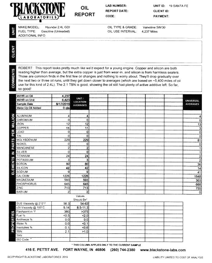

масло Valvoline Advanced Full Syn 5w-30
авто бензин 2019 Hyundai Santa Fe 2.4L GDI
пробег на масле 4237 миль или 6818 км
пробег на авто 6823 миль или 10980 км
источник https://www.bobistheoilguy.com/forums/u ... -4l#UNREAD
Valvoline Advanced Full Syn 5w-30 с Hyundai Santa Fe 2.4L GDI после 6818 км [bitog]
- Сообщения: 20024
пробег 7 тыс.км и масло в гумно
и это при том, что зольность 0,97% и щелочное 9.3
ну на БИТОГе как обычно, 2.1 щелочное это хорошо, катайтесь больше ))
