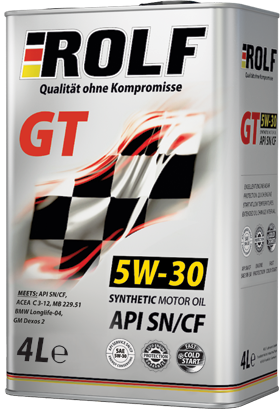

ROLF GT SAE 5W30.jpg (198.44 КБ) 19991 просмотр

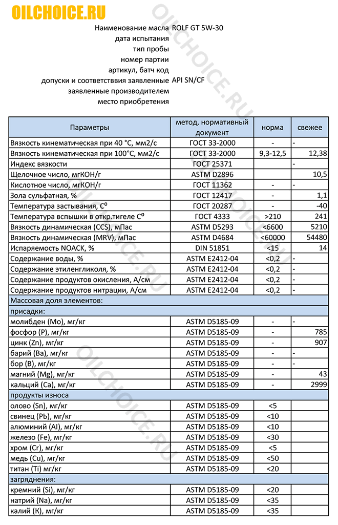

Для удобства восприятия в бланке форума
Комментарии:
1) Масло заявлено как ACEA C3 и 229.51 http://rolfoil.ru/laden/Files/gt5w30.pdf
На деле это полнозольник с зольность 1,1% (должно быть не выше 0,8%)
2) Испаряемость НОАК до уровня 229.5[x] явно не дотягивает. Должно быть не выше 10%

Густое, почти "сороковка". Высокая Т вспышки. Мичанг?
ROLF GT 5W-30 SN/CF свежее [ROLF]
GReY писал(а): Мичанг?
Причем тут Мичанг ?
база наша + импортные присадки

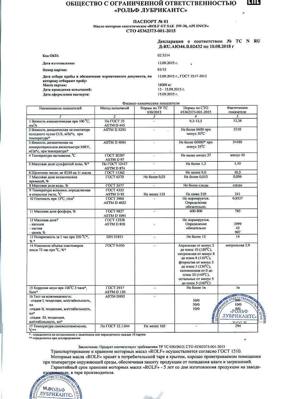

У них своя лаборатория ?.....был я в пару собственных лабораториях у небольших производителей...ой не верю я им - (и даже в мице перепроверял не беються 50 % параметров ). хотя верю что скоро и у наших все будет хорошо и очень жду этого.
