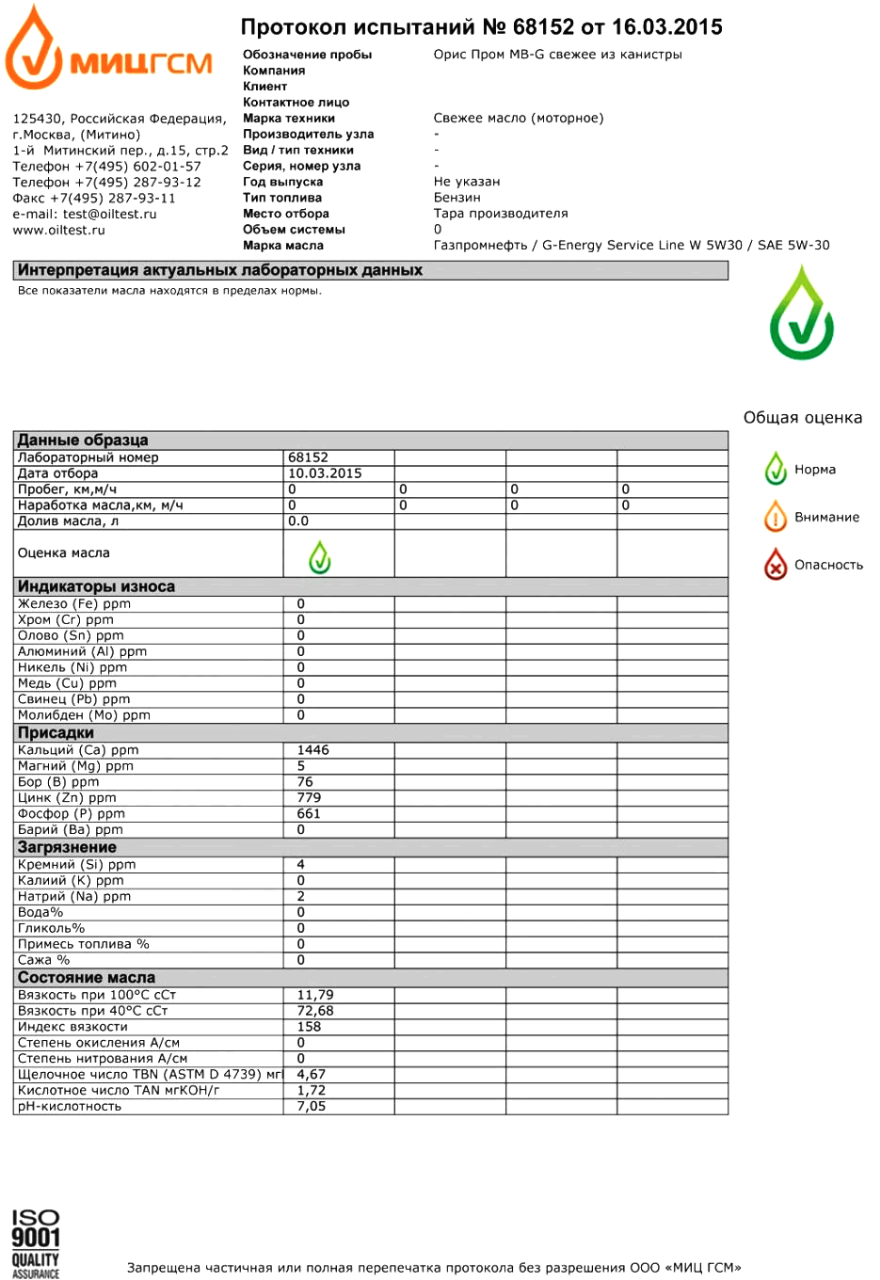

В общем самого анализа не добился, только презентацию

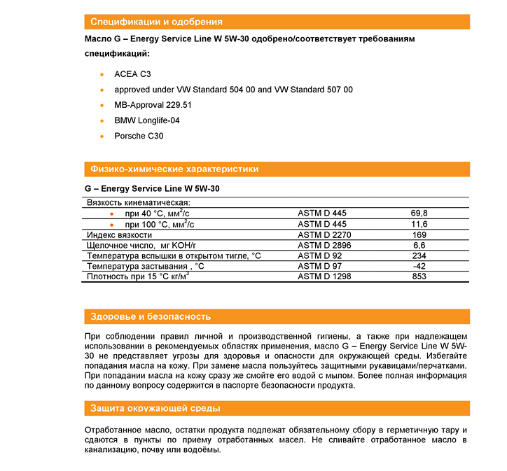

интересно, насколько можно верить МИЦ ГСМ с ее анализом свежего
разница с заявленным щелочным - целых 2 единицы
масло никак не дотягивает до 504/507//229,51 по щелочному, учитывая всевозможные погрешности

sergey-bartex писал(а): ↑04 июн 2019, 15:36 разница с заявленным щелочным - целых 2 единицы
методика разная. посмотри внимательно

sergey-bartex,
мицгсм никогда бензиновые серии (и свежее и отработка ) не измеряет по методу d 4739 ( только за доп.плату ,но тогда будет и d 2896 рядом ) ,чет снова хрени намерили ,потому как в нормальном d2896 -так и будет выше 6...все здесь ок

mox111 писал(а): ↑04 июн 2019, 16:06 мицгсм никогда бензиновые серии
что значит "бензиновые серии" ???
mox111 писал(а): ↑04 июн 2019, 16:06 снова хрени намерили
вот именно. ААИ СТО с ними в партнерстве далеко пойдут...погоду на марсе измерять.

Логика интересная, в отработке TNB = 4, предел = 2
пишут, что запас =50%
но ведь в свежем намерили 4,68 ))
Неправильная база для замера процентов, да и вообще само слово "запас" да ещё в %
Мой мозг отказывается это понять
mox111 писал(а): ↑04 июн 2019, 16:06 мицгсм никогда бензиновые серии (и свежее и отработка ) не измеряет по методу d 4739
анализ в шапке умудрилсь как-то ))
всё наоборот делают 8-)

Бозон Хиггса,
что значит "бензиновые серии" ??? когда при заказе анализа указываешь тип топлива-бензин

Gubkin,
год анализа 2015 ,может тогда и измеряли :)

mox111 писал(а): ↑04 июн 2019, 19:25 тип топлива-бензин
свежее масло же, какой бензин ?

Бозон Хиггса,
скока помню ,миц d4739 измерял только с дизельными отработками , тут свежее масло ,но заполнено в анкете -тип бензин ...вот такой вот бензин :D
