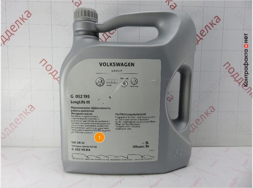

интересно как долго проживет ТСи на таком масле
интересно было бы чтобы писали - где была куплена данная канистра

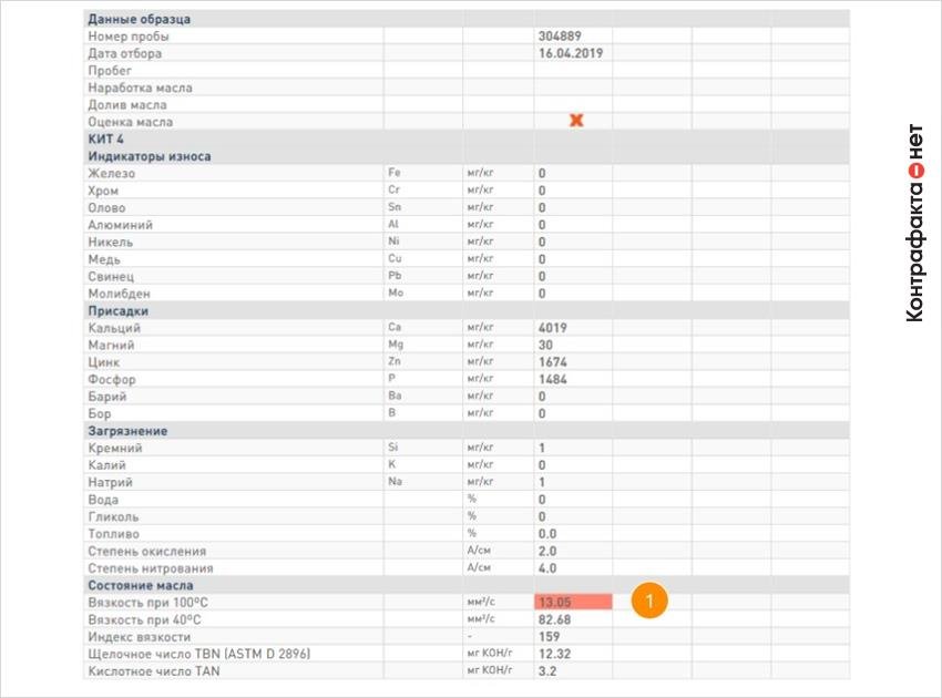

ЗЫ, чего это кольца зарастут с кальцием 4т?! Подделка довольно хорошая получилась

mikong,
4т... остальные параметры жижи не важны ? откуда такая уверенность ,что в следующей бочке будет замешано ? 4т кальция ,3т фосфора ...что еще спасет кольца ?
Ты серьезно хочешь обсуждать преимущество подделки ?
С таким составом ,гарантирован усиленный износ ... например кулачков ,например мы не узнаем скоро камеру сгорания ,тут спорить не надо ,это констатация (с зольностью >3% -это быстро)...по коррозии цвет мета в современных двс ,можно тоже поспорить ... абразив от такого количества присадок (кольцам поможет
а как далее ,лак или задиры ,или наоборот ,не столь важно...

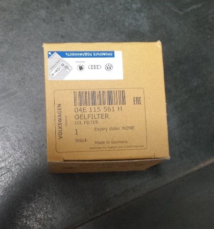

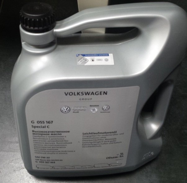

(и еще раз хочется напомнить всем любителям оригинала,что с этого года на всех деталях и канистрах идет проверочный код оригинальности продукта)

mikong,
много работы ,что бы заниматься документированием , вам же факты подавай ...
а чтобы пропала у меня статистика ,начните меньше покупать котрафакта и гробить свои моторы ... (в наше время это не сложно
например-
