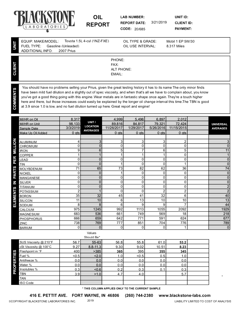

Mobil 1 EP 5w-30 c Toyota Prius Touring 1.5 после 13385 км [bitog]
Сообщения: 20024
масло Mobil 1 Extended Performance 5w-30 (SN, A1/B1, GF-5, dexos1 gen2)
авто бензин 2007 Toyota Prius Touring 1.5 (1NZ-FXE)
пробег на масле 8317 миль или 13385 км
пробег на авто 98133 миль или 157930 км
источник https://www.bobistheoilguy.com/forums/u ... 133#UNREAD
