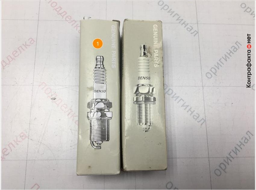

Отличие подделки от оригинала Denso FXE22HR-11 Iridium Long Life
в оранжевом кружке - признак подделки

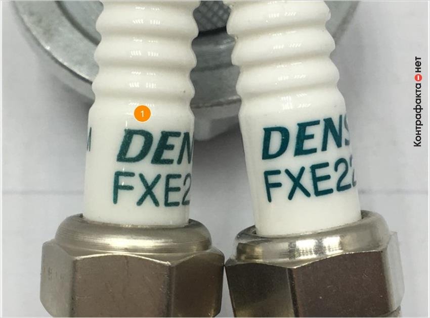

1. Отличается оттенок цвета полиграфии.
1. Отличается шрифт и качество нанесение маркировок.

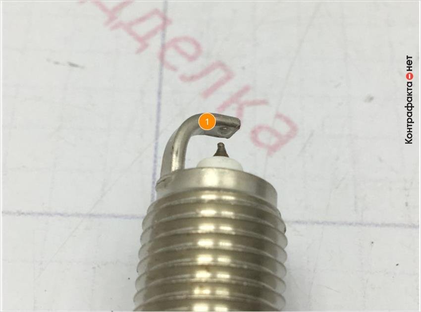

1. Имеет отличие центральный электрод, цветовой оттенок металла сердечника не соответствует оригиналу.

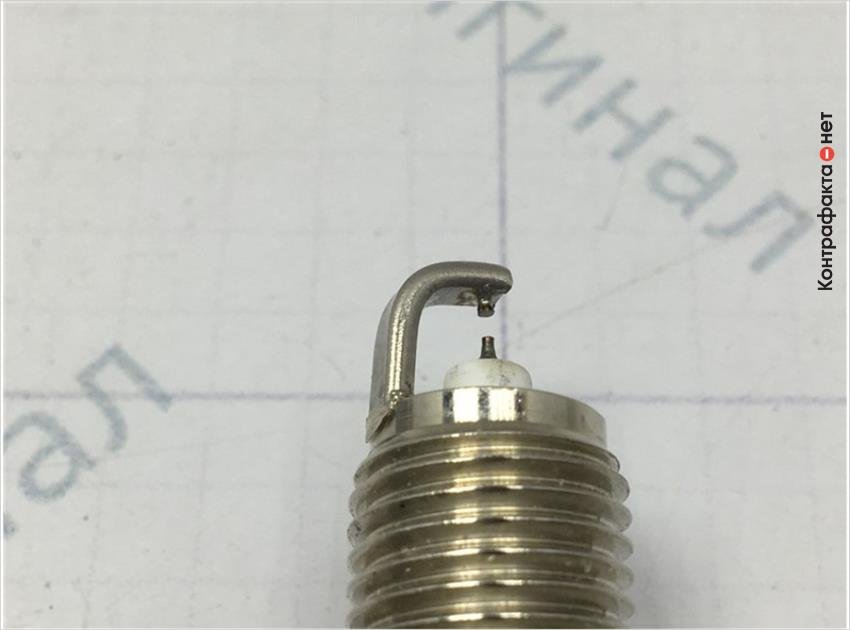

1. На боковом электроде отсутствует напайка.
Оригинал.

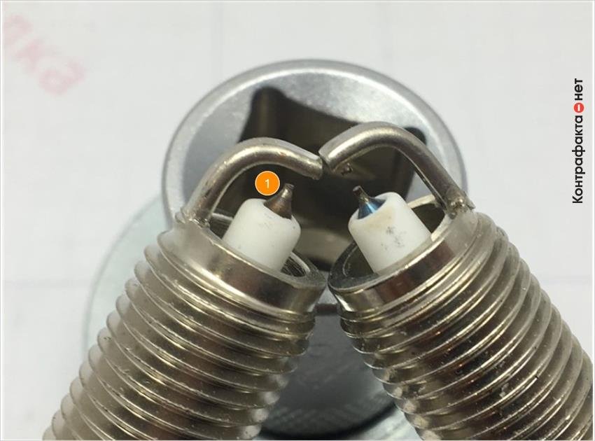

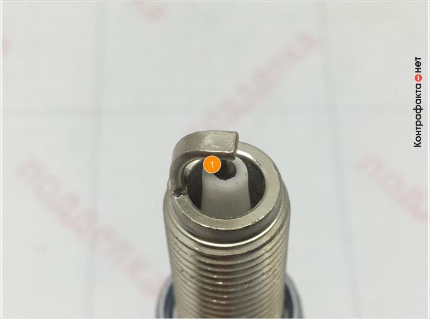

1. Присутствуют дефекты теплового конуса изолятора.
Оригинал.

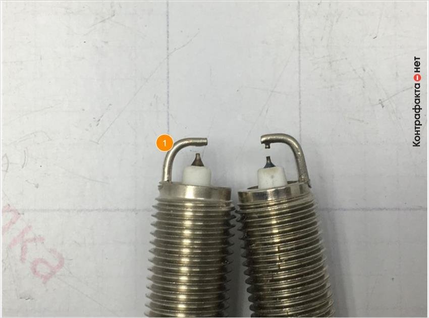

1. Отличается изгиб бокового электрода.
