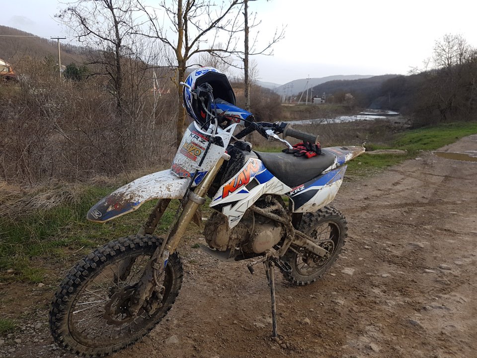

Купил весной китайский питбайк 125кубов (Kayo, движок YX125)
4 тактный, воздушное охлаждение, вроде 11 кобыл, мокрое сцепление, 4 скорости.
Масла 900мл
Масляный фильтр отсутствует! (Как на всей подобной хрени в данном днище классе)
На движке написано менять каждые 300км, не превышать 50км/ч. (Прет и 80)
