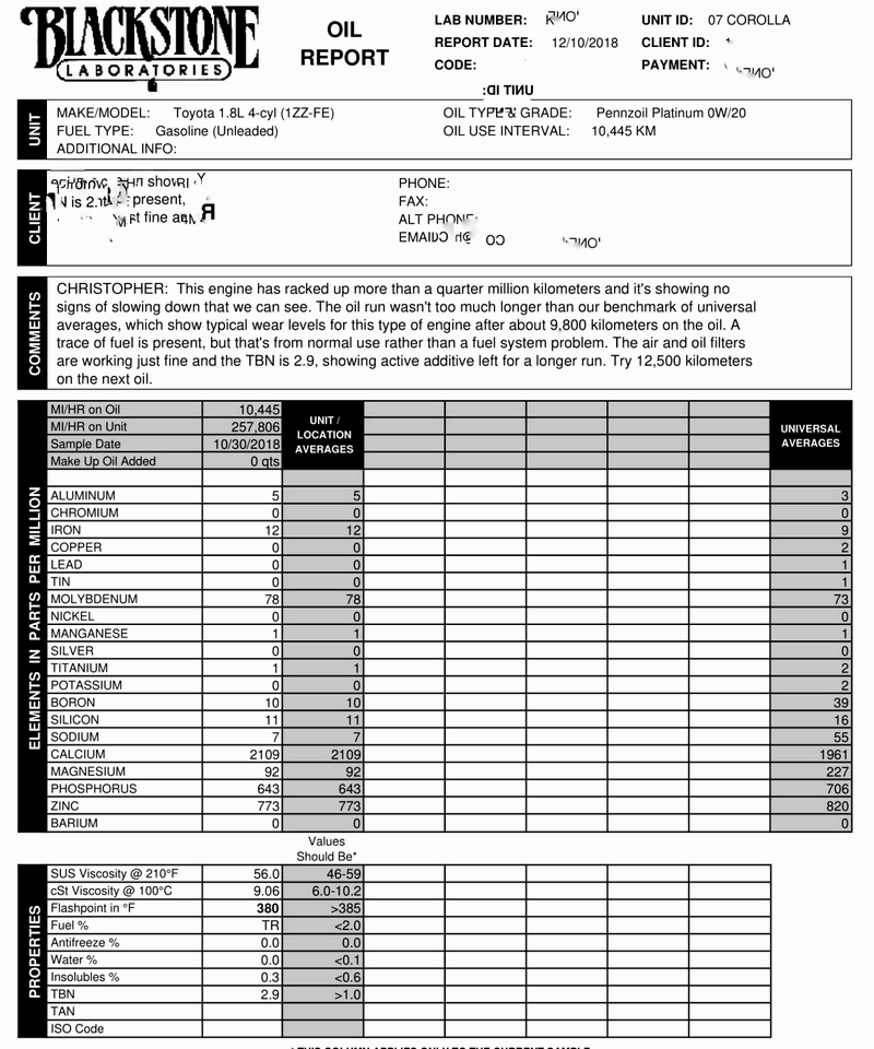

Pennzoil Platinum 0w-20 c Toyota Corolla 1.8L 1ZZ-FE после 10445 км [bitog]
масло Pennzoil Platinum 0w-20 (SN-RC, WSS-M2C947-A, dexos1)
авто бензин Toyota Corolla 1.8L 1ZZ-FE
пробег на масле 10445 км
пробег на авто 257806 км
источник https://www.bobistheoilguy.com/forums/u ... 0km#UNREAD

Саня, там мили в бланке а не км.

Vadim_Mk, блин, каждый раз одни и теже вопросы. Перейди по ссылке и посмотри что там.
В бланке никогда не меняют данные, даже когда авто из европы

Комментарий то будет?
Отправлено спустя 22 секунды:
Какая практическая польза от этого анализа?

chaosad, масло сдохло судя по ТБН (хотя битог есссно придерживается лимита в 1,0)
практическая польза - набивание базы по движкам и маслам )
я бы сократил интервал до 8-9 тыс.км )
