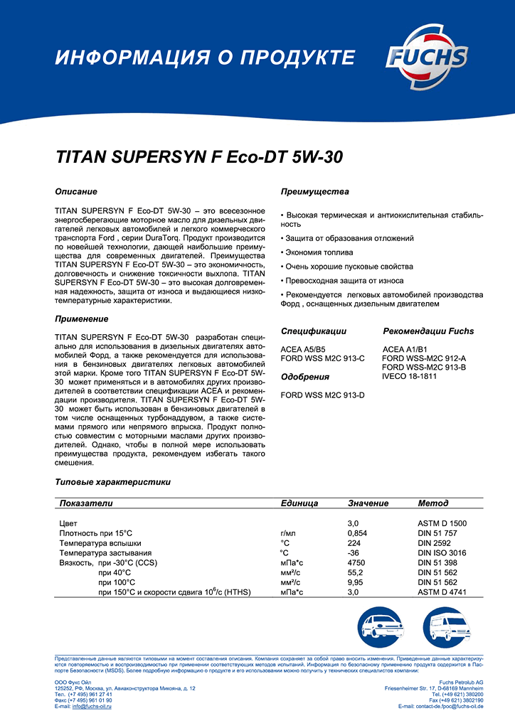

официальная страница продукта с описанием http://www.fuchs-oil.ru/catalog/transpo ... _dt_5w_30/
TITAN Supersyn F ECO DT 5w30 ru.png (89.33 КБ) 16455 просмотров
600926328 titan SUPERSYN F ECO-DT 5W-30 =1л
600926359 titan SUPERSYN F ECO-DT 5W-30 =4л

Gubkin, интересно как оно себя поведет в бензиновом ДВС....
Мудрый ценит всех, ибo в каждом замечает хорошeе.
Fuchs TITAN Supersyn F ECO-DT 5W-30 (A5/B5, WSS-M2C913-D)
Andrews1977, странный вопрос, это масло разве для дизелей только ?

Gubkin писал(а): ↑30 ноя 2018, 12:20 разве для дизелей только ?
В описании - "для дизельных ДВС", отсюда и вопрос. я так понял что основное применение данного масла именно для дизелей.

Andrews1977, нет, не для дизелей только
отлично идет в бензинки где требуется A5/B5

Gubkin писал(а): ↑30 ноя 2018, 12:27 отлично идет в бензинки где требуется A5/B5
Ты мне его как раз рекомендовал. Я пересмартриваю масла, так как Champion/Wolf Us/Asia пропадает из продажи, соответственно надо другое выбирать. Только у меня заводские: API Service SJ, SL или выше, ILSAC GF-3, про АСЕА ни слова ((

Andrews1977 писал(а): ↑30 ноя 2018, 12:33 ILSAC GF-3, про АСЕА ни слова
раз про илсак ГФ-5 ни слова то тоже лить не будете ? Асеа А5 это масло сразу куда выше уровнем чем Api + Ilsac. А если еще и 913Д до кучи идет то вообще можно забыть что там пишут

Andrews1977 писал(а): ↑30 ноя 2018, 12:33 API Service SJ, SL или выше, ILSAC GF-3, про АСЕА ни слова ((
перечислено Г мамонта какое-то )))
Если написано CH-4 / B4 или выше, можно CK-4 лить смело
так же и в бензинках
