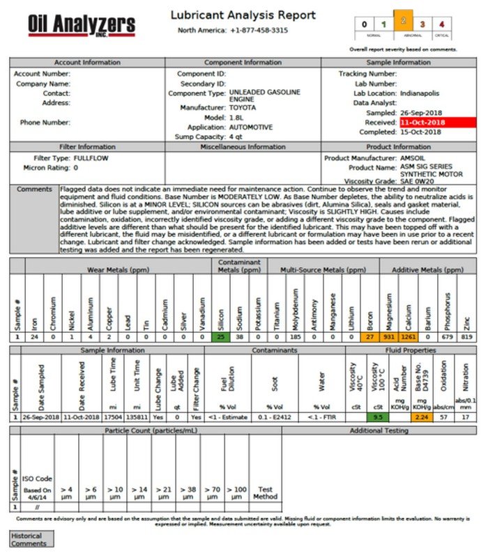

Amsoil Signature Series 0W-20 с Toyota Prius 1.8L 2ZR-FXE после 28170 км [bitog]
масло Amsoil Signature Series 0W-20 Synthetic Motor Oil (SN, dexos1 gen2)
авто бензин 2012 Toyota Prius 1.8L (2ZR-FXE)
пробег на масле 17504 мили или 28170 км
пробег на авто 135811 мили 218566 км
Двигатель сожрал за всё время 2.5л из 4.4л (в оригинале кварт, но фиг с ними)
короче долито половина картера
источник https://bobistheoilguy.com/forums/ubbth ... -mi#UNREAD
