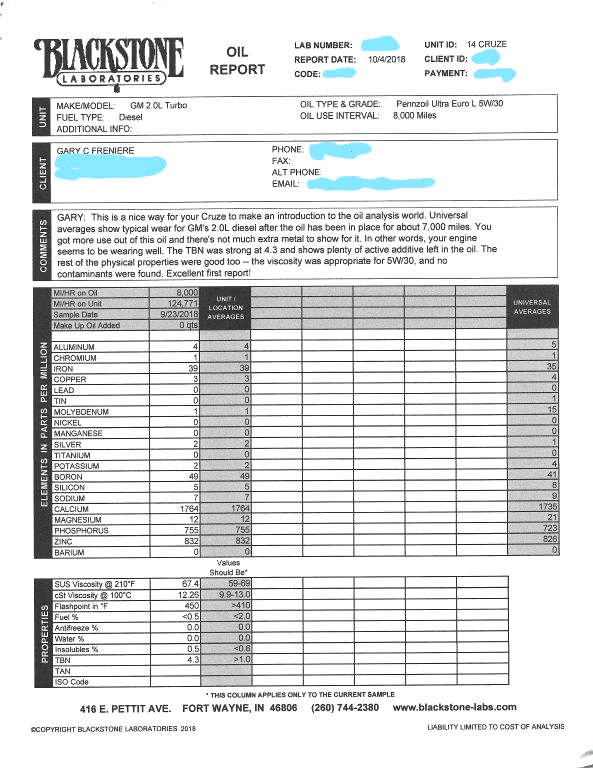

масло Pennzoil Platinum Euro L 5w-30 (SN, C3, 229.51, dexos2)
авто бензин 2014 Chevrolet Cruze 2.0T
пробег на масле 8.000 миль или 12.874 км
пробег на авто 124.771 миль или 200.799 км
источник https://bobistheoilguy.com/forums/ubbth ... 24k#UNREAD
Pennzoil Platinum Euro L 5w-30 с Chevrolet Cruze 2.0T после 12874 км [bitog]

Забил в названии Pennzoil Platinum Euro L 5w-30
хотя в шаблоне указано Pennzoil Ultra Euro L 5W-30
не увидел разницы с этим анализом Pennzoil Platinum Euro L 5w-30 свежее [bitog]
