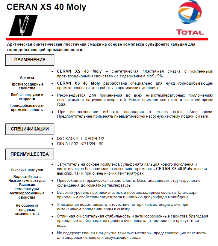

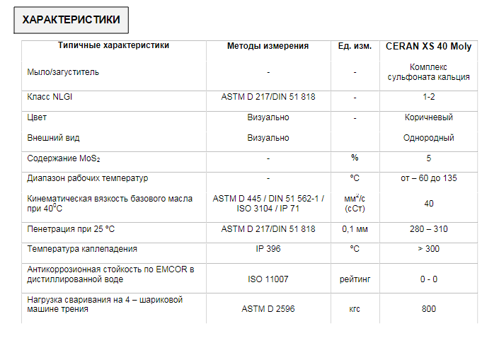

Total Ceran XS 40 Moly (Внешний шариковый ШРУС, 5%Mo, сульфанат кальция, низтотемп.)
Смазка очень интересная для ШРУСа внешнего
темп. от -60С, сам загуститель сульфанат-кальция = водостойкость и доп. противозадирность
молибдена 5% не знаю хорошо или плохо, обычно в ШРУСЫ идет 3%
Для заряженных авто, всяких KIA и AMG возможно отличный вариант
550р за такую смазку норм
МОжно попробовать в направляющих суппортов использовать
судя по темп. -60С смазка на ПАО, а значит нейтральна к резине
молибден идеален для сверхнагрузок скольжения с низкими скоростями как в пальцах

:lol: В направляющих не допускаются никакие твердые добавки - удали пост - не позорься!

zanyzag, что случится, взрыв суппорта?

Литол еще посоветуй,или графитку :lol: Вазелин можно :катаюсь:
