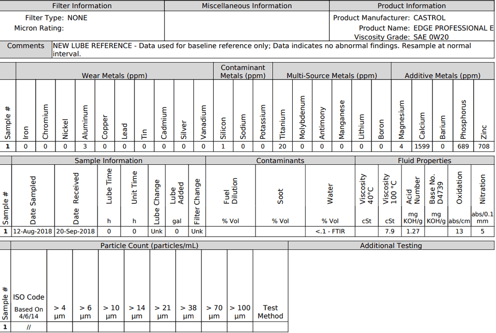

Хм... а магний где? или побоялись, что на турбо-ВАГах он искриться начнет? :D

apx3, магний должен быть ? вроде не D1G2 )
удивляет отсутствие бора
Castrol EDGE Turbo Diesel 0w-30 его под 500 ppm ))
В том же В Mobil 1 ESP X2 0W-20 (SN, A1/B1, 229.71, 508 00/509 00) и бор и молибден
Анализ видимо левый )

Gubkin писал(а): ↑24 сен 2018, 08:47 магний должен быть ? вроде не D1G2 )
ну да, соглашусь, сравнивая с Мобилом...
Gubkin писал(а): ↑24 сен 2018, 08:47 Анализ видимо левый
на коленке делали :D
