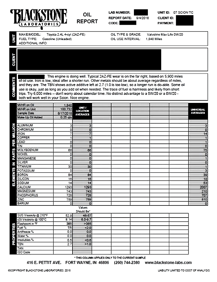

масло Valvoline MaxLife 0W-20
авто 2007 Toyota Scion 2.4L 2AZ-FE
пробег на масле 1848 миль или 2974 км
пробег на авто 100732 миль или 162112 км
источник https://bobistheoilguy.com/forums/ubbth ... uoa#UNREAD
Valvoline MaxLife 0W-20 c Toyota Scion 2.4L 2AZ-FE после 2974 км [bitog]
