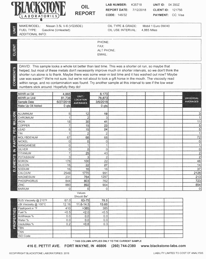

масло Mobil 1 0W-40 (SN, A3/B4, 229.5)
авто бензин 2004 Nissan 350Z 3.5L V6 VQ35DE
пробег на масле 4865 миль или 7829 км
пробег на авто 81738 миль или 131544 км
источник https://www.bobistheoilguy.com/forums/u ... 0_E#UNREAD
Mobil 1 0W-40 с Nissan 350Z 3.5L V6 VQ35DE после 7829 км [bitog]
