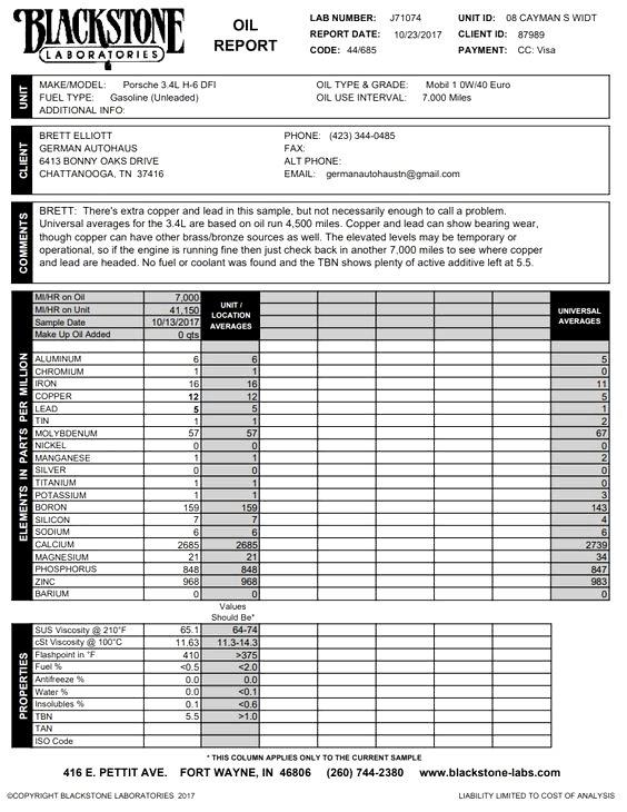

Mobil 1 FS 0W-40 отработка с Porsche 987 Cayman S 3.4L после 11265 км [bitog]
масло Mobil 1 FS 0W-40 (SN, A3/B4, 229.5)
авто 2008 бензин Porsche 987 Cayman S 3.4L
пробег на масле 7000 миль или 11265 км
пробег на авто 41150 мили или 66224 км
источник https://www.bobistheoilguy.com/forums/u ... _'0#UNREAD

Вкладыши привет передают?

veles, как у тебя на авео на SG
а может просто двигатель ВАГ

ну кайман обычно покупают чтобы быстро ездить, вот и результат :D
