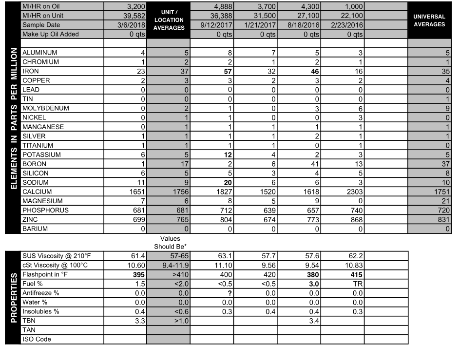

масло Valvoline SynPower Xtreme MST C3 5W-30 (SN, C3, 229.51)
авто 2016 Chevrolet Cruze
пробег на масле 3200 миль или 5150 км
пробег на авто 39582 мили или 63701 км
источник https://www.bobistheoilguy.com/forums/u ... ost4765804
Valvoline SynPower Xtreme MST C3 5W-30 с Chevrolet Cruze после 5150 км [bitog]

жаль они не пишут мото часы
но за полгода 5000 км - эт не более 200 мч наверное
а и это дизель
