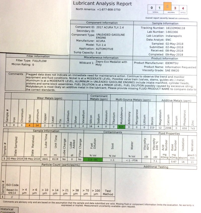

масло Idemitsu Zepro Eco Medalist 0W-20 (SN, GF-5, dexos1 gen2) в анализе Gen1
авто бензин 2017 Acura TLX 2.4L
пробег на масле 4441 мили = 7147 км
пробег на авто 8119 миль = 13066 км
источник https://www.bobistheoilguy.com/forums/u ... Mil#UNREAD

вот и лей в хонду К24 20-ку....льет вон топливо как скатина.

Судя по кол-ву молибдена (>600) и кальция (>2000) - это Advanced Moly.
Отправлено спустя 1 минуту 11 секунд:
у декс1ген2 кальция должно быть в районе 1500, и магния около 500 :?

apx3, написано же в шапке, что Gen1
apx3 писал(а): ↑10 май 2018, 10:49это Advanced Moly
что это за несуществующая разновидность ?

Gubkin, вполне себе существующая и прекрасно чувствующая на американском рынке
, а вот декс1ген2 -
https://www.idemitsulubricants.com/zepro/0w-20 - with Moly
https://www.idemitsulubricants.com/zepro/0w-20-dex - Dexos1Gen2
В анализе как раз и написано - "Zepro Eco Medalist with Moly"
Отправлено спустя 7 минут 38 секунд:
Новое Зепро на российском рынке (которое уже желтое), которое пошло с конца 2017 года, по слухам очень похоже на Эдвансед Моли американское.
Унификация линеек видать.
"Зеленка" ушла для 0в16 :ugeek:
