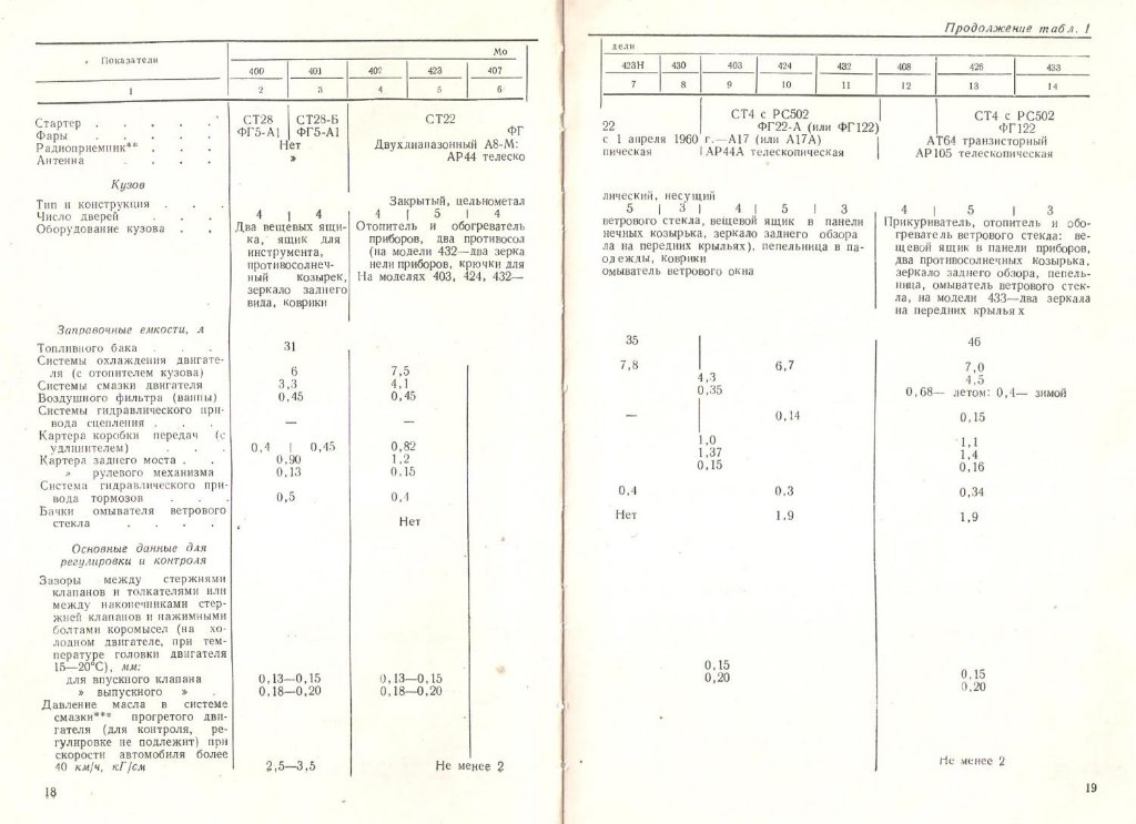

Справочник 1971 года по взаимозаменяемости. Некоторые добавления.
Масло в двигатели МЗМА-АЗЛК

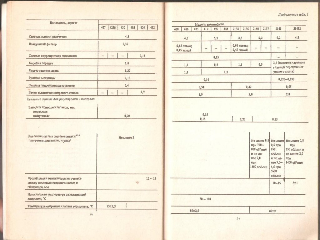

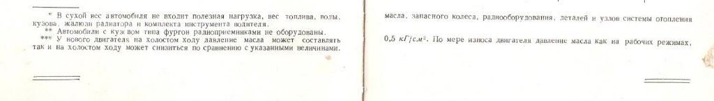

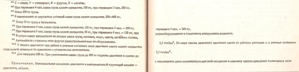

Справочник по взаименяемости 1994 года. О его существовании многие не знают, ограничиваясь 3-м изданием 1986 года. Довольно редкая книжка. Я её называю 'КНИГА ИЗ АДА'. Одно из последних официальных изданий АЗЛК. Привожу оттуда данные по маслодавлению.

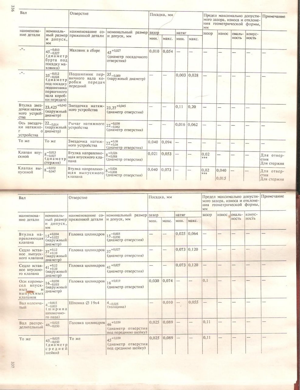

Книга 1992 года от коллектива конструкторов ПО 'Москвич'
Данные по зазорам и допускам по клапанам и направляющим двигателя 331.10 (АЗЛК 21412-01)
