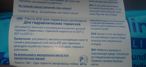

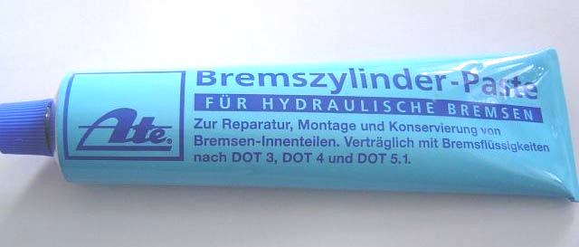

ATE Bremszylinder-Paste

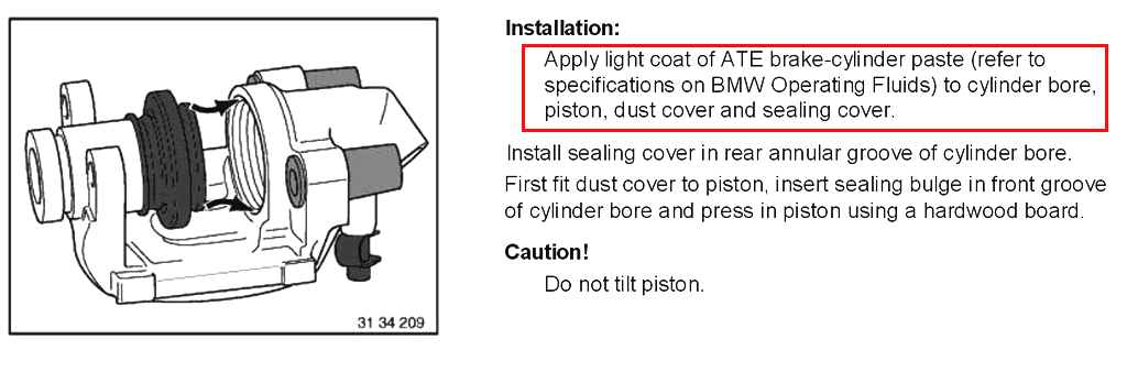

Нету 100% ответа на вопрос о её применимости в направляющих
Но зато есть указание о её применении при смазке поршня, цилиндра, крышки, пыльника
Т.е. с резиной она точно совместима
Паста для тормозных цилиндров фирмы ATE гарантирует необходимое смазывание и защиту от коррозии при ремонте и монтаже гидравлических конструктивных элементов тормозов. Она наносится тонким и равномерным слоем на рабочие поверхности цилиндров, поршни и уплотнительные элементы. Паста для тормозных цилиндров фирмы ATE совместима с тормозными жидкостями DOT 3, DOT 4 и DOT 5.1.

Источник http://www.rfdm.com/Daniel/MRoadster/BM ... 11_552.pdf

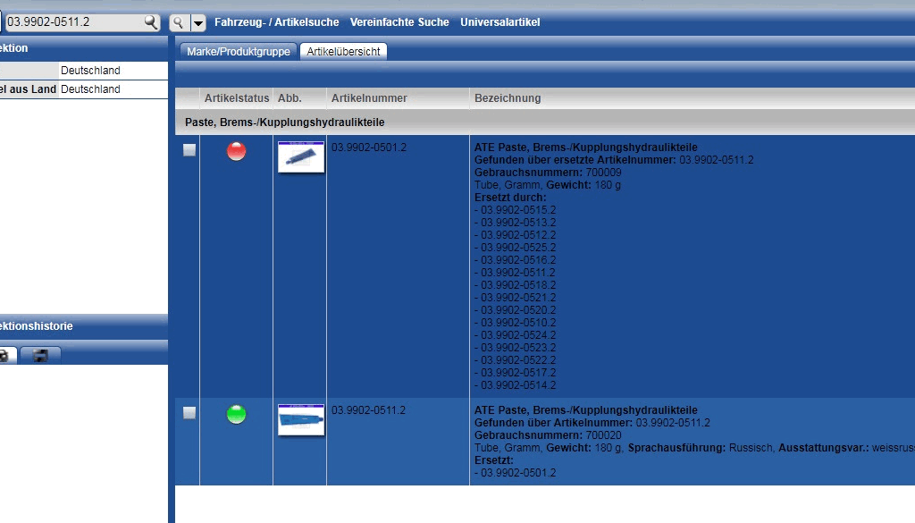

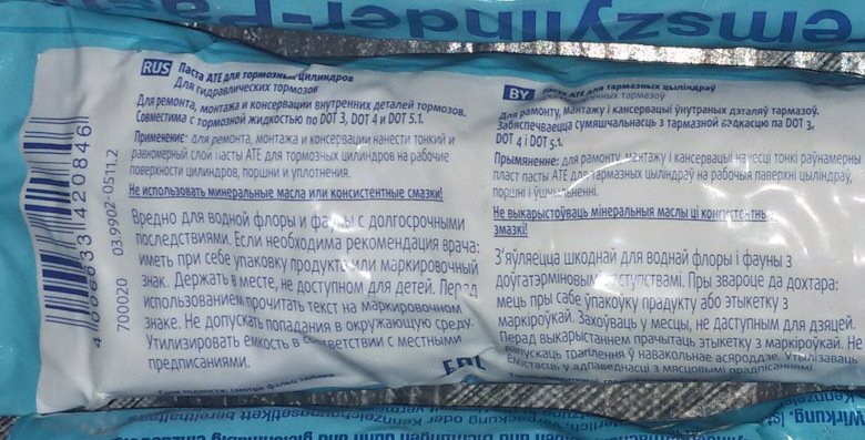

Сабж теперь идёт под новым артикулом ATE 03.9902-0511.2
И, кстати, мне до сих пор не встречалось, чтобы хоть кто-то испытал её в направляющих.
Сообщения: 20015
ATE brake-cylinder paste 03.9902-0501.2 - для направляющих
Инфа с драйва
03.9902-0501.2 ушла на пенсию, на смену ей появилась "Русская" 03.9902-0511.2, затем пропала и она, некоторое время была "Польская" 03.9902-0521.2, но опять исчезла из каталогов…
Так что если нет ее по привычным номерам то ищие по этим:
— 03.9902-0520.2
— 03.9902-0516.2
— 03.9902-0518.2
— 03.9902-0512.2
— 03.9902-0514.2
— 03.9902-0522.2
— 03.9902-0510.2
— 03.9902-0524.2
— 03.9902-0515.2
— 03.9902-0513.2
— 03.9902-0517.2
— 03.9902-0521.2
— 03.9902-0525.2
— 03.9902-0523.2
— 03.9902-0511.2
