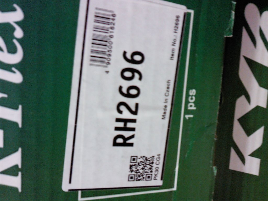

после 2 лет эксплуатации штатных заводских, заметил что левая задняя на 8-9мм БОЛЬШЕ просела чем правая .Сечас померил от арки до ЦО, слева 395мм, справа 404-403 мм.Пружи сами целые, сжимал проверял.Обычно у таких, ломает в самом начале витка(где толщина прутка 8.5мм)
Отправлено спустя 7 часов 22 минуты 22 секунды:
Gubkin, а почему ты сказал, что левая коробка какая то не такая ? че насторожило?
Пружины подвески!
#34
8.5 писал(а): ↑27 мар 2018, 20:36че насторожило?
по цвету же видно
по лого на пружине
Пружины подвески!
#35
вполне возможно, ротацию на складе не соблюдали, и одна из пруж валялась там годы.За это время лого на изделии сменить могли, не рассматриваешь такой вариант? У этих пруж артикул 6 раз менялся за последние годы))

ответ из каябы
"Добрый день.
В данном случае ничего криминально нет – Вы приобрели пружины из разных партий. Пружина с маркировкой H2696 произведена в 2018 году, т.е. несколько позже, чем вторая, купленная Вами. В начале 2018 года на заводе KYB в Чехии производилась переналадка производства, из-за чего небольшая партия пружин получила частичную маркировку. На качестве самой пружины никак не отражается, можете смело устанавливать. Сейчас проблема с неполной маркировкой уже решена и все производимые на данный момент пружины маркируются по стандартному образцу.
По поводу разного цвета коробок – небольшие различия в оттенках цвета допустимо, т.к. коробки также поступают на завод от разных поставщиков. Дополнительной гарантией того, что пружины являются подлинными (помимо покупки у официального партнера KYB, как в Вашем случае) является наличие заполненного гарантийного талона (он выдается один на комплект пружин, в коробке с продукцией его не должно быть). Если при покупке Вам забыли его выдать (такое иногда случается) – запросите его у продавца для большей уверенности.
Удачи на дорогах."
Отправлено спустя 2 минуты 6 секунд:
заказал в другом месте данные пружи, пришли чехия , маркировка H2696
Отправлено спустя 5 часов 33 минуты 55 секунд:
Romanian писал(а): ↑29 мар 2018, 07:23 мне каталоги говорят, что для GM 0424098 аналог RX6645
а мне штангенциркуль, и глаза говорят, что " J", то есть разнотолстые.Решил взять такие же, хоть и дороже.
