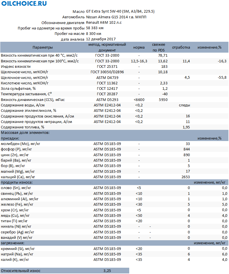

комментарий лаборатории
Необходим более длительный период наблюдения, для выявления тенденции износа. Показатели естественного износа металла. Обнаружены следы воды, устраните возможные источники загрязнения. Другие показатели соответствуют норме. Провести повторный отбор пробы через 1/2 установленного интервала, для мониторинга изменений.

Анализ по акции GT oil
сравните пакет с GT Extra Synt 5W-40 отработка с Chery Tiggo 2.0 VVT после 8 тыс.км [oilchoice] (Пост DMS #56707)
30 ppm MoDTC это такой пакет значит
Zn, P, Ca прям 1-в-1
Кремния ноль, видимо очень хороший воздушный фильтр
GT Extra Synt 5W-40 отработка с Nissan Almera G15 (K4M) после 8,3 тыс.км [oilchoice]
По металлам просто шоколадно!
неужто корейцы загуститель не от MB 229.5 замесили...

Gubkin, бланк прикольно раскрасил мне нравится
и разжижение, хотя топлива много меньше

Хорошие показатели. Ожидал почему то худшего в плане разжижения и падения щелочного.когда ранее выкладывали анализы 30-к. но нет.для такого режима, в котором ходило масло - все как и должно быть для полнозольника.
Хорошее масло 5w40 Extra Synt от GT oil. Крепче тридцаток и малозольников. Что было вполне ожидаемо. Но более 10 тыс км в режиме лето жара город кондюк на полную на хх - его катать не следует.
Как впрочем и любое другое масло .
