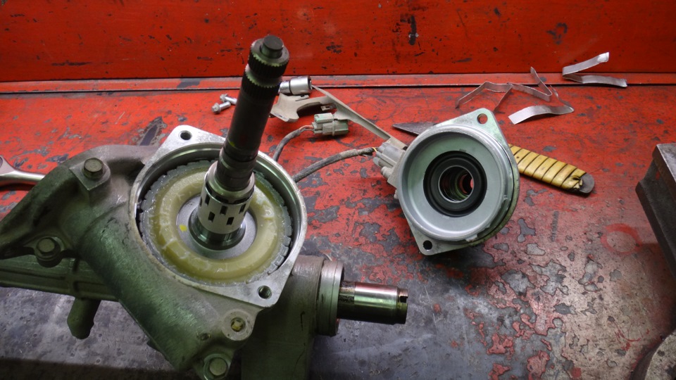

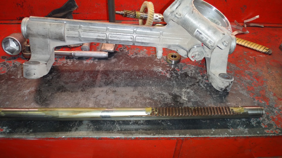

Занялся переборкой электрорейки Honda Stream со всеми вытекающими последствиями.
Чем все таки лучше намазать рейку из доступных в емексавтодоках смазок?

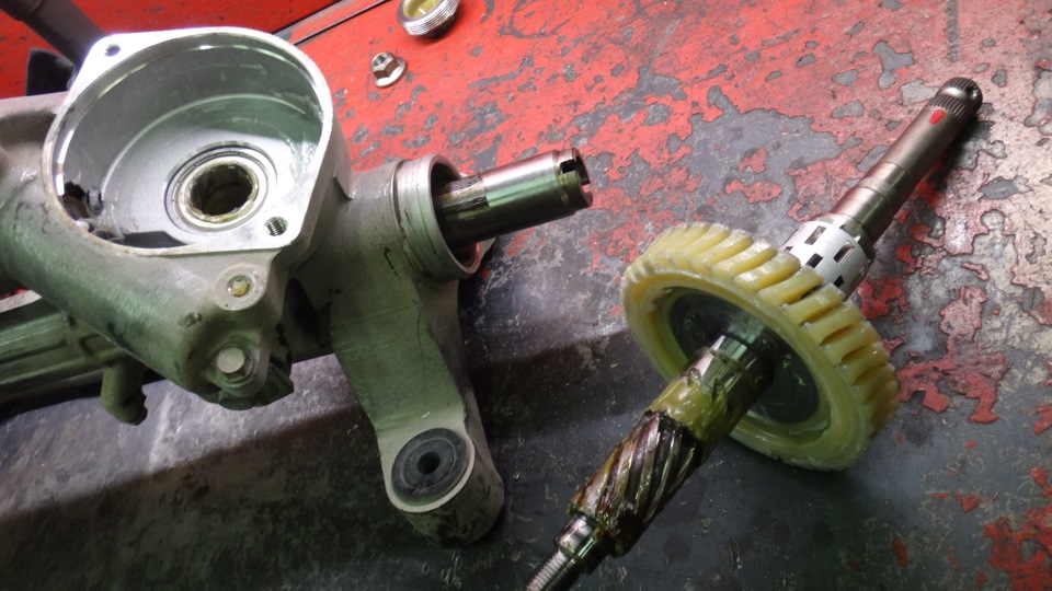

По моим наблюдениям там применены три разные смазки:
1. Редуктор электроусилителя имеет металлический червячный вал и пластиковую шестерню. Намазан белой смазкой по консистенции похожей на вазелин или ЦИАТИМ 221

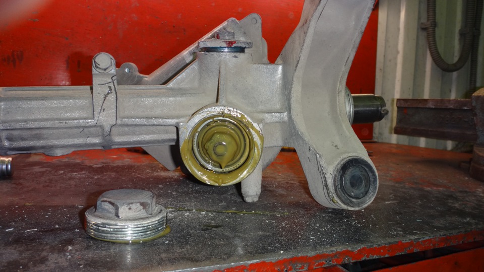

2. Опорный подшипник и шток рейки намазаны походу какой то литиевой смазкой.
3. Место сопряжения штока и косозубой шестерни походу намазано какой то третьей смазкой (красно-коричневой). Может я конечно ошибаюсь, и цвет смазки в этом месте просто последствия эксплуатации.
Ну и плюсом ко всему имеем пластиковые (скорее всего капролоновые) втулки на концах рейки и упорную втулку с пластиковым (зелёного цвета) покрытием, возникает вопрос совместимости смазки с пластиком.
Склоняюсь к тому, что сам шток рейки и упорный подшипник намазать чем то низкотемпературным, так как морозы зимой бывают до -40.

Сопряжение косозубой шестерни и штока
Chevron Ulti-Plex Synthetic Grease EP NLGI 1.5
texaco starplex ep 2
Totachi LITHIUM EP 2
Тут вообще не понятно стоит ли заморачиваться с низкотемпературным смазками или достаточно будет обычных до -30.
И второй вопрос наличие в смазке молибдена критично или наоборот приветствуется.
Для червячного редуктора электроусилителя с пластиковой шестерней
Liqui Moly Silicon-Fett
опять же наверное пойдет Liqui Moly Thermoflex Spezialfett
Может кто поделится своим мнением по поводу доступного а так же можно и идеального варианта смазок в данный узел?

MaksTravin, Все смазки CHEVRON вот тут во втором посте скачайте инструкцию шеврона по подбору, там сможете выбрать и заказать, все коды тоже есть
Смазка для рейки(?)
MaksTravin, я бы использовал FEBI 31942 - полиалкиленгликолевая смазка для направляющих
для всех 3-х мест
смазка точно совместима с эластомерами и держит большие нагрузки и температуры
