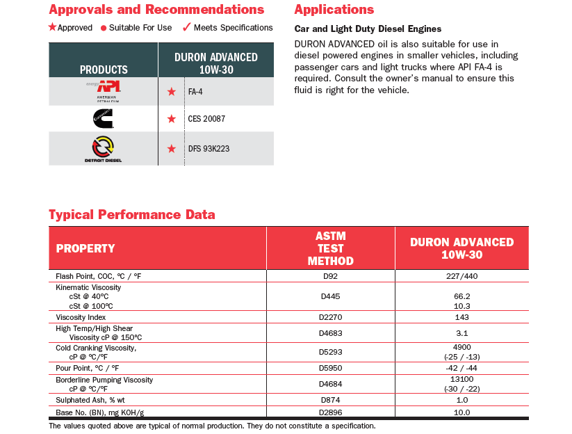

Petro-Canada Duron Advanced 10W-30 (FA-4)
Сообщения: 20014
Оф.страница продукта http://lubricants.petro-canada.ca/en-CA ... N-Advanced
1л = DFA13C12
4л = DFA13C16
20л = DFA13P20
205л = DFA13DRM

Т.е., под МВ229.51 подойдёт?
Сообщения: 20014
229.51 имеет HTHS более 3,5
FA-4 аналог MB 228.61
