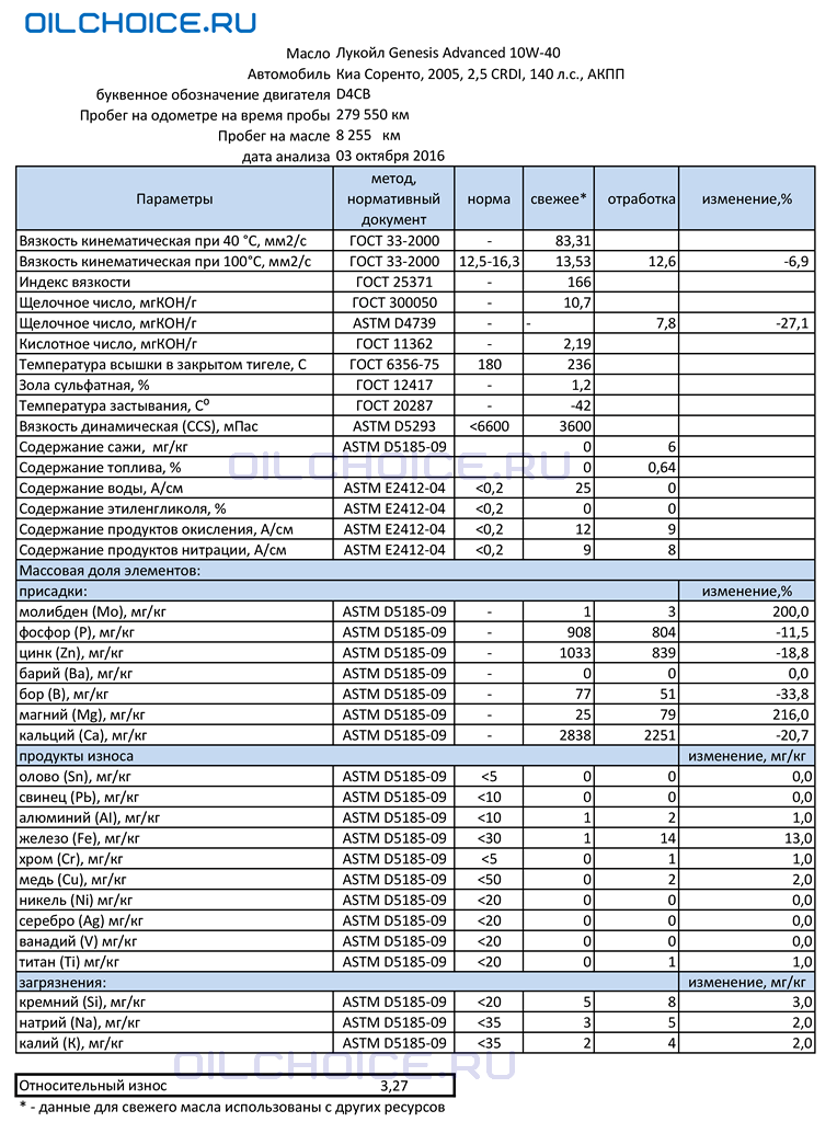

Масло: Лукойл GENESIS ADVANCED 10w-40 (SN, A3/B4, 229.3)
Автомобиль: Киа Соренто 2005, 2,5 CRDI (D4CB), 140 л.с.+чиптюнинг+ЕГР заглушен, АКПП
Общий пробег на одометре: 279550 км
Пробег на масле: 8255 км
Моточасы: нет инф.
Доливки масла: без угара
Присутствие отложений в двигателе ДО: нет
Автозапуск: использовался редко
Предпусковые подогревы: Бинар-5Д
Период эксплуатации: 29.05.2016 - 07.08.2016
Срок эксплуатации: 2,5 месяца
Топливо: Газпромнефть ДТ-5
Режимы: 5% город , 95% трасса.
Фильтр масляный: Mando MOF4000
Фильтр воздушный: Hyundai/Kia 28113-3E000
Объем заливаемого масла: 8 л
Что было до этого масла: Лукоил Авангард Ультра 5w40
Промывка промывочным маслом: ДА
Средний скоростной режим от 80 до 170 км/ч. Стиль езды: агресивный.
После 6т.км лампочка давления масла стала гаснуть через 1,5-2 сек. после запуска.

Первый анализ отработки данного масла в интернете (ну или я плохо искал)
Приведу таблицу отработок по данным двигателя (оранжевый цвет - мой двигатель, остальные цвета - другие двигатели)
Так легче понимать, сколько металлов износа для данного двигателя - норма
Относительный износ на Генезис Эдвансед 10w-40 получился 3,27 (понятное дело, трасса режим 95% внёс весомую долю в это число)
Из анализа можно сделать следующие выводы
1) дизтопливо используется качественное
2) воздушный фильтр отличный
3) двигатель и топливная система (% топлива в масле) в порядке
4) масло Лук Генезис Эдвансед 10w-40 показал себя вообще отлично. Металлов износа минимум. Двигателю масло понравилось.
5) 7% потеря вязкости масла из-за наличия 0,64% топлива в нём. На сработку загустителя которого в 10-40 мало, лично у меня мыслей нет.

Gubkin писал(а):7% потеря вязкости масла из-за наличия 0,64% топлива в нём. На сработку загустителя которого в 10-40 мало, лично у меня мыслей нет
0,64% чего-либо не могут дать 7% потери вязкости, а этот лукойл из жидкого крекинга состоит и загустителя там немало
плюс отсутствие 229.5 как бы позволяет экономить на загустителе, особенно если учесть, что даже Люкс Синтетик умудряется неслабо срабатываться
однако потеря вязкости не привела к каким-либо негативным последствиям, так что на неё можно забить
другой вопрос, от чего такое существенное расхождение в присадках...
хотя магний мог из Авангарда перейти, тогда остаётся просто 20% потеря присадок... уже в который раз

GReY писал(а):существенное расхождение в присадках...
не вижу существенного расхождения
и партии разные и лабы очень разные

Gubkin писал(а):рошлый анализ с данного двигателя
удачненький экземплярчик по износу, если смотреть на разноцветную табличку
