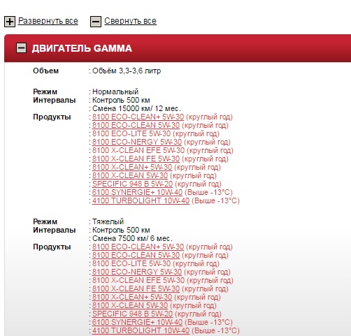

нет,ну есть конечно небольшая отсебятина у каждого производителя (видимо от сложности аппарата в том числе) ,но как говорится "береженого бог бережет"
- ВОТ)).jpg (78.42 КБ) 2147 просмотров
