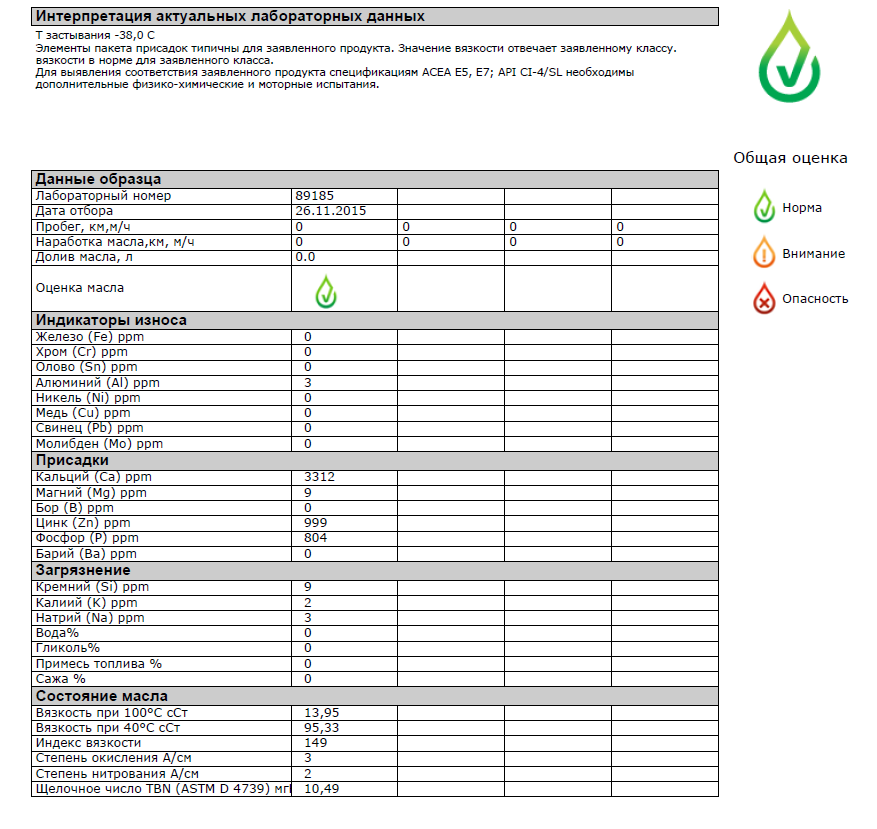

Сегодня не удивить маслами "левого" происхождения .
Но на сколько качественно сделано и приближено к заявленным требованиям оригинала?
Многих интересует что будет после использования таких масел . Отработает ли положенный ресурс ?
Какие соображения ? Это качественная подделка ? ))
вот один из примеров : Mobil Delvac MX Extra SAE 10W-40 . Из этого "масла" делают так же Лукойл Авангард Ультра или Shell Rimula R5
На рынке такой "переполох" с подделками масел - скоро будут спрашивать в магазине - " А у Вас качественная подделка или не очень "? ) .."налейте мне подделку похуже - подешевле "...
Мобил потделка.png (80.87 КБ) 13094 просмотра

А как понял, что это подделка ?
С PDS всё ведь бьется http://www.mobil.com/Russia-Russian/Lub ... 0W-40.aspx

Gubkin, Это инфа 100 % .знаю где и знаю как ) ...а элементы присадок не смутили ? Цинка, Фосфора не привычно мало для дизельного масла , Магния нет, Бора нет, Молибдена нет ....(.. присадки там вообще есть ? ....Хотя может и так будет работать ? )

Магния нет, это нормально, не все же детергенты кальциево-магниевые
бор и молибден в навороченных маслах 229.51 ... в дизельных это редкость
По параметрам, как лукойл супер 10w-40 http://lukoil-avto.ru/pasport_base/2015 ... 5,1173.jpg
А тут МИЦ ГСМ щелочное для свежего определил по методу ASTM D4739
Госпади, там что уборщицы делают анализы :x
Ну маржа от такой подделки в принципе не плохая...
Покупают лукойл по 2100 руб за 18 литр
продают мобил по 5000 руб

для Mobil Delvac MX Extra SAE 10W-40 , Лукойл Авангард Ультра или Shell Rimula R5 : Магний -1100 и Молибден -35-50 это норма . Тут этого нет ...Да на SG /СD тянет . но сложно натянуть на CI-4 , ACEA E 7 - как у оригиналов за которые выдают .

Ну в общем да, это качественная подделка.
Магний, бор и молибден там и не нужен...

это получается щелочное замерено завышено для свежего масла ? (по ASTM D4739 уборщицами ))... Если ASTM D28 96 то будет где то 7 - 7,5 ? тогда действительно похоже на - лукойл супер 10w-40 API SG/CD - Качественно ! Бережно ! )

НanvalRus писал(а): Если ASTM D28 96 то будет где то 7 - 7,5 ?
Нет, наоборот.
TBN по 2896 в свежем масле на 1,0-2,0 выше чем у 4739.

надо было серу проверить ..CCS....умная мысля приходит потом ...тогда можно определить - "качество " :D (теоретически)
