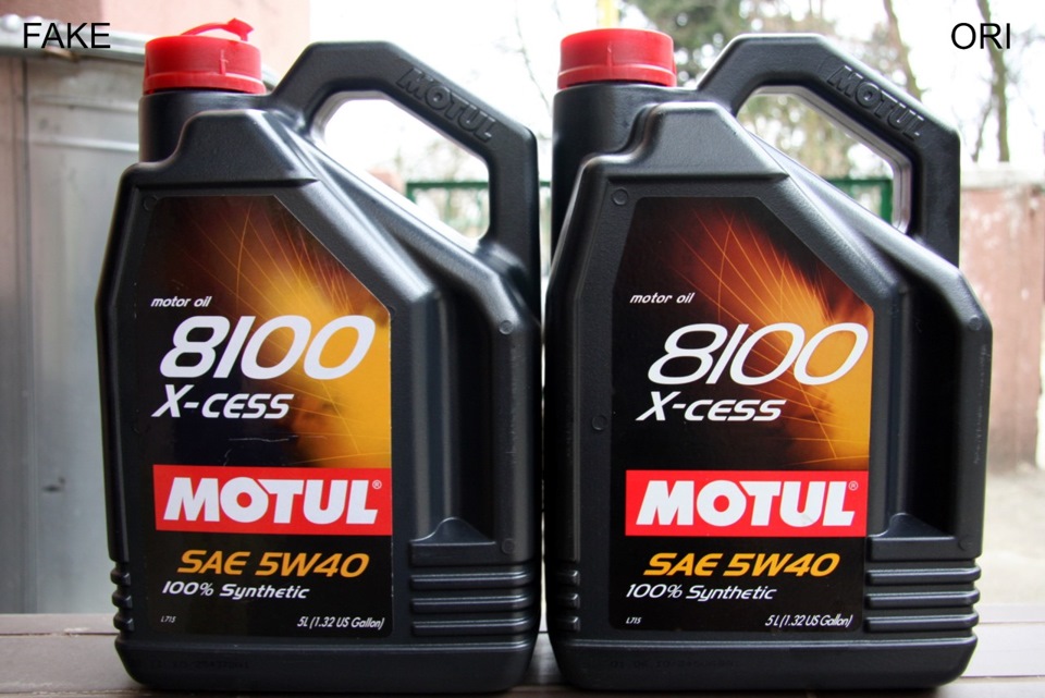

С лицевой стороны ни чем не отличается

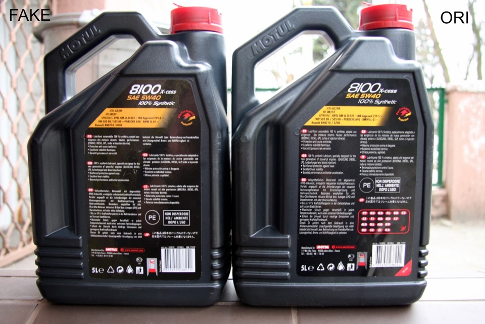

С тыльной стороны тоже почти ни чем не отличается кроме нескольких дополнительных надписей

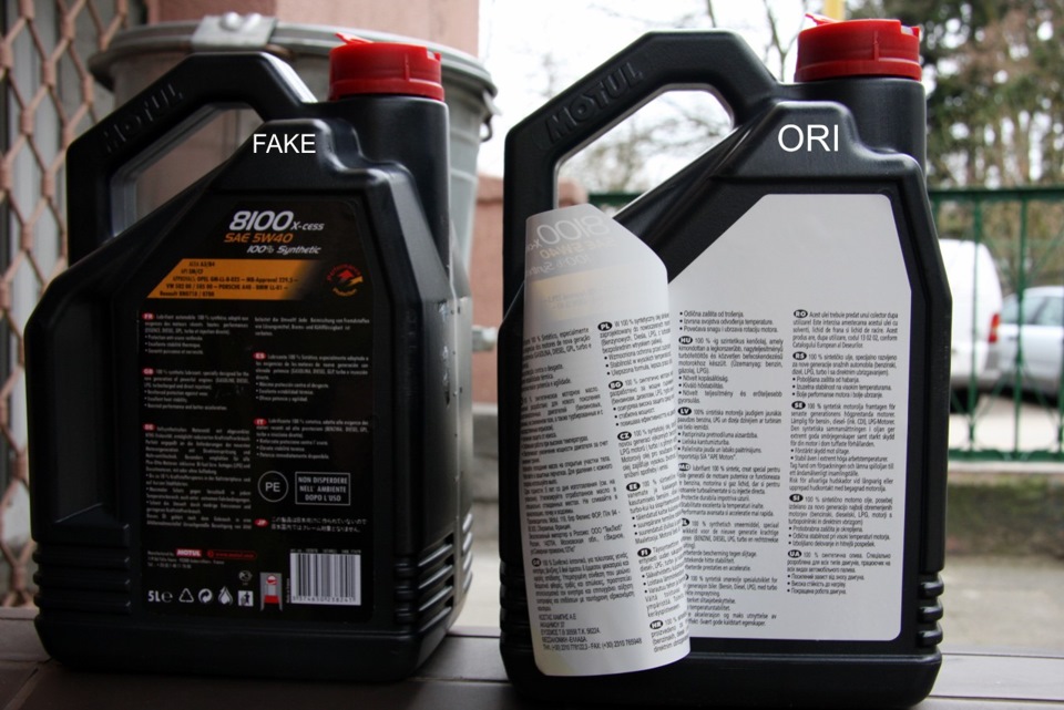

На оригинале с тыльной стороны под основной наклейкой есть второй слой с информацией о товаре на разных языках

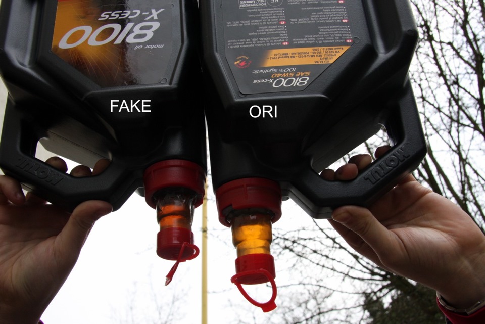

На фото показана разница на цвет, но данным способом у некоторых не получится отличить оригинал от подделки, т.к придется с собой носить оригинальную канистру MOTUL

Наклейки, цвет масла у Мотюля от партии к партии могут отличаться... самый простой способ отличить очень прост. Оригинальная банка склеена из двух половинок. Подделка - ее слепок. Склейка не однородна. Ногтем по шву- цепляет... у слепка ноготь скользит по шву...
