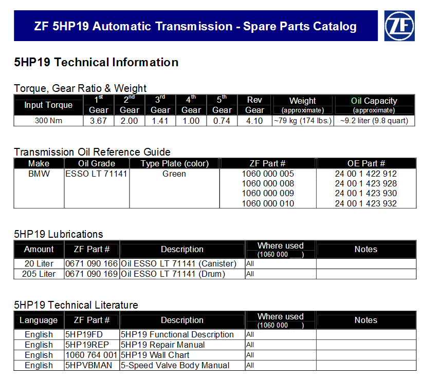

mox111 писал(а):G052162=LT71141
ага, нашел за тебя пруф ))
http://www.vaglinks.com/Docs/Catalogues ... -Parts.pdf

Насколько я в теме: сейчас этот Esso заменили на Mobil LT71141. И вот по нему отзывы не самые хорошие, или , может автоматы просто уставшие у всех и заменой масла их не исцелить.... :)
Вот тема, которая навевает сомнения: http://www.audi-club.ru/index.php?threa ... li.290303/
Кто что скажет про Castrol Transmax Z?
