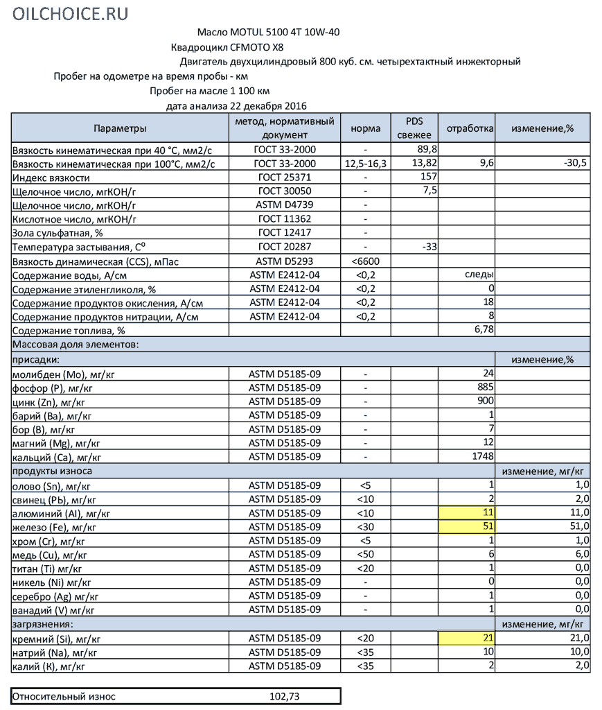

Отработанное масло 5100 4T 10W40 (SM, MA2)
пробег на масле 1100 км
Квадроцикл CFMOTO X8
Двигатель двухцилиндровый 800 куб. см. четырехтактный инжекторный, воздушный фильтр бумажный.
Двигатель, коробка и сцепление смазываются из одного картера.
CFMOTO X8 10W40 1100.gif (59.11 КБ) 7539 просмотров
Комментарии лаборатории
Необходим более длительный период наблюдения, для выявления тенденции износа. Уровень кремния и алюминия (обычное загрязнение) оказался высоким. Уровень железа оказался высоким. Обнаружено содержание воды, устраните возможные источники загрязнения. Обнаружено содержание топлива 6.76%, устраните утечки топлива в системе. Вязкость понижена. Другие показатели соответствуют норме. Устраните источники загрязнения, смените масло. Провести повторный отбор пробы через 1/2 установленного интервала, для мониторинга изменений.

Gubkin писал(а): ОСЁТР
Другого и не ждали :lol:
По анализу, интересно, как бы просела вязкость у обычного, не 4Т масла, до 6сСт? По поводу износа и кремния, на квадроцикле с общей системой смазки, вообще внимания бы не обращал, все отлично.

Все норм,если менять каждую 1000 км,а так конечно ...прям просится туда 20w-50 ),да и лучше 7100 )...

Была 40-ка, стала 30-ка по нижнюю планку SAE
Через 100 км уже бы 20-ка была ))
Надо что-то лить более вязкое, с учётом попадания такого кол-ва топлива (почему столько льёт, хз, может криворукая китайская программа ЭБУ, фазы, всё что угодно)
15w-50 или 20w-50 самое то было бы
всё равно ниже нуля эту технику не эксплуатируют

Gubkin писал(а):всё равно ниже нуля эту технику не эксплуатируют
Выезжаю до -12с, снегоотвал то, нужно оправдывать, если шлем с подогревом визора и рукоятки руля с подогревом проблем с морозом не возникает.
На первом ТО в мой квадр официалы залили Motul 5100 4 10w-40, следующую замену через 700км. делал самостоятельно и сливаемое масло было очень жидким , сейчас на Valvoline такого нет.
В моём мануале рекомендации по маслу 15w-40.
Х8 страдали масляным голоданием, проблему решили не так давно.
