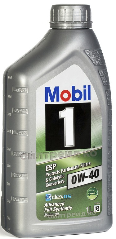

Mobil 1 ESP 0W-40 (SM, C3, 229.51, dexos2)
380VAC
Сообщение 380VAC »
Описание на оф.сайте http://pds.mobil.com/Russia-Russian/Lub ... 0W-40.aspx
Типичные показатели Mobil 1 ESP 0W-40
Вязкость, ASTM D 445
сСт при 40 ºC 73
сСт при 100 ºC 13.2
Зольность сульфатная, % масс., ASTM D 874 0.8
Содержание фосфора 0.08
Температура вспышки, °C, ASTM D 92 234
Плотность при 15 °C, кг/л, ASTM D 4052 0.845
Общее щелочное число, ASTM D 2896 7.8
Вязкость на MRV при -30 ºC 26400
Индекс вязкости 176
Вязкость HTHS, мПа с при 150ºC, ASTM D 4683 3.76
1л = 152623 (старый код 152057)
5л = 151496

Просто я сколько лажу - первый раз его увидел! :?
Mobil 1 ESP 0W-40 (SM, C3, 229.51)
380VAC писал(а):5л = 151496
нету такого :evil:
Сообщения: 20011
да, я тоже 4 и 5 л. канистр данного масла не нашел
У нас продается только в литрах 8-)
