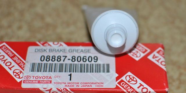

TOYOTA DISC BRAKE CALIPER GREASE 50 g, p/n 08887-80609:
Состав
-силиконовое масло
-диоксид кремния (селикагель) аморфный (некристаллический)
-политетрафторэтилен (тефлон)
-силиконовая резина.
Бюллетень о применении http://www.ih8mud.com/tech/tsb/LexusLX450/br003l00.pdf
Про направляющие ни слова
Смазка для пластин, обратной стороны колодок, торцов.
В итоге для направляющих годится, но это не её прямое назначение
Код (артикул) для заказа:
08887-80609 - 50 гр
Toyota Disc Brake Caliper Grease 08887-80609

Это что-то типа смазки с усиленными демпфирующими свойствами, супер-густая и с тефлоном. Пишут, что даже гуще 220-R, которая NLGI 3 согласно даташиту. https://www.drive2.ru/l/458742365583117551
Прямо показана к применению в направляющих в ряде случаев с особо скрипучими тормозами. В качестве антискрипной пасты для колодок она чересчур дорогая.
MSDS раскрывает истинное название этой смазки - Molykote G-5029 http://camry-club.ru/forum/showthread.p ... post924748
