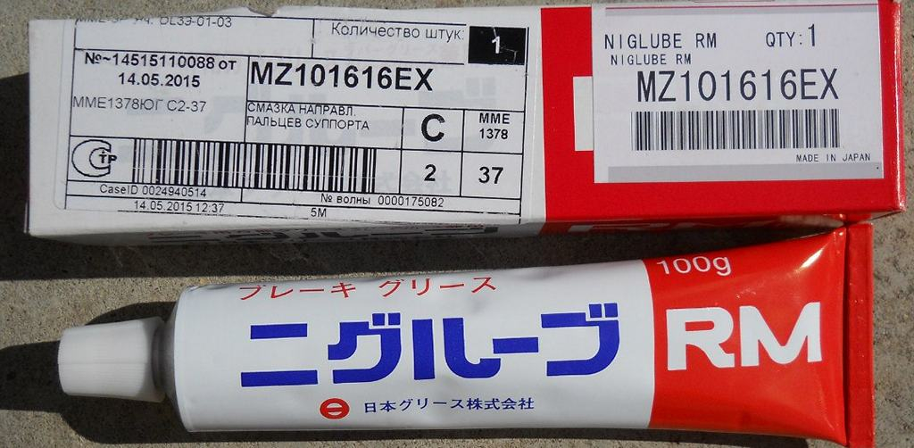

Niglube RM - смазка для направляющих
Идет как OEM под MITSUBISHI MZ101616EX

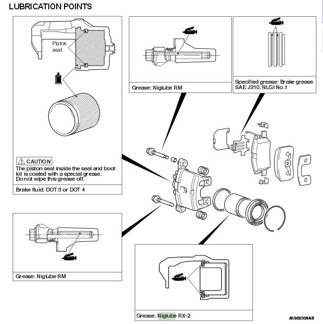

Подтверждение применения в направляющих
Причем заметьте, что Niglube RM для направляющих, а Niglube RX-2 для установки поршня. Это на вопрос, что лучше из этих двух смазок.
http://evoscan.com/manuals/ColtRalliart ... 01-35A.pdf

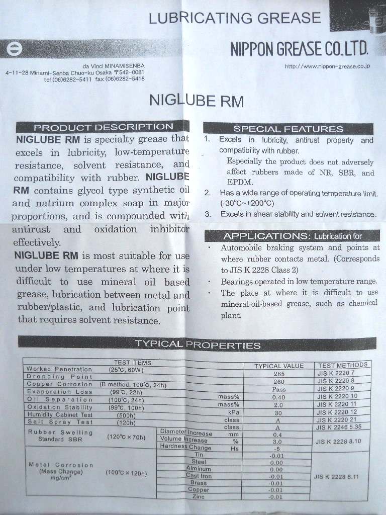

Полигликолевая с натриевым загустителем, то есть превосходит большинство аналогов (которые с литиевым) как минимум по диапазону рабочих температур.
Или есть ещё смазки аналогичного состава?
