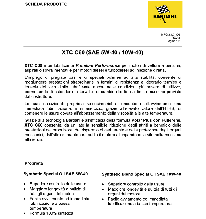

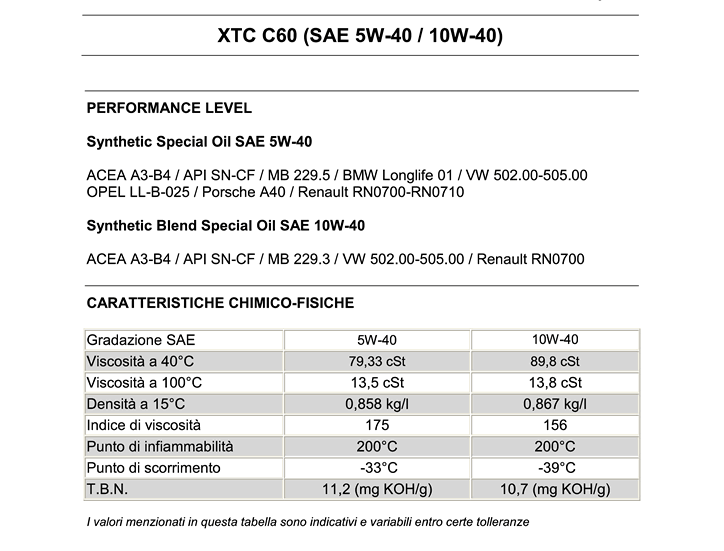

PDS

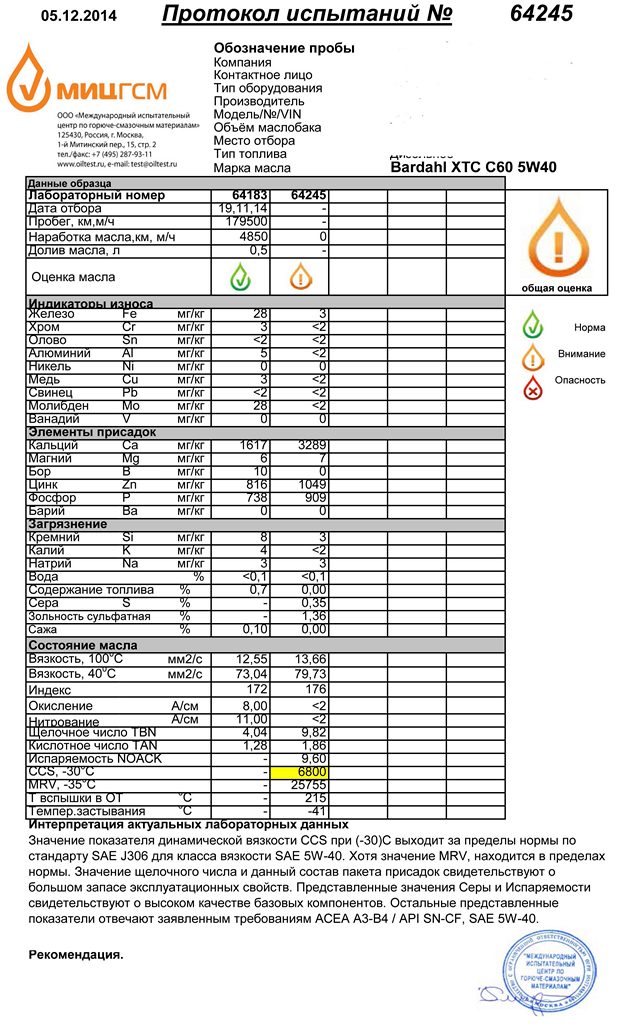

Лабораторный анализ свежего и отработанного масла

Кислотное понизилось в отработке?
Железа 28 - не многовато ли?
Сообщения: 20014
Bardahl XTC C60 5w-40 (SN, A3/B4, 229.5)
АндрейШ, это ж МИЦ, там параметры ТАН и ТБН лучше не воспринимать всерьез
анализ выложил для информации по пакету присадок :)

Gubkin писал(а):это ж МИЦ, там параметры ТАН и ТБН лучше не воспринимать всерьез
Ясно :D
Gubkin писал(а):анализ выложил для информации по пакету присадок
Обычный кряк по дикой цене?
Давно еще тему про бардаль читал, что там с фулеренами, нашли? :D
Сообщения: 20014
АндрейШ писал(а):Обычный кряк по дикой цене?
судя по темп.замерзания и вспышке ПАО там нет
АндрейШ писал(а):с фулеренами, нашли?
сошлись на том, что оборудование лаб не в состоянии найти высокотехнологичный фуллерен
очень удобно :D

Gubkin писал(а):судя по темп.замерзания и вспышке ПАО там нет
За 1000р 1 литр :shoot:
Gubkin писал(а):сошлись на том, что оборудование лаб не в состоянии найти высокотехнологичный фуллерен
очень удобно
:D
Была тема на "другом" форуме, давно еще, там анализ отработки с дизельного бмв 3литра, так там железа что-то около 23 что ли настругало, при пробеге около 5000км - город. А щелочное и кислотное у масла толком и не изменилось. Про вязкость не помню.
