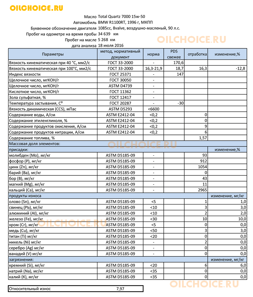

Масло: Total Quartz 7000 15w-50
Мотоцикл: BMW R1100RT, 1996 г, МКПП
Двигатель: 1085сс, 8valve, воздушно-масленый, 90 л.с.
Наличие чип-тюнинга: нет
Общий пробег на одометре на момент слива масла: 34639 км
Пробег на масле: 5268 км
Моточасы: нет инф.
Объем заливаемого масла: 4 л
Доливки масла: нет
Срок эксплуатации: около года (ремонты, не сезон)
Период эксплуатации: конец мая 2015 - начало мая 2016
Автозапуск: не использовался
Предпусковые подогревы: нет
Топливо: 95 разное (от именитых производителей до помоек фоллаута)
Режимы: 90% трасса
Фильтр масляный: OC91 KNECHT/MAHLE
Фильтр воздушный: LX578 KNECHT/MAHLE (пробег 10932 км)
Отбор масла: в начале-середине слива через сливную пробку
Что было до этого масла: аналогичное масло и масляный фильтр (пробег 5664 км)
Топливные присадки: ~140 мл HG3215 "Очиститель инжекторов быстрого действия Hi-Gear" HG3215
Total Quartz 7000 15w-50 UOA.png (83.87 КБ) 14212 просмотров

Что-то пакет через-чур современный для масла уровня SL и 229.1
бор, молибден...
по износу вообще отлично!
высокий HTHS хорошо защищает

Износ понравился, но чуть смутило наличие почти всех элементов. Масло годное, осталось сравнить с 10w-40. Фильтры KNECHT/MAHLE показали себя топово. Свинец откуда?

Моцарт писал(а): Свинец откуда?
вкладыши колена, поршня (иногда)
3 ppm не та концентрация чтоб волноваться
нормально всё )
ждём анализ GT oil 10-40
