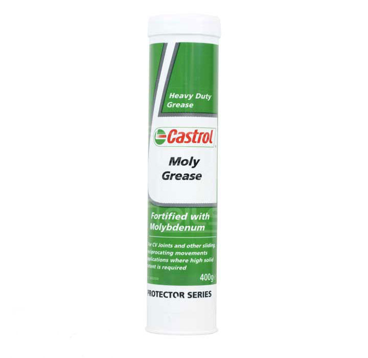

Смазка CASTROL MOLY GREASE (наружный ШРУС)
380VAC
Сообщение 380VAC »
Паспорт продукта http://msdspds.castrol.com/bpglis/Fusio ... NDYJ_0.pdf
Страница продукта http://www.castrol.com/ru_ru/russia/pro ... rease.html
ПЛАСТИЧНАЯ СМАЗКА ДЛЯ ВЫСОКИХ НАГРУЗОК
СОДЕРЖИТ МОЛИБДЕН
ПРИМЕНЕНИЕ:
ДЛЯ ШРУСОВ И ДРУГИХ УЗЛОВ СО СКОЛЬЗЯЩИМ/ВОЗВРАТНО-ПОСТУПАТЕЛЬНЫМ ДВИЖЕНИЕМ, ТРЕБУЮЩИХ ПРИМЕНЕНИЯ СМАЗКИ С ТВЕРДЫМИ КОМПОНЕНТАМИ.
Castrol Moly Grease специально предназначена для шарниров и соединений. Превосходные смазочные характеристики Castrol Moly Grease позволяют использовать ее в любых типах подшипников, работающих при высоких нагрузках и низких/средних скоростях вращения. Особенно рекомендуется для подшипников, работающих при повышенных вибрациях и ударных нагрузках. При экстремальных нагрузках, когда обычная смазка уже не может выполнять свои функции, Castrol Moly Grease продолжает обеспечивать защиту узла за счет образования на металлических поверхностях дополнительного защитного слоя дисульфида молибдена (так называемая «сухая» или «твердая» смазка). В состав этой смазки входит дисульфид молибдена, что обеспечивает «сухую» и «густую» смазку. Смазка Castrol Moly Grease также рекомендуется для узлов с парами скольжения, для которых требуется защита от задиров. Допускается применение как в сухих, так и во влажных условиях. Не рекомендуется использовать в малоразмерных высокооборотных шариковых и роликовых подшипниках.
ОСОБЕННОСТИ И ПРЕИМУЩЕСТВА
Способность выдерживать высокие нагрузки
Защита от износа при экстремальных и ударных нагрузках
Сокращение простоев на ремонт и техобслуживание
Предотвращение задиров
Высокие антикоррозионные характеристики и превосходная водостойкость
Отправлено спустя 4 минуты 23 секунды:
300 гр тубик = 1581AE
400 гр туба 1581AF
18 кг = 1581AD
