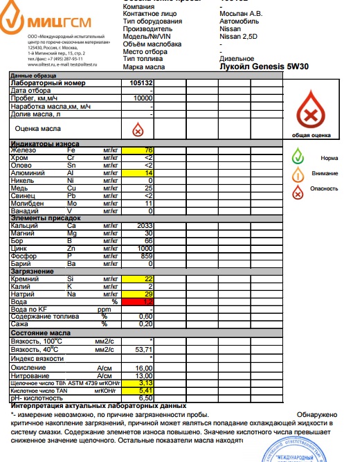

Лукойл GENESIS CLARITECH 5W-30 отработка с Nissan Pathfinder 2,5D после 10600 км [МИЦГСМ]
Nissan (EU)
Модель Pathfinder, R51 2005г.ДВИГАТЕЛЬ YD25DDTI
Пробег 186 000 км общий
На масле 10600 км 353 м/ч
Расхода не было
Город/трасса 70/30
Тот самый случай, когда среднезольники не могут выхаживать 350 м/ч, к тому же еще попало и в зиму с короткими поездками, анализ провальный, и не из-за масла…
Здесь как раз тот случай когда нужен полнозольный продукт и даже лучше API CJ-4 E9 228.51
Да и сократить замены до 7500 км(250 м/ч) в этом варианте необходимо

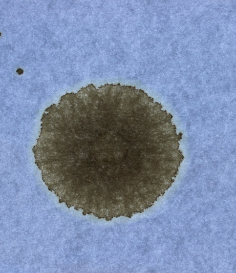

опять у лукойла окисление сильно выросло. прям визитная карточка
Отправлено спустя 1 минуту 30 секунд:
это видно по капельнойmox111 писал(а): ще попало и в зиму с короткими поездками
что мешает сократить интервалы, а не искать полнозольник который выдержит 10 тысяч?mox111 писал(а): Пробег 186 000 км общий

да мне кажется C3 не для этого мотора,предложу ему cj-4 попробовать 5-30/5-40 (для начала)))
Отправлено спустя 1 минуту 46 секунд:
интересно,почему алюминий подчеркнули,а медь,которой больше вышло не стали акцентировать)))

Лукойл GENESIS CLARITECH 5W-30 отработка с Nissan Pathfinder после 10600 км [МИЦ ГСМ]
Какой объем картера в литрах,?
Дело не в лукойле а в антифриза или воде - какая то бодяга с мотором..
Спроси у владельца не ставил ли он колхозный сепаратор ВКГ?

Лукойл GENESIS CLARITECH 5W-30 отработка с Nissan Pathfinder 2,5D после 10600 км [МИЦ ГСМ]
Масло здесь не при чем тут беда с двигателем по содержанию воды - либо колхоз ВКГ либо где то течет антифриз в движок..вот у меня был колхоз в ВКГ, TBN резко упал а ТАN начал расти смертельным ураганом...

Антифриз, кмк, подъедает... натрий+вода

Прокладка ГБЦ течет... антифриз смывает масло с ЦПГ
Жаль гликоль в протоколе отсутствует.
И почему-то медь жёлтым не отмечена.

6,9л
скорее всего да)
Vadim_Mk,
6,9л

С таким картером TAN максимум бы был равен TBN, а тут он выше...Остается три варианта
1.Колхоз тюнингВКГ
2. Течь антифриза в ГБЦ
3. Колхоз чип движка..
Я краем уха слышал что у этих дизелей очень любит трескаться ГБЦ..

СКОРЕЕ ВСЕГО №2))
