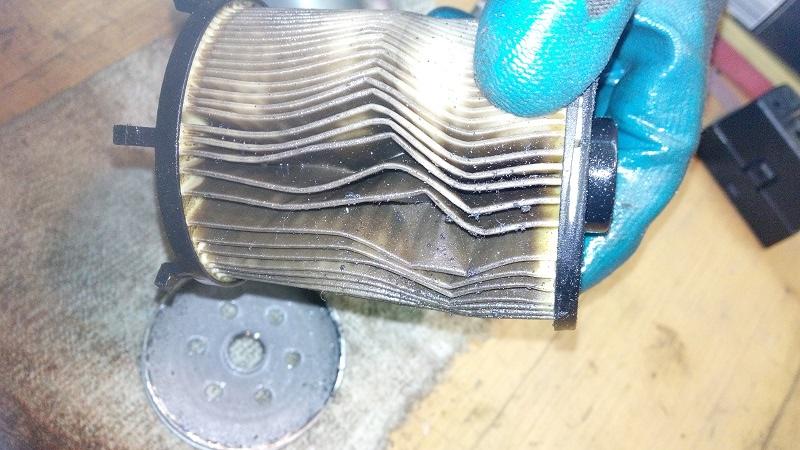

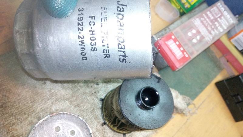

Топливные фильтры JapanParts
JapanParts FC-H03S (31922-2W000)
Полный провал. Нету резинового колечка между резьбой и катушкой. Нету жёсткости у катушки, она сложилась. Произошла разгерметизация и солярка без очистки шла на ТНВД и форсунки.
