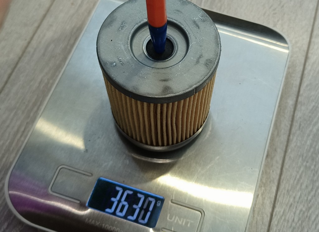

Распил масляного картриджа MANN HU 6022 z (China)
Применимость BMW 11 42 7 826 799 (3.0 B57, B58)
Вес 70,0 г
Высота 156,7 мм
Диаметр 53,7 мм
О-ринги 20,3 мм, 44,8 мм
Площадь фильтрации 1436 см2, толщина бумаги 0,63 мм, вес бумаги 30,6 г.
Идеальный фильтр
Придраться совершенно не к чему.
Но не стоит забывать что ВСЕ делают хорошие картриджи, т.к. тут экономия сразу видна.
https://rutube.ru/video/private/d050fe4 ... 4f879c515/
Общая оценка 5+

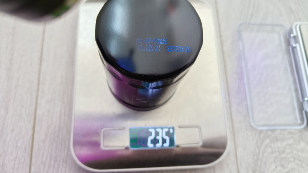

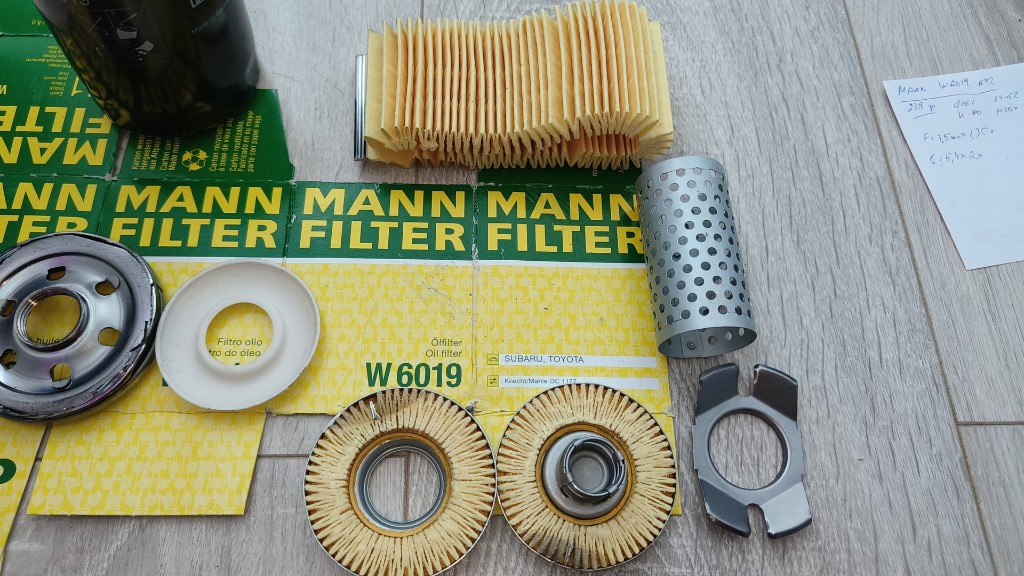

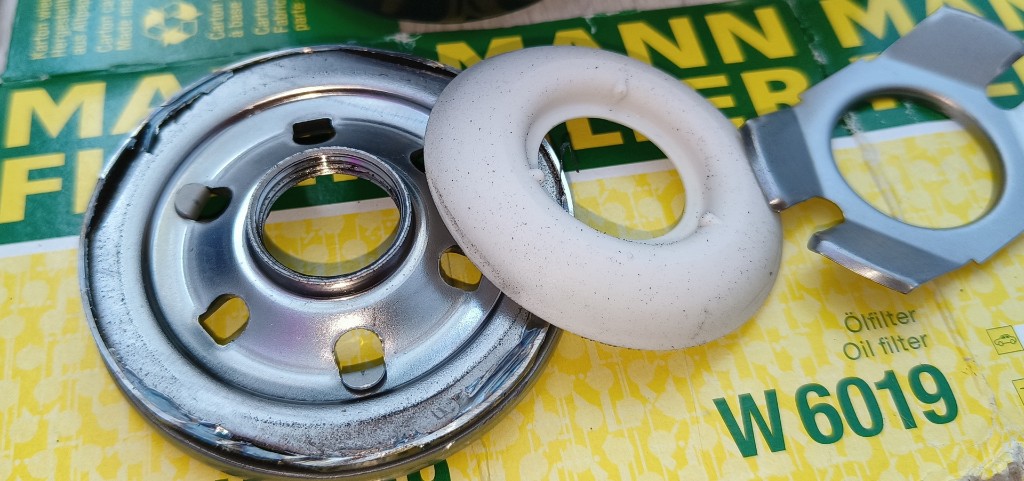

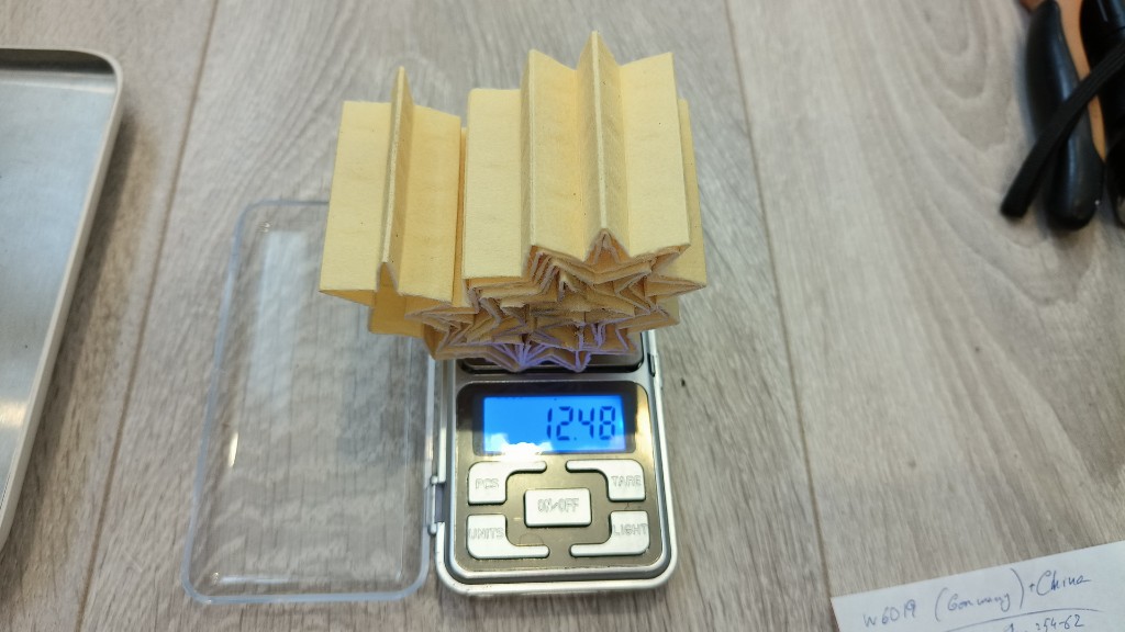

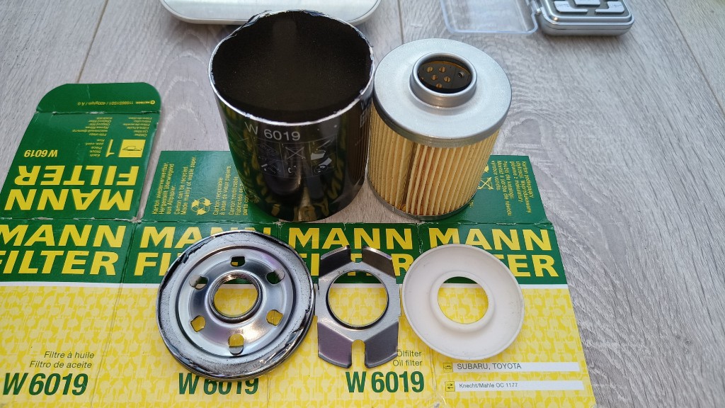

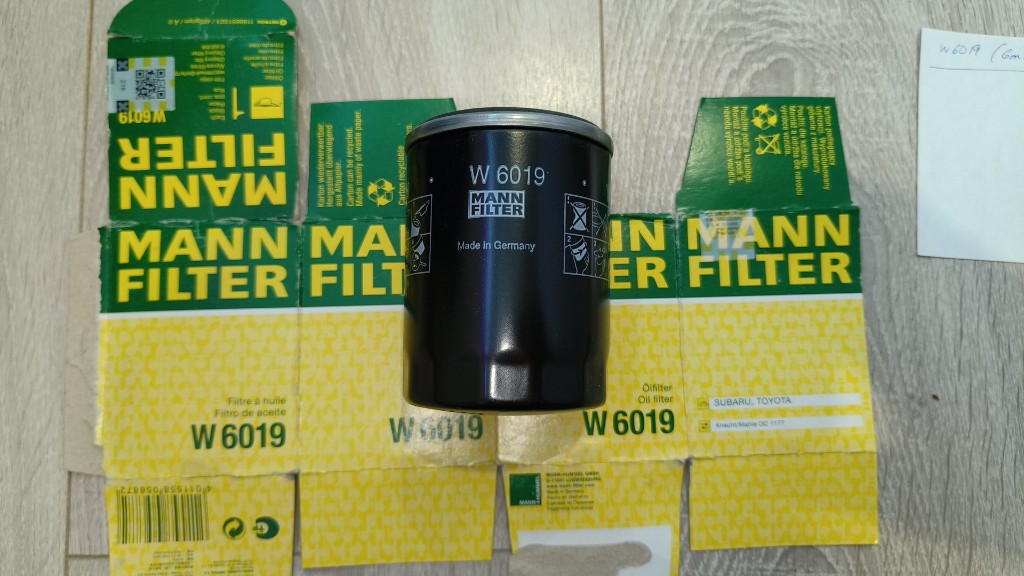

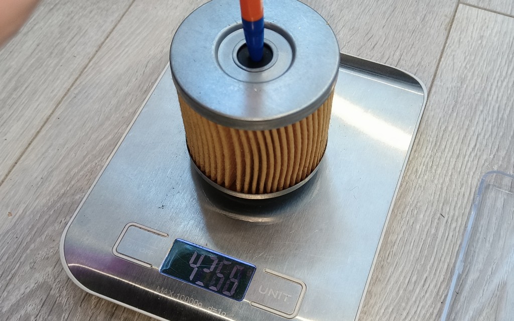

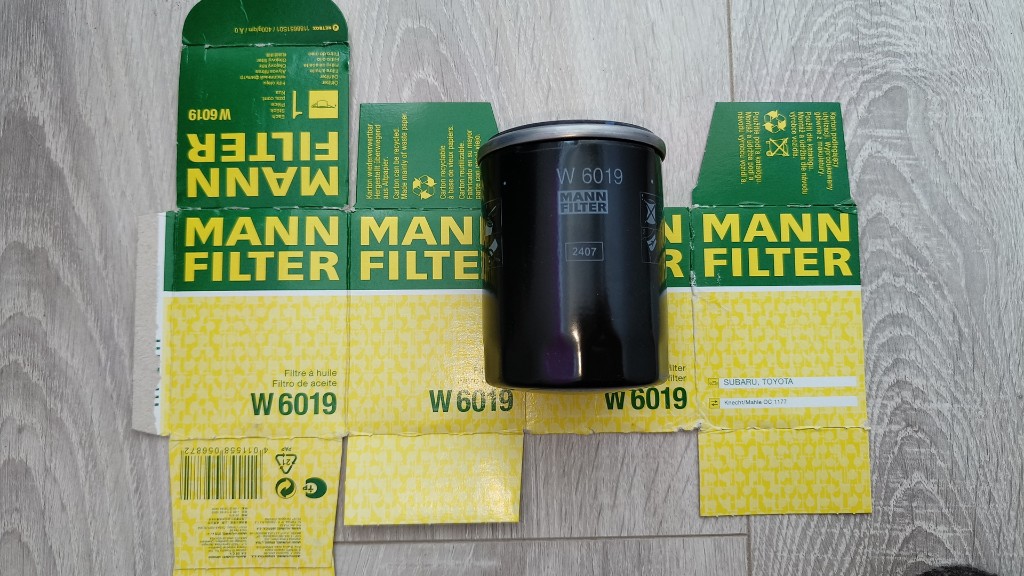

✅ Распил масляного фильтра MANN W6019 (Germany-China)
Прислан подписчиком
Аналог MANN W610/3, MANN W610/6 только с давлением перепуска 2,5 атм
Вес 235 грамм
Диаметр 66,2 мм
Высота 90 мм
Уплотненение 54-62 мм
Резьба М20х1.5
Усилие открытия перепускного клапана 3,6 кг, диаметр седла 1,35 см, давление срабатывания 2,5 атм

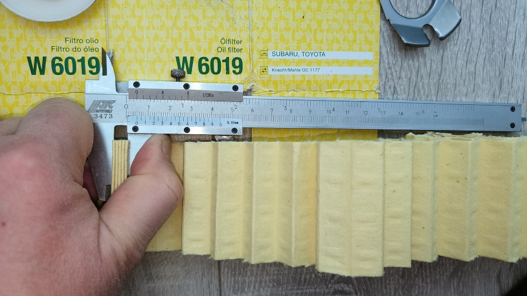

Площадь фильтрации 842 см2, толщина материала 0,50 мм, вес бумаги 12,5 г
Резьба отличная, обратный клапан 100% силикон поджат в закрытом состоянии с преднатягом порядка 1-2 мм, на воздух гермет!
Перепускной клапан из резины, поджат пружиной через шайбу. Всё как обычно в фильтрах МАНН.

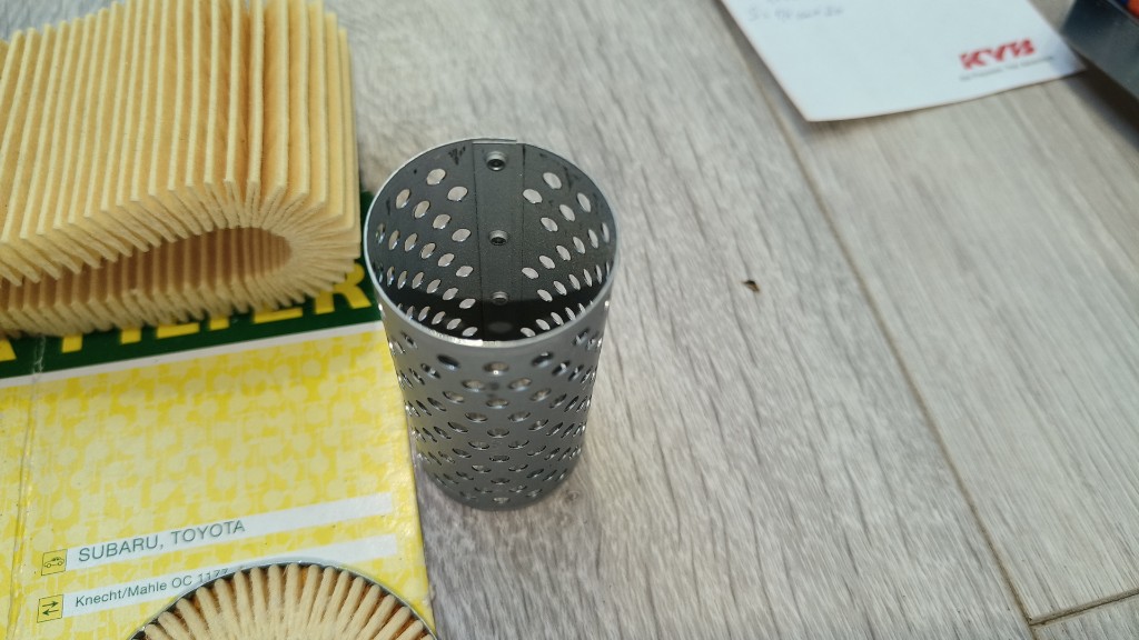

Туба по качестве превосходная, клепки цельнометаллические.
Заливка герметиком идеальная
Бумага толщиной 0,50 мм, отличная по текстуре и на разрыв.
✅ Видео
https://rutube.ru/video/private/b618ce9 ... cfd254dc9/
✅ Общая оценка 5+
Идеальный фильтр. МАНН, что с него взять, всё как обычно! Произведение искусства!
Но место в таблице аналогов на 2-ом месте, чисто из-за веса бумаги, 12,5г сами понимаете не ТОП где есть варианты с 15-19 грамм
Этьо еще раз говорит о том, что не гонитесь за фильтрами только на 1-ом месте в таблице, прекрасные варианты есть и на 2-3 местах
Другие аналоги Аналоги масляных фильтров MANN W610/2, W610/3, W610/6 (М20х1.5, h=85мм, Ø = 66мм)

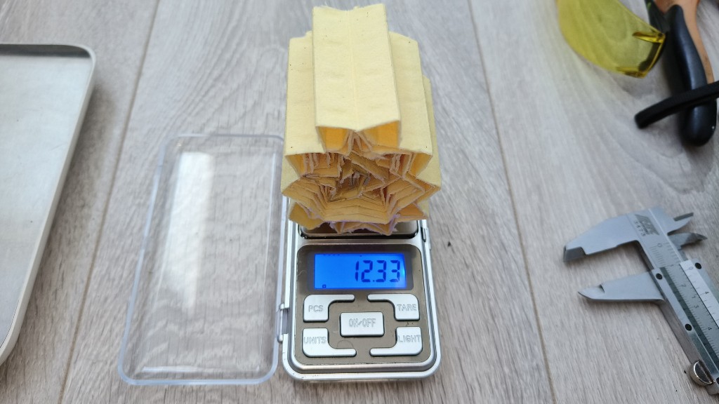

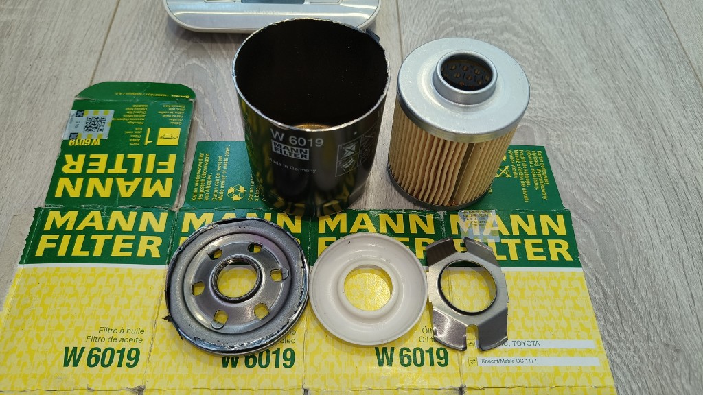

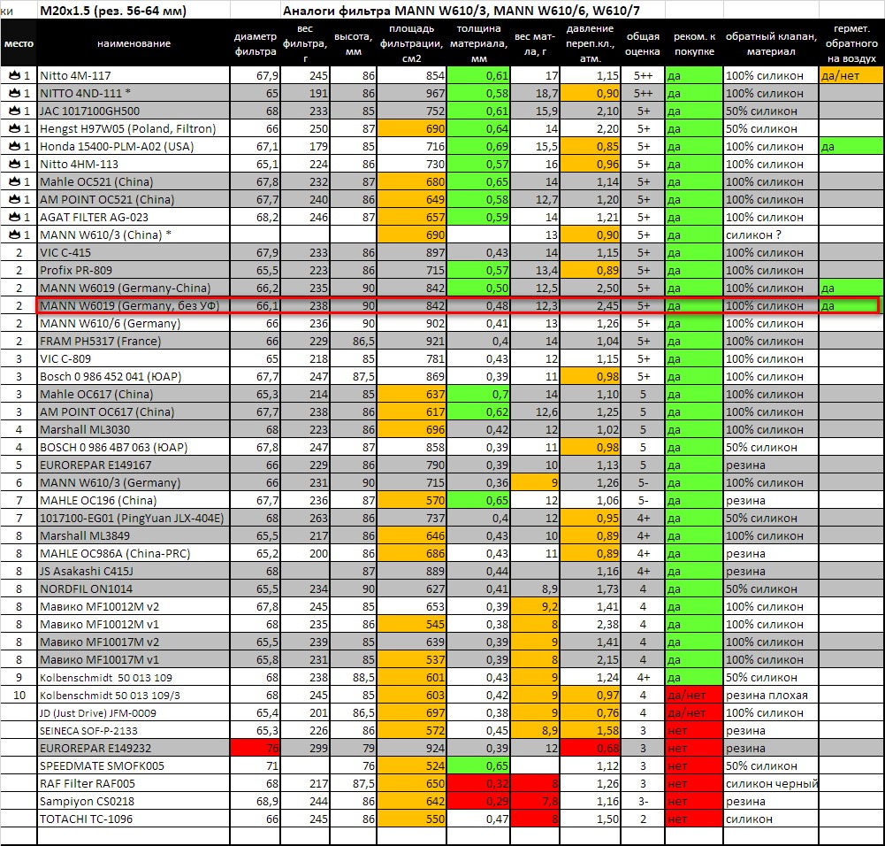

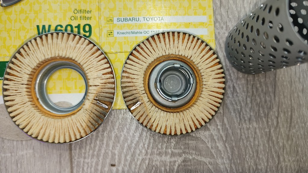

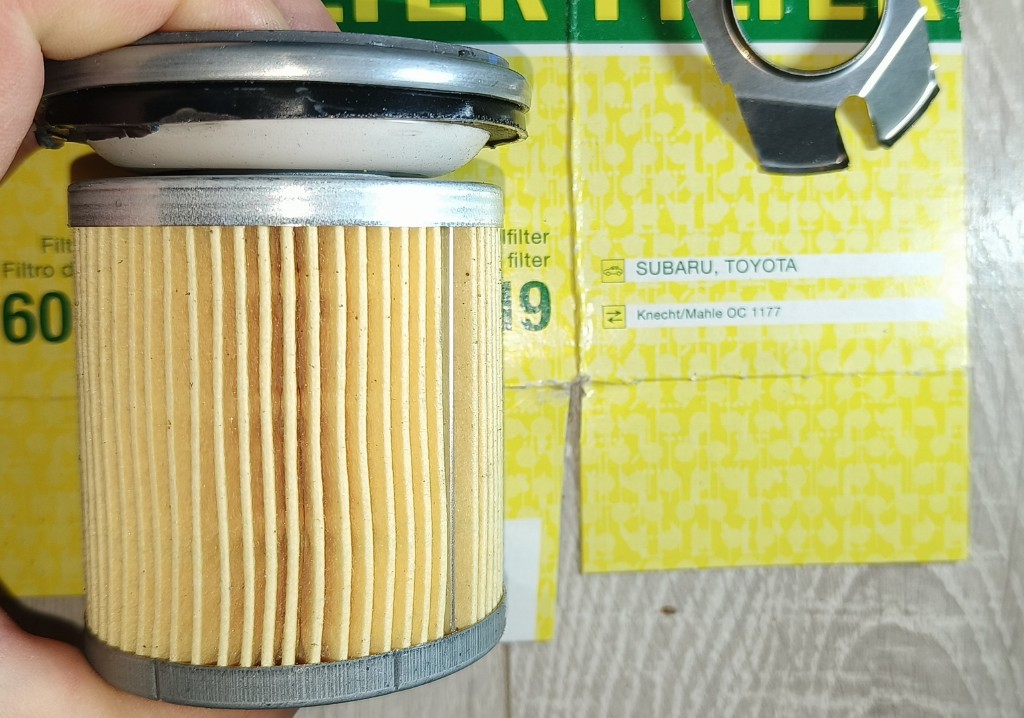

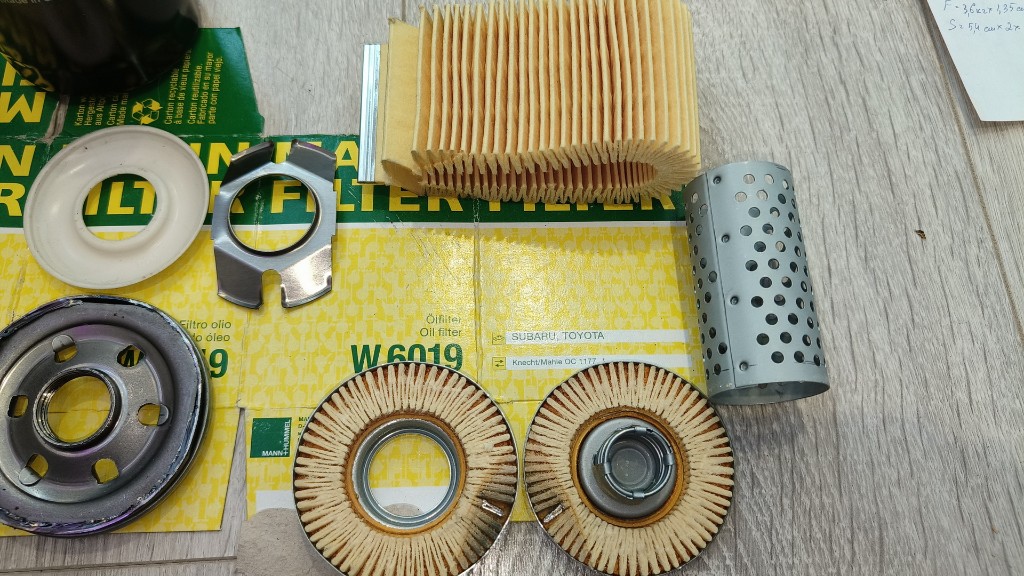

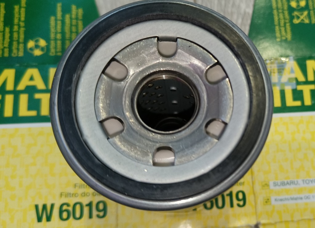

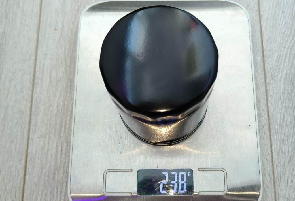

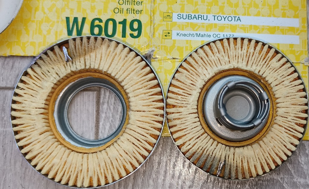

✅ Распил масляного фильтра MANN W6019 №2 (Germany, без УФ батч-кода)
https://www.ozon.ru/product/w6019-filtr ... 183302240/
Вес 238 грамм
Диаметр 66,1 мм
Высота 90 мм
Резьба М20х1.5
Усилие открытия перепускного клапана 3,5 кг, диаметр седла 1,35 см, давление срабатывания 2,45 атм
Площадь фильтрации 842 см2, толщина материала 0,48 мм, вес бумаги 12,3 г
Всё аналогично предыдущему распилу MANN W6019 (Germany-China) !
Это тоже самое, только шрифт чуть другой, тонкий и тусклый, не похож на немецкий, а скорее на китайский и остутствие БАТЧ-КОДА который виден в ультрафиолете!
Ладно, провторю прошлое описание...
Бумага толщиной 0,48 мм, отличная по текстуре и на разрыв.
✅ Видео
https://rutube.ru/video/private/9c2e384 ... c7ffb41f9/
✅ Общая оценка 5+
Идеальный фильтр. Просто фильтр с завода, который не наносит УФ батч-код, ну и шрифт в какой-то мере для немецкого фильтра подозрительный!
Достаточно заглянуть внутрь целого фильтра чтоб сомнения в оригинальности ушли и распил это подтвердил!
Но место в таблице аналогов на 2-ом месте, чисто из-за веса бумаги, 12,3г сами понимаете не ТОП где есть варианты с 15-19 грамм
Это еще раз говорит о том, что не гонитесь за фильтрами только на 1-ом месте в таблице, прекрасные варианты есть и на 2-3 местах

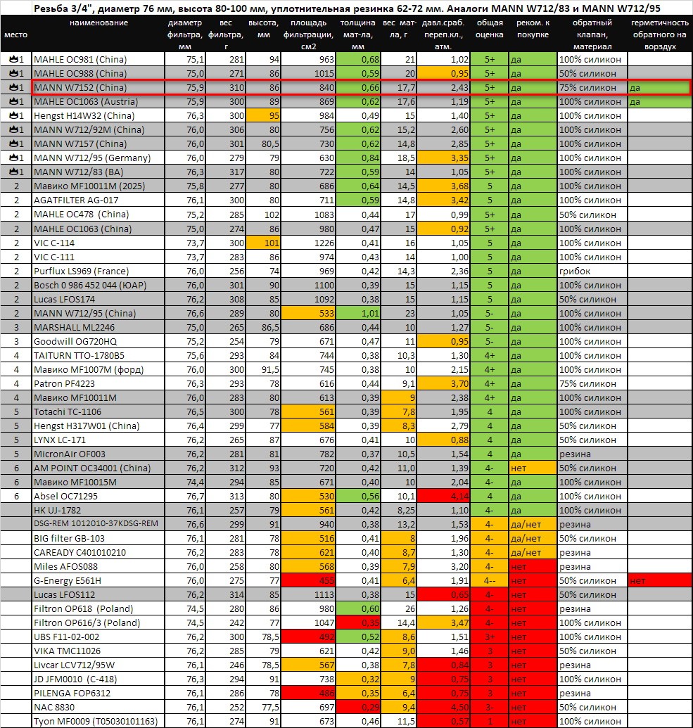

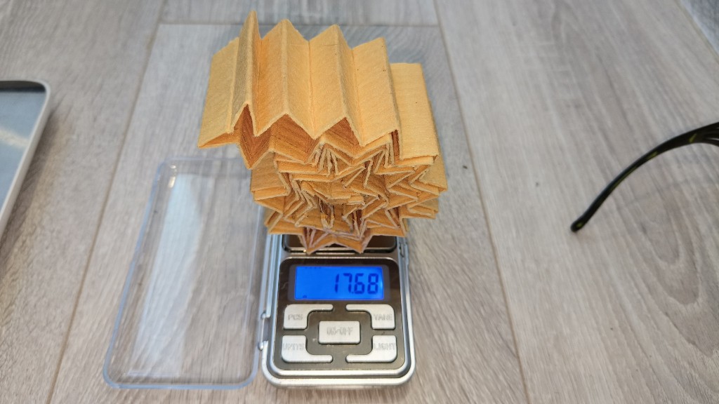

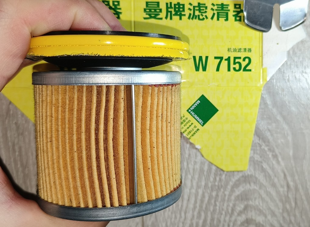

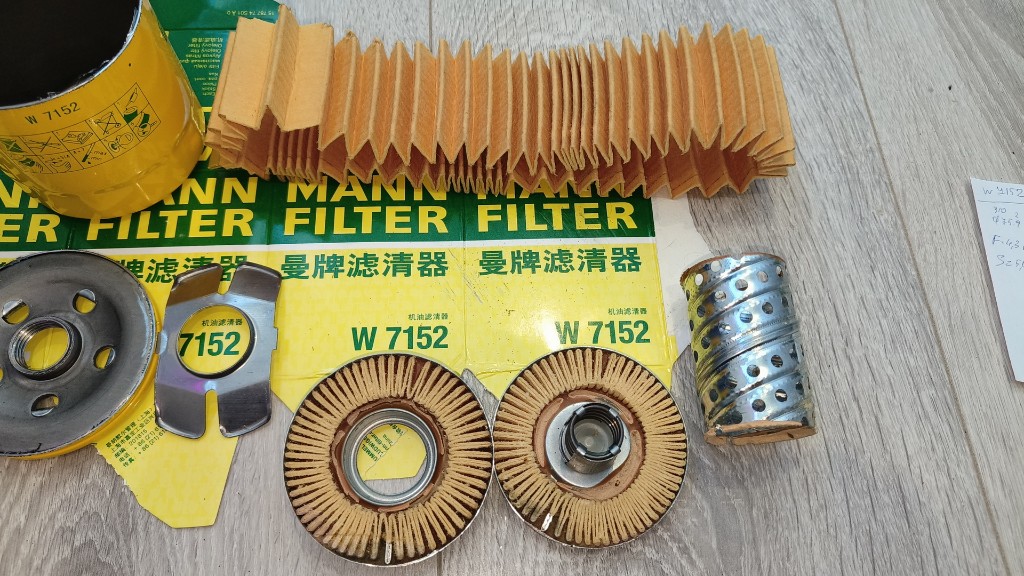

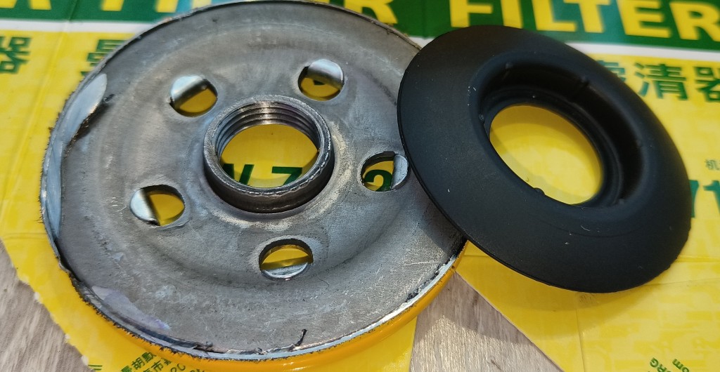

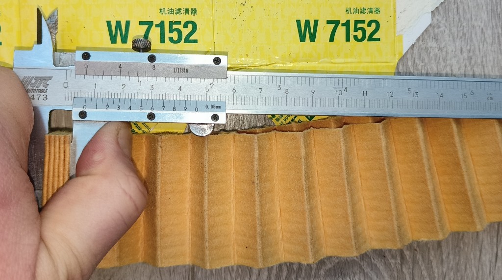

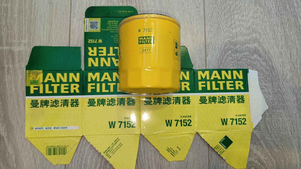

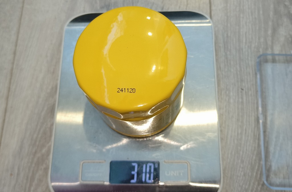

Распил масляного фильтра MANN W7152 (China)
Прислан подписчиком
Аналог MANN W712/83, MANN W712/95 и W7015 (Форд)
Вес 310 г
Диаметр 75,9 мм
Высота 86 мм
Уплотнение 62-70 мм
Резьба 3/4"
Усилие открытия перепускного клапана 4,3 кг, диаметр седла 1,5 см, давление срабатывания 2,43 атм

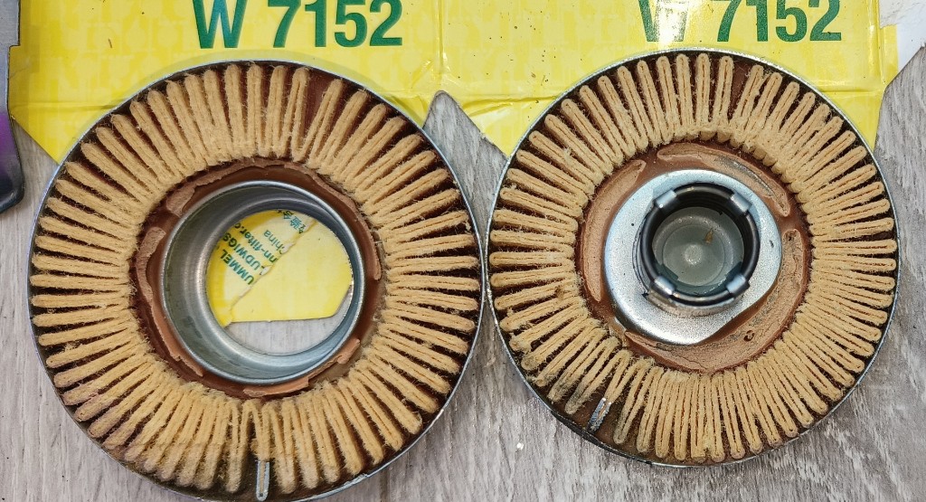

Площадь фильтрации 840 см2, толщина бумаги 0,66 мм, вес бумаги 17,7 г
Резьба отличная, торец мехобработан
Обратный клапан 75% силикон, немного теряет эластичность в -20С, поджат на 2 мм в закрытом состоянии, на воздух ГЕРМЕТ!
Перепускной клапан из резины, поджат пружиной через стальную шайбу
Давление срабатывания 2,43 атм

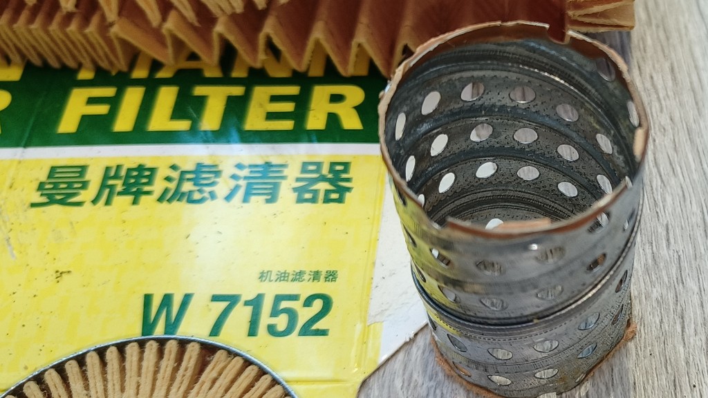

Туба обычная перфолента
Заливка герметиком прекрасная, равномерный толстый слой
Бумага не обычная, настойщий картон толщиной 0,66 мм
Думаю продавливать 5-40 через такое будет довольно напряжно для маслонасоса с высокими потерями по давлению.
Поэтому фильтр и позиционируется как для Форд/Мазда где в обиходе 0w-20
Присмотритесь к эт ому фильтру, это ТОП
✅ Видео
https://rutube.ru/video/private/bf2391d ... a295791b4/
Общая оценка 5+
Рекомендован к покупке. Всё в фильтре идеально, не так может быть аккуратно как в немецких МАНН, но функцию свою он выполняет так же щепетильно :)
Другие аналоги "ВАГ" Аналоги масляных фильтров MANN W712/83 и W712/95 (3/4", h=75-90 мм, Ø = 76 мм)
Другие аналоги "Форд" Аналоги масляных фильтров MANN W712/73 и MANN W7015 (3/4", h=85-93мм, Ø = 76мм) на двигатели Ford/Mazda

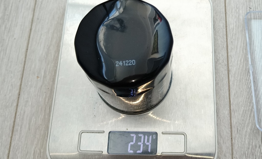

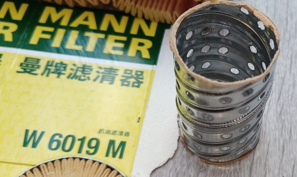

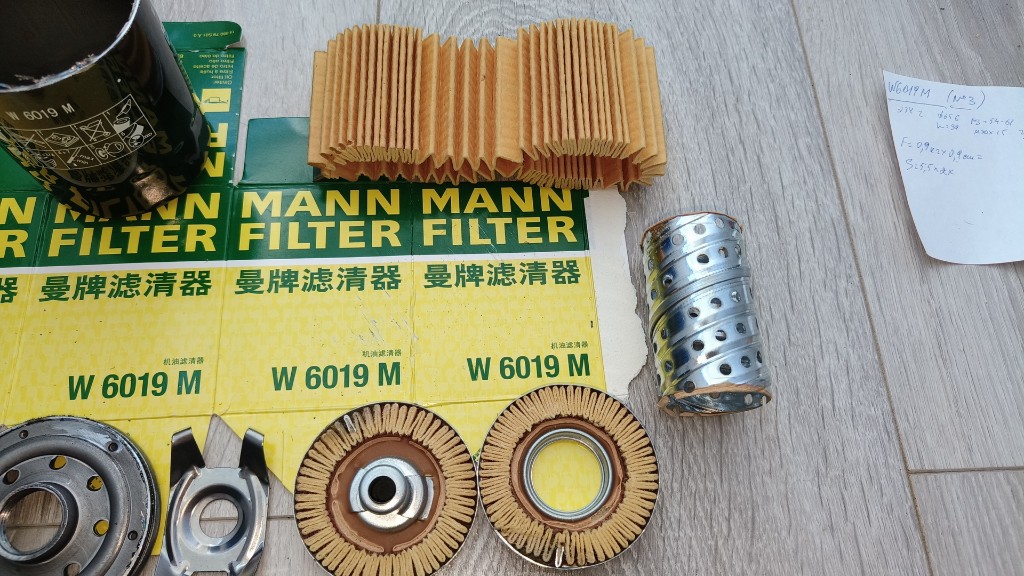

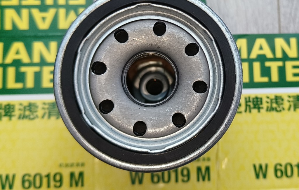

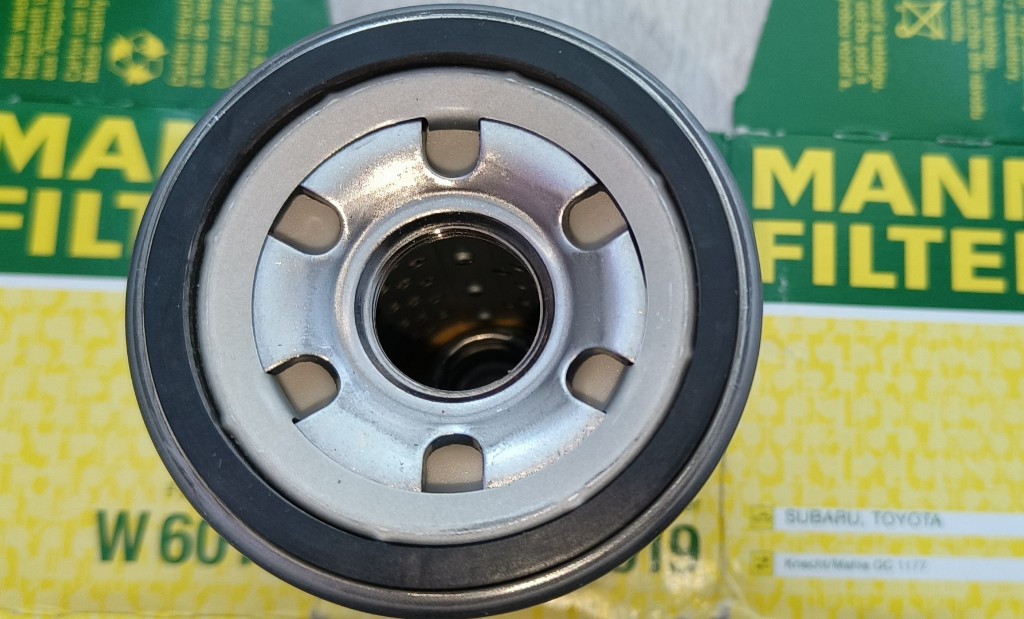

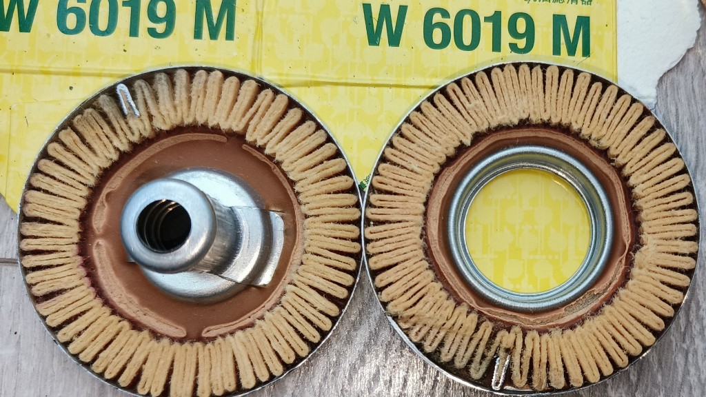

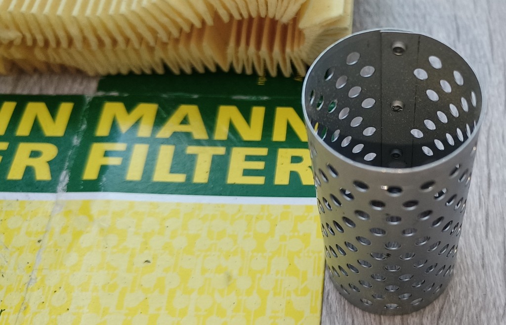

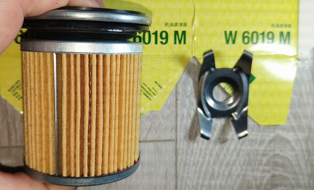

✅ Распил масляного фильтра MANN W6019M (China)
Цена 544 р, куплен в ОЗОН https://www.ozon.ru/product/filtr-masly ... 912539259/
Аналог фильтра MANN W610/3, MANN W610/6, W610/7
Вес 234 грамма
Диаметр 65,6 мм
Высота 89 мм
Уплотнение 54-61 мм
Резьба М20х1.5
Усилие открытия перепускного клапана 0,9 кг, диаметр седла 0,9 см, давление срабатывания 1,41 атм
Площадь фильтрации 649 см2, толщина бумаги 0,63 мм, вес бумаги 13,4 г
Резьба отличная, торец зашлифован
Обратный клапан 100% силикон, поджат в закрытом состоянии с преднатягом порядка 2 мм. На воздух гермет!
Перепускной клапан из пластика, давление срабатывания вродже и отличное 1,4 атм, но меньше чем положено быть у немецкого вариант с 2,0 атм заявленными и 2,5 атм фактическими.
Туба обычная дешевая, опасных элементов нет
Заливка герметиком отличная, равномерный толстый слой
Бумага ТОПовая толщиной 0,63 мм вопросов не вызывает совершенно.
✅ Видео
➡️ https://rutube.ru/video/private/282a131 ... cb506ed57/
✅ Общая оценка 5+
Отличный фильтр, придраться можно только если к давлению перепуска в 1,41 атм.
Но я бы так не был категоричен учитывая что есть нитто и вик с 0,95 атм в ТОПе.
