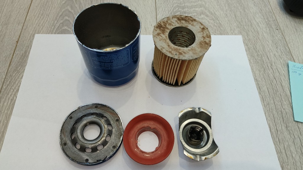

HONDA 15400-RTA-003
источник http://cr-v.su/forums/index.php?s=77694 ... t&p=119274
Made in Japan, судя по надписи на колбе фильтра изготовлен: MAHLE TENNEX CORPORATION, самая лучшая упаковка из ранее протестированных, фильтр герметически упакован, имеются грани под ключ 64мм, внешне замечаний нуль. В разрезе достаточно технологичное изделие, фильтрующая катушка выполнена в виде картриджа и не имеет прижимной пружины, вместо нее здесь пружиннная пластина с встроенным в не же, перепускным клапаном, давление начало открытия клапана очень мало всего 0,65кг,диаметр отверстия 9 мм,расчётное давление открытия 1.0 Бар.На поверку клапан не герметичен, ибо не имеет уплотняющей резинки, протводренажный клапан достаточно мягкий, но не силикон, красная резина, по эластичности примерно на уровне Австрийского Маhle, фильтрующий элемент собран очень грамотно, ни где ни капли лишнего клея, проклейка катушки на высоте, фильтрующая штора пожалуй самая плотная, толщиной 0.80 мм. и на разрыв штоком 6мм рекордные 5.5-6кг., Фильтрующей бумаги достаточно мало, шторы редко и не равномерно длина шторы 1180мм. ширина 60мм., общая площадь фильтрования, одна из самых низких 708 кв.см. Соединительный шов выполнен методом горячей сварки, при попытки их разъединить, штора просто разъехалась в руках,без приложения усилия, причем не по месту пайки, а рядом вдоль нее, видимо произошло нарушение технологии перегрев.)) (фото третье снизу) Выдержит или нет такой шов давление масла, одному богу известно, да и тем более при сифонящем и столь легком перепускном ( предпоследнее фото, ниже), при такой плотной бумаге и малом ее количестве, есть все основания считать, что фильтр не рабочий, через штору не будет идти поток масла, да и зачем ему идти, ибо имеется сквозная щель на перепускном (считай дырка в фильтре).

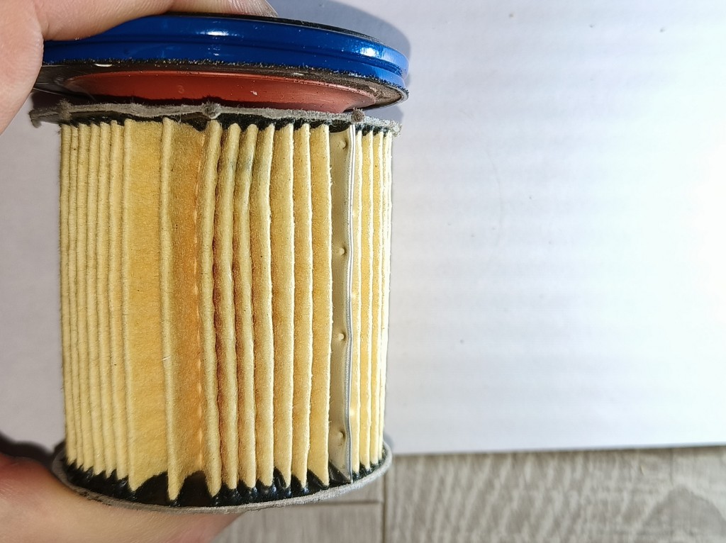

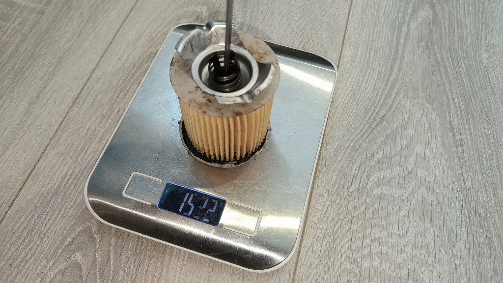

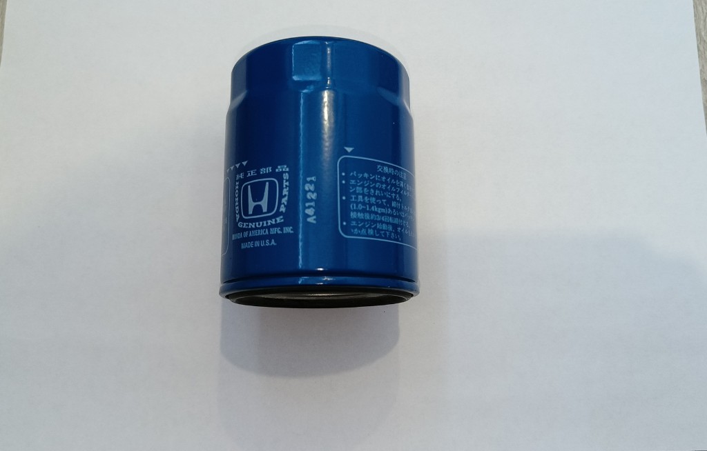

✅ Распил масляного фильтра Honda 15400-PLM-A02 (USA)
Аналог фильтра MANN W610/3, MANN W610/6, W610/7

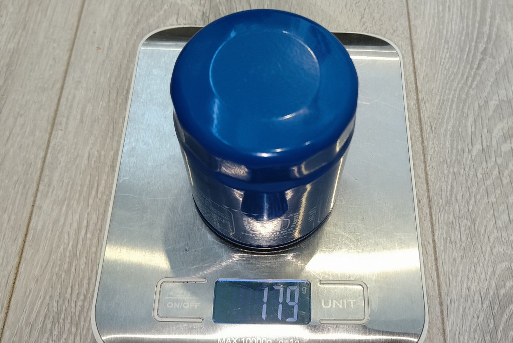

Вес 179 грамм
Диаметр 67,1 мм
Высота 85 мм
Уплотнение 56-61 мм

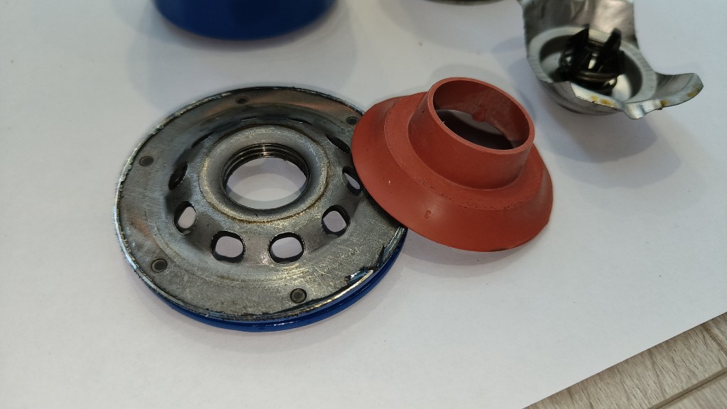

Усилие открытия перепускного клапана 1,5 кг, диаметр седла 1,5 см, давление срабатывания 0,85 атм

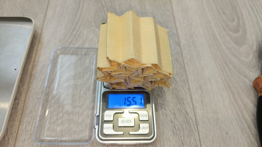

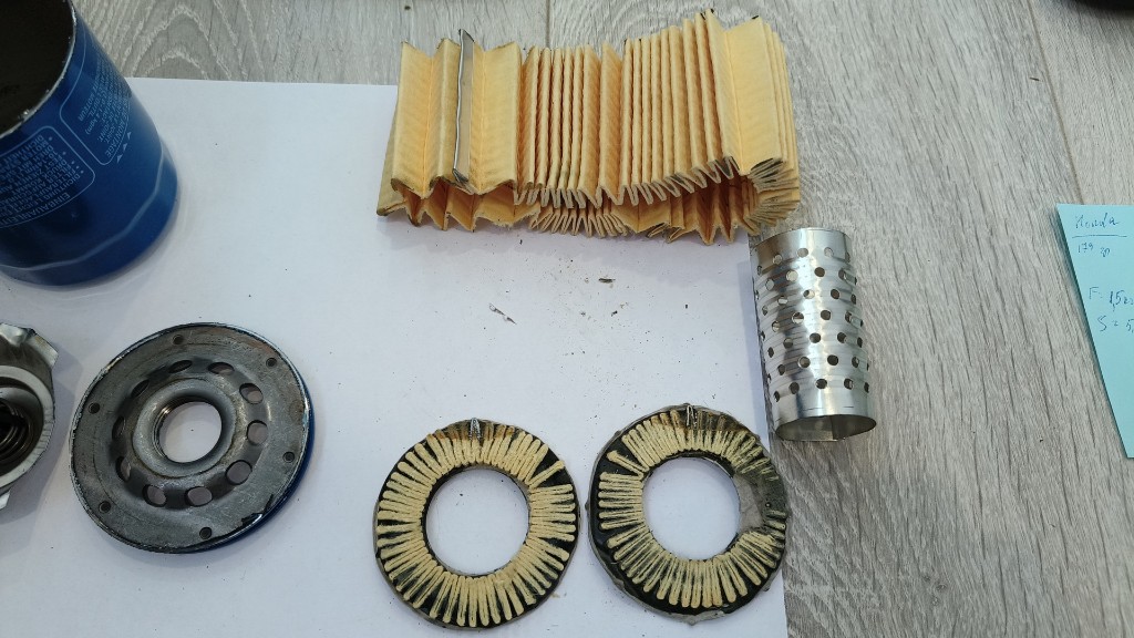

Площадь фильтрации 716 см2, толщина бумаги 0,69 мм, вес бумаги 15,5 г

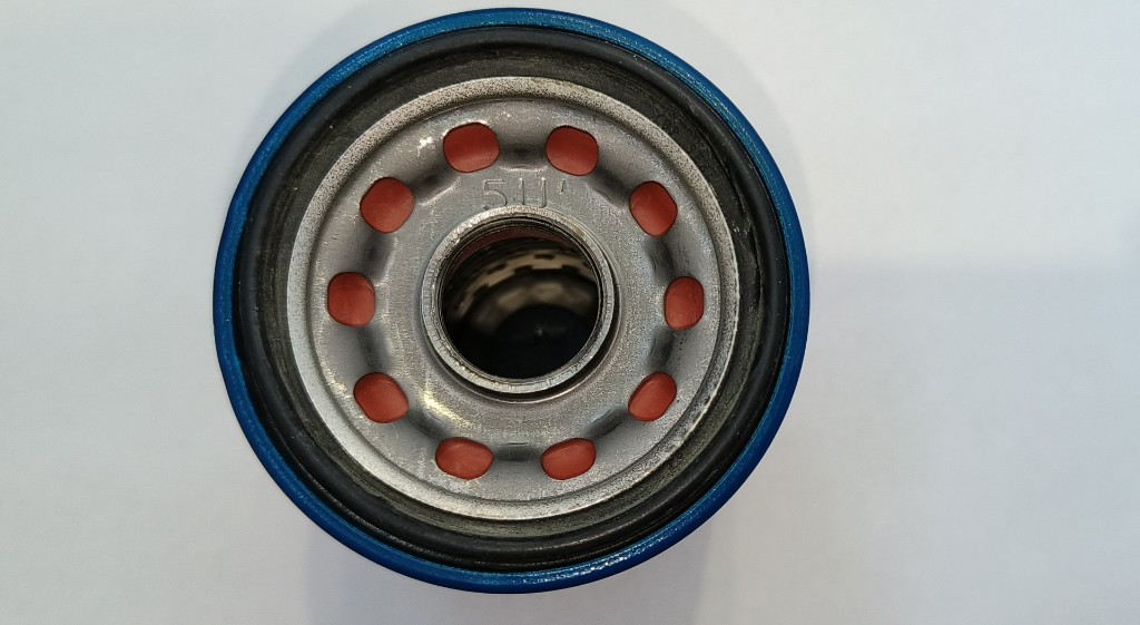

Резьба нормальная, заусенцев нет, т.к. вывернута на изнанку ))
Обратный клапан 100% силикон, поджат на 2 мм с предгнатягом в закрытом состоянии. На воздух гермет!
Перепускной клапан из пластика, давление срабатывания 0,85 атм, хотелось бы конечно поболее, минимум 1,0 атм. Но у японцев своё видение этрого вопроса.

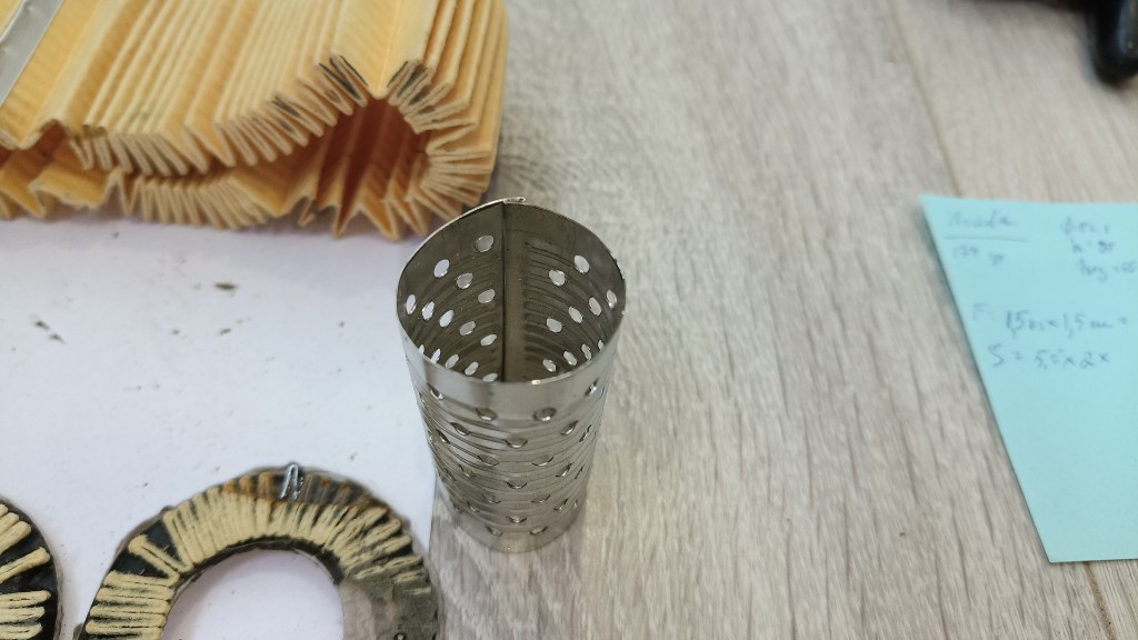

Туба без опасных элементов, качественная.
Заливка герметиком отличная, равномерный толстый слой.
Бумага настроящий картон толщиной 0,69 мм

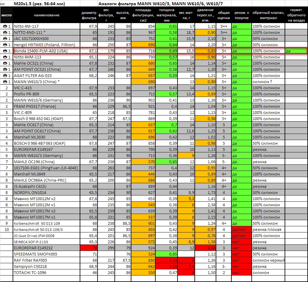

в таблице по аналогам W610/3 получаем №1 как и у Mahle OC617 (China) по толщине материала :)

Идеальный фильтр, но давление перепуска 0,85 атм лично меня совсем немного напрягает, хотя фильтр точно оригинал и все рассчиатно инженерами хонды, да и сколько сотен тысяч км пройдено на таких фильтрах )
Другие аналоги Аналоги масляных фильтров MANN W610/2, W610/3, W610/6 (М20х1.5, h=85мм, Ø = 66мм)
