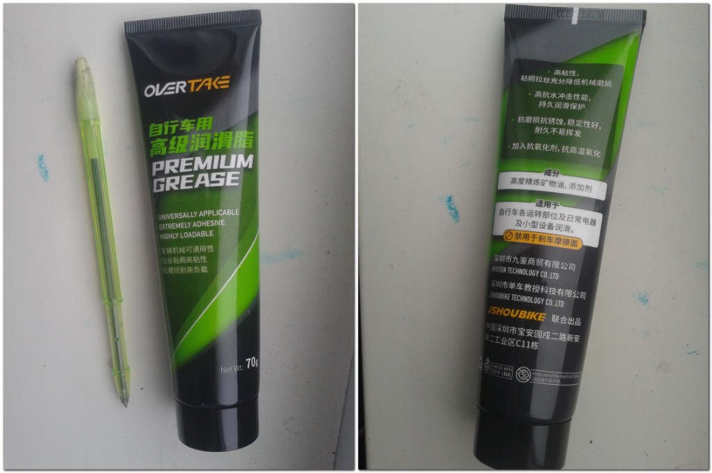

Во многих китайских катушках заложено две смазки бело-прозрачная на главной паре и зеленая, липкая на каретке, и вторичной шестерне.
Полагая что это может быть Shimano Premium Grease или ее китайская версия, захотел обзавестись оной. Оригинал ШПГ в банке можно приобрести из Китая, но цена на истинного ценителя.
Проблема поиска аналога в том что шимано не публикует составт и тех данные смазки.
Поэтому заменитель можно найти только эмпирически. Есть аналоги Shimano Premium Grease , есть микротубы по 10 г. если в поиске вбить шимановское название. Как ноунейм без названия.
Но этого мне недостаточно показалось, есть там большие тубы похожей, но велосипедных смазок.
Вот такую приобрел, по цвету отличается от Шима, более ярко-кислотный цвет. Но по консистенции то что нужно, очень липкая, не растекается. то что она заявлена велосипедной монопенисуально. Кмк подходит для катушек : зубчатых пар, оси, рычаги и пр. Кроме ролика лескоукладывателя и пар. пластик-металл. Для этого лучше вышеуказанные силиконовые и литиевые с PTFE.
