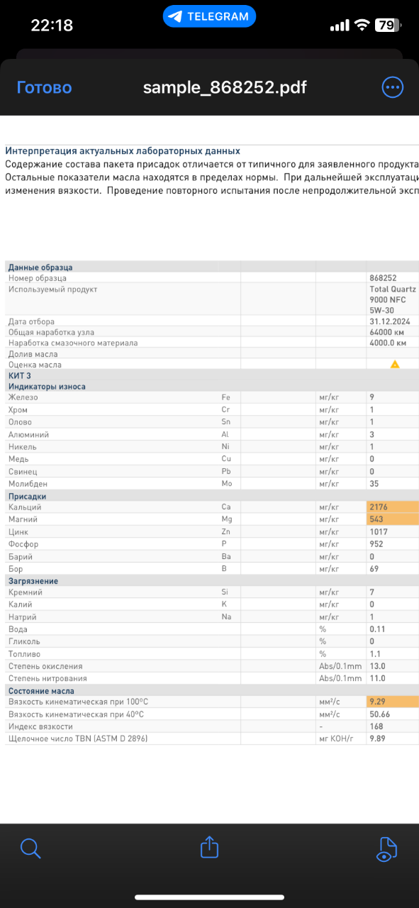

Доброго времени суток любители автомобилей. Нужен Ваш совет, что можете сказать относительно характеристик проб масла.
Автомобиль киа рио 3, 2012г.
Пробег 64000, двигатель G4FC 1.6 123л.с. катализаторы на месте. Замена масла первым владельцем примерно по 15 тыс км, после 36000 менял на 8...10 тыс км, потом по 5...7 тыс км. Первая ссылка на анализ отработки после 4000 тыс км, количество топлива 340 литров. Бензин всегда 95 обычный, иногда pulsar и прочие присадки.
Пробег по г. Москва, средняя скорость на приборке 33-36 км/ч. Иногда кручу до 4000 об/мин, переключение не ниже 2000об/мин, чем выше передача переключаю на 2500-3000 об/мин.
Вторая ссылка на анализ масло из канистры свежее, правда не именно оно, а следующая канистра того же бренда и у того же продавца. Что можно сказать по анализу масла, стоит ли задуматься о смене масла и что может быть с состоянием двигателя? :?

проба картер
проба картер
IMG_4910 (1).PNG (163.03 КБ) 26010 просмотров

Antoha писал(а): ↑21 янв 2025, 02:05 Что можно сказать по анализу масла, стоит ли задуматься о смене масла и что может быть с состоянием двигателя?
По анализу отработки гадать дело неблагородное.
Но сказать все равно найдется что,
по элементам все в порядке - следов антифриза нет, по Ме все чисто.
Крохи PPM металлов это норм.Следов аварийного износа нет.
Видно что было залито другое масло, не то что предлагаешь.
Смысла брать Тотал не вижу, наверняка он дорогой. Я как обычно следую своему кредо и рекомендую формат масел ILSAC 0W30, 5W20, 5W30 смотри корейские по цене норм и вероятность подделки отсутвует:
